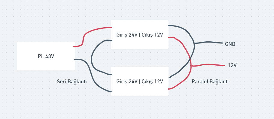

Merhaba pilim 48v ve bu büyüklükte girişi olan regülatör çok yok, ben 2 regülatörü seri bağlayarak voltaj sınırını aşmadan, aynı zamanda çıkışlarını paralel bağlayarakta yükü eşit bölerek bir kablolama yaptım bu sistem çalışır mı kullanacağım regülatörü de linkini ekledim, şimdiden teşekkür ederim

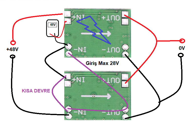

Bu bağlantı seri değil paralel bağlantı olmuş. Çalışmaz.
Girişteki kısa siyah bağlantı boşta kalıyor.
Seri bağlantıyıda tavsiye etmem.
Bu kartı kullanırsanız büyük ihtimalle yanar.
Eğer, giriş/çıkışı izole SMPS kullanırsanız ve voltaj regülasyonunda geri besleme (feedback) dirençlerini koyabilirseniz, bu tür bağlantılar yapabilirsiniz.

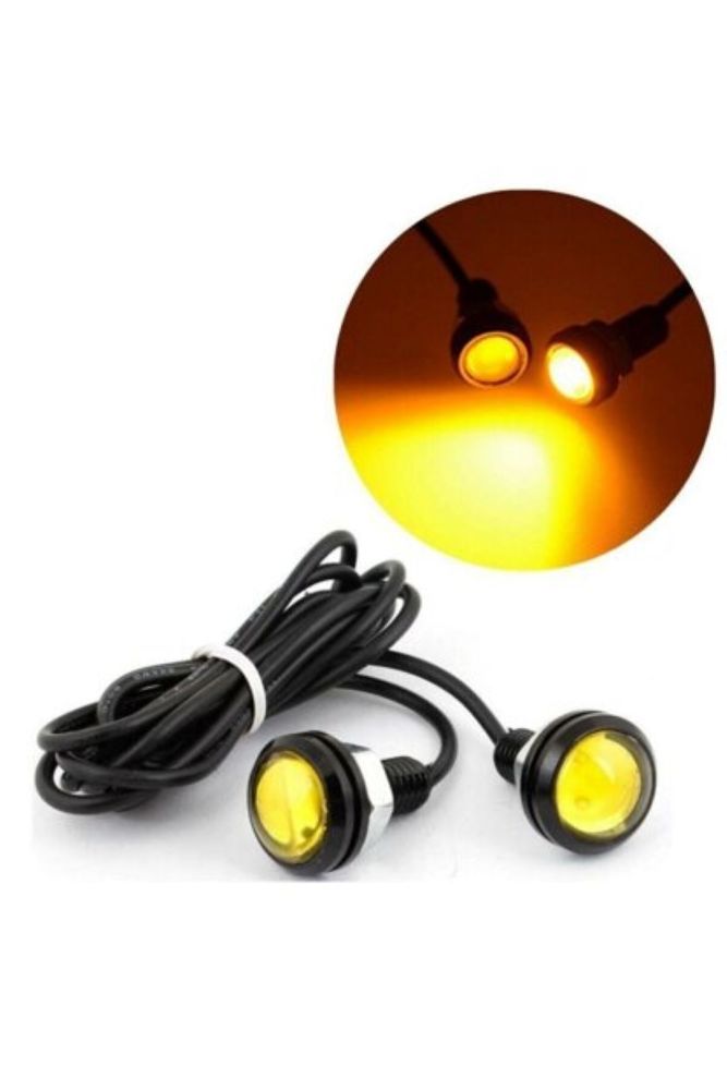

12v 3w kartal göz ledi 48volt lion batarya ile çalıştıracağım 2 ve 3 led bağlayacağım

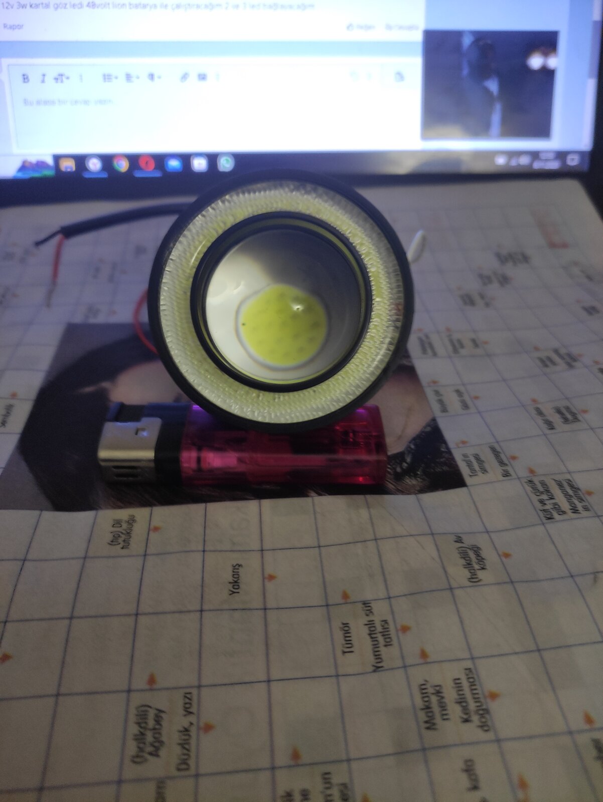

Böyle bir şey mi?

Eğer 48 Voltu bağlayacağınız kartta başka aktif eleman yoksa (Transistör, fet, zener) İşiniz çok kolay, sadece akım limiti yapacaksınız , önce soruya cevap verirseniz...
(Ayrıca 12V ile beslerken ne kadar akım çektiğinizi ölçebilirseniz daha doğru olur, malüm Çin Watı ile Amerikan Watı ayrı şeyler)

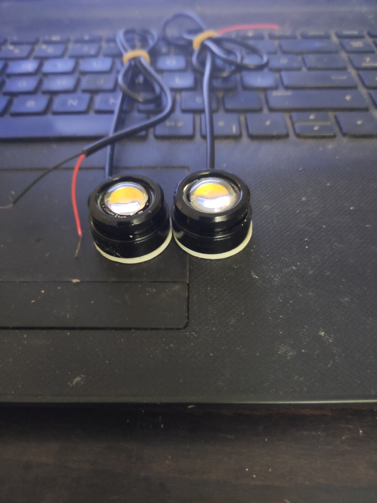

bundan daha az akım çeker

48 volt direk güç kaynağı hiçbi kart kullanmayacağım, akımı şuan ölçemem ledleri temin etmedim, akım limiti nasıl birşey voltaj düşürmeden mi olacak
