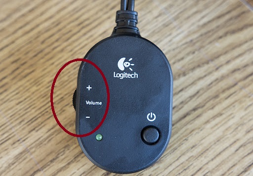

1) Logitech Z313 model 2+1 hoparlörümün Ses kısıp yükseltme (Volume) düğmesi çevirmeli şekilde.
Buradan sesi yükseltip kısma hareketi yaparken hoparlörün sağ yada sol kısmında ses gidip geliyor, çevirme kısmına hafif bastırınca yada biraz oynayınca bir noktada her iki hoparlörden gelmeye başlıyor. Bu şekilde düzgün ses gelmesini ayarlamak uğraştırıcı oluyor. Eskiden böyle değildi. Bu problemin çözümü için kendim yapabileceğim bir şey var mıdır? İçini açıp alkolle falan silmek bir işe yarar mı? Ya da ne önerirsiniz?

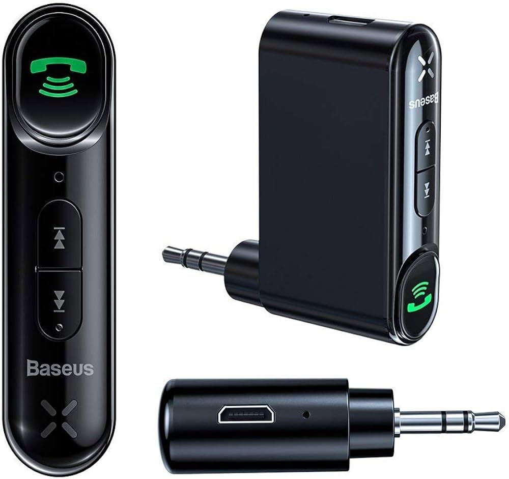

2) Aracımda bluetooth ile müzik dinlemek için AUX girişinde Baseus Qiyin Bluetooth ses adaptörünü kullanıyorum.
Bunda da adaptörün jack girişini araçtaki aux portuna taktığımda bazen ses sağ ve sol hoparlörlerden gidiyor. Jack bağlantısını kendi ekseni etrafında çevirirken ses tüm hoparlörlerden geliyor, fakat çukura tümseğe girdiğimde, yol şartlarında tekrardan bir taraf hoparlörlerinden gidiyor. Tekrar hafif çevirmek gerekiyor.

İlki evet kontak spreyi ile düzelebilir.
Ses potu baglantı lehimlerinde çatlak yoksa tabi.
İkinci konu bu 3.5mm kulaklık soketi içeride hareketli bir mekanizması mı var yoksa sabit lehimli mi lehimli ise lehimleri çatlamış olabilir.
İlk logitech ürünü alkol yada kontak spreyi ile temizleyin deneyin. Çözülmez ise lehim çatlağı için ikisininde içi açılıp kontrol edilmeli.

Hareketli bir mekanizma yok. Hem erkek hem dişi kısımları sabit.
Kontakt spreyini deneyeceğim sağolun
