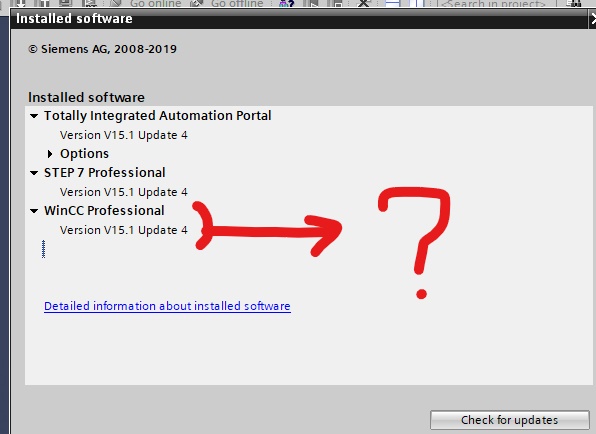

Arkadaşlar merhaba, WinCC çalışmalarına yeni başlayacağım bu konuda pek bir bilgim yok. Aktif Tia portal kullanıcısıyım, tia portala hakimim fakat Scada tarafına yeni başlayacağım. Bu sebeple bir kaç sorum olacaktı sizlere:
-Bilgisayarımda kurulu olan Tia portalın sürüm bilgisine girdiğimde şöyle bir şey var:
Burada ki WinCC professional bilgisayarımda scada programının kurulu olduğu anlamına mı gelir yoksa bu farklı bir şey mi?
Eğer farklı bir durumsa bu, Wincc yi nerden nasıl indirip kurabilirim ?
Son sorum ise şu, Galiba wincc ücretsiz olarak crack vs. ile kullanılamıyormuş, her tag başına belli ücreti varmış bu durum doğru mu ?
Bu linkte https://support.industry.siemens.co...ncc-runtime-professional?dti=0&dl=en&lc=de-WW wincc scada ile farklı konfigurasyonlar mevcut inceleyebilirsin.
Şu soruyu sormak istiyorum bende yardımcı olabilecek olan varsa,
Tia portal wincc professional ile ben tek kullanıcılı veya çok kullanıcılı scada sistemleri kurabiliyorken, wincc scada 7.5 (wincc explorer) programını neden veya hangi şartlarda kullanmak gerekmektedir.
