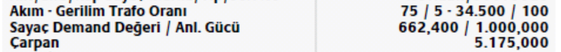

X/5 Kombi Sayacı
10 Haz 2019
61
siirt
X/5 kombi sayacına bağladığımız akım trafosunu sayaç nasıl anlıyor. Örneğin akım trafosundan sayaca 5 amper geliyorsa 100/5 akım trafosu takılı ise 100 amper geçer 150/5 akım trafosu takılı ise 150 amper geçer. Sayaç nasıl anlıyor kaça kaç akım trafosu olduğunu.
Teşekkürler
Sayaç anlamıyor zaten. Sayaç için sekonderden geçen akım önemli. Trafonun çevirme oranı faturalandırma aşamasında önemli. Faturada sayaç çarpanı vardır işte bu çarpan sizin akım ve varsa gerilim trafolarınızın çevirme oranı çarpımıdır.
X/5 kombi sayacına bağladığımız akım trafosunu sayaç nasıl anlıyor. Örneğin akım trafosundan sayaca 5 amper geliyorsa 100/5 akım trafosu takılı ise 100 amper geçer 150/5 akım trafosu takılı ise 150 amper geçer. Sayaç nasıl anlıyor kaça kaç akım trafosu olduğunu.
Teşekkürler
Sayaç anlamıyor kaça kaç akım trafosu taktığını dönüştürme oranına göre küçültüp yazıyor. Sen akım trafosu oranını belirlemiş sin zaten 100 amper geçerse sekonder den 5 amper geçecek bu nedenle sayaç çarpaniyla çarpıp gerçek değerini buluyorsun sayaç sana carpanli tüketimi vermiyor zaten. Ekranda gördüğün toplam kW carpansiz halı zaten bu nedenle sayacın yaptığı mucizevi bir şey yok.
Sayaç anlamıyor zaten. Sayaç için sekonderden geçen akım önemli. Trafonun çevirme oranı faturalandırma aşamasında önemli. Faturada sayaç çarpanı vardır işte bu çarpan sizin akım ve varsa gerilim trafolarınızın çevirme oranı çarpımıdır.
Ekli dosyayı görüntüle 94376
Çok sağolun teşekkürler
Sayaç anlamıyor kaça kaç akım trafosu taktığını dönüştürme oranına göre küçültüp yazıyor. Sen akım trafosu oranını belirlemiş sin zaten 100 amper geçerse sekonder den 5 amper geçecek bu nedenle sayaç çarpaniyla çarpıp gerçek değerini buluyorsun sayaç sana carpanli tüketimi vermiyor zaten. Ekranda gördüğün toplam kW carpansiz halı zaten bu nedenle sayacın yaptığı mucizevi bir şey yok.
Teşekkürler hocam sağolun
@emodiyator merhabalar size özelden ulaşamadım özelden bana ulaşırmısınız x5 sayaçlarla ilgili sormak istediğim birkaç soru var.
133,587
972,467
459,781
yasincetinkaya032
