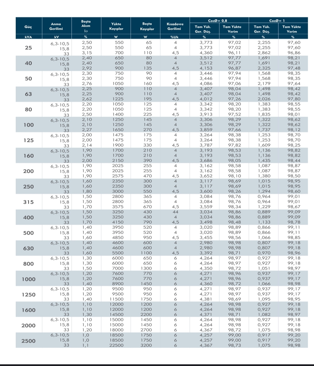

Bence :
- Trafo,muhtemelen 2500 kva,
- Fazla ! yazar,
- 500 mAmperin altındaki değerleri hiç yazmaz,
- Kasıtlı ve bilinçli olarak ! böyle bir
uygulama yapıldığını düşünüyorum.
Bu,benim görüşüm.Böyle bir yanlış-
lığı ! kimler !yaptı ise,onu hiç hoşgörmezdim ! .
Bu tip sayaçların,min okuma akımı
olarak 10 mA ( Makelde ) görünü-
yor.
Yani,OG deki 100 mA i hiç görmez.
Önemli uyarı : Trafo,tahmin ettiğim
gibi 2500 kva ise,primerde 100 mA
gibi bir akım görülmesi yerine 450
mA gibi ( boşta ) bir akımdan aşa-
ğısı olamaz.Yani,sorunun kendisin-
de de bir yanlışlık var diye düşünü-
yorum.
    499 KB · Görüntüleme: 162

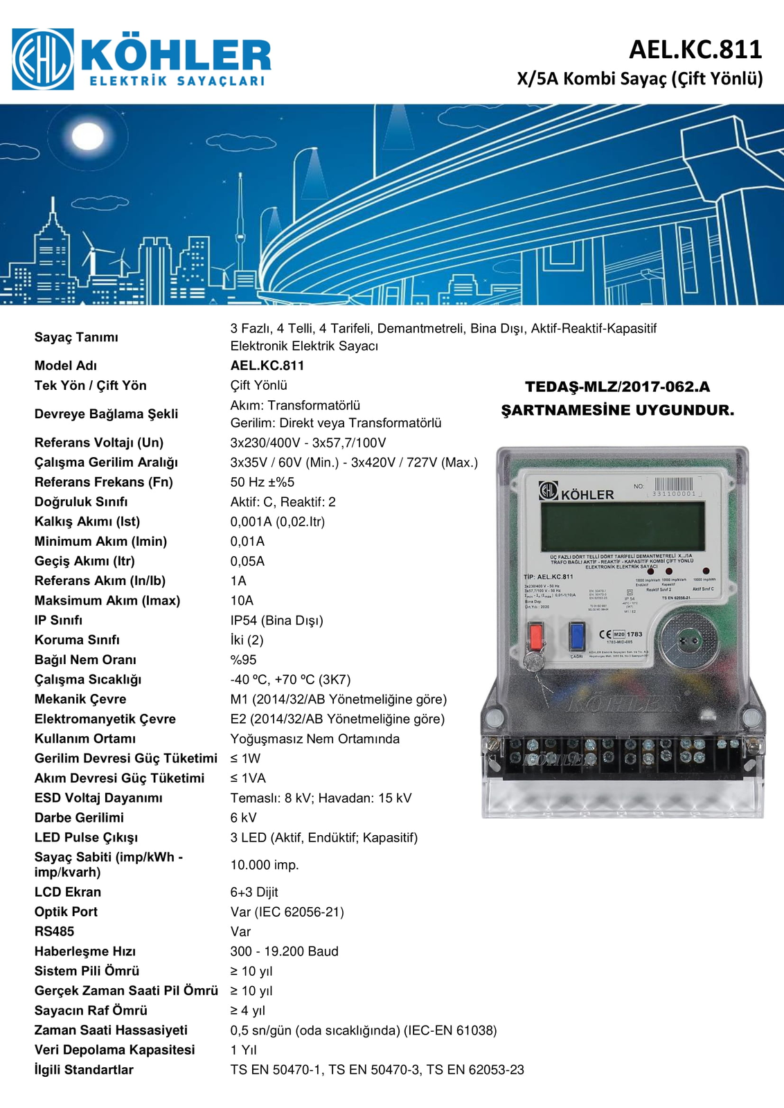

Şöyle bir sayaç ölçebilir mi?
Buda ,Makel sayaç gibi 10 mA de-
ğerini okuyor.50/1 için primer-
den 500 mA geçiyor olması lazım.
Arkadaşımız,100 mA değeri ( böyle
bir değer görmemesi gerekir 2500
kva için ).Kaldıki,çarpan katsayısı !
nedeniyle sorun var zaten.
Kalkış akımı ile neyi kastetmişler acaba? Ölçüme başlama akımı olabilir mi? Birde referans akımı 1A yazıyor. Çoğu kombi sayaçta referans akımı 5A.
