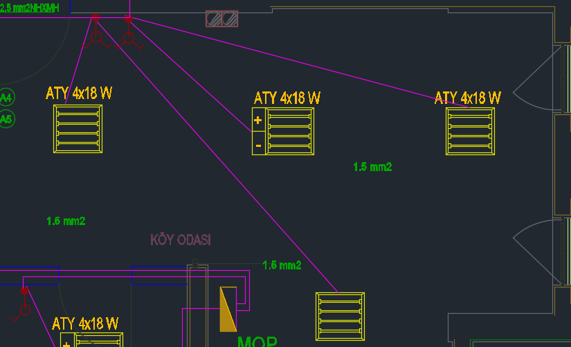

Yüklediğim autocad'teki bu 2 çizim arasındaki fark nedir?(aydınlatma projesi)

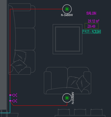

selam abiler. Bu çizim konusunda yeniyim. Tek takıldığım noktayı sormak istedim. 2 farklı firmanın çizdiği elektrik projesinden bir kesit paylaştım.
Sorum şudur; soldaki projede anahtardan lambalara tavandan çapraz şekilde kablolar çizilmiş, sağdaki projede ise anahtardan lambalara 90 dereceli ve köşelerden daha düzenli bir kablo çizimi kullanılmış.
peki bu 2 çizim de doğru mu? çapraz kablo döşenilmesi istenilmiyordu diye biliyorum.
Forumda çizim yapmış abiler cevaplayabilir mi hangi çizim doğru yada bu iki tarzda çizilebilir mi ? teşekkürler

Benim fikrim;
1. örnek banka - işyerine ait, dolayısıyla taşyünü asma tavan projesi,
2. örnek normal apt dairesi.

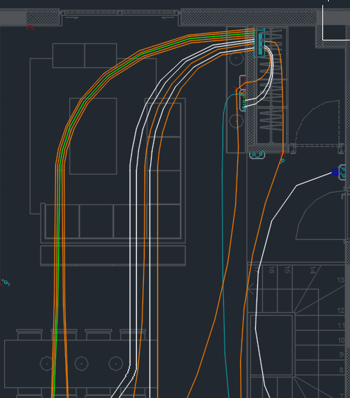

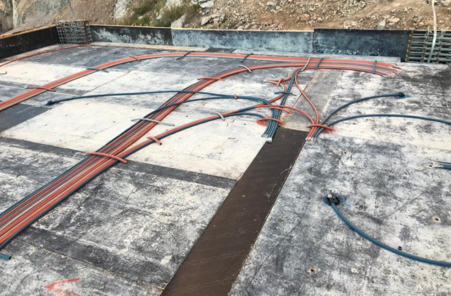

Öncelikle shopdrawing ve asbuilt proje kavramlarını araştırmanızda fayda var. Genelde proje ofisleri paylaşmış olduğunuz iki çizim tekniğini de uygulamaktadır ki tek avantajı projenin kolay okunabilir olmasını sağlamaktır. İlk fotoğrafınızdaki çizimi yapan mühendis veya tekniker muhtemelen kolayına geldiği için çapraz çizim yapmış, teknik olarak uygulama ve asbuilt projelerde bu tarz çizimleri çok tercih etmiyorum. Aşağıda, yardımcı olması amacıyla planşe imalatlarına ait görsel ve shopdrawing çalışmasını paylaşıyorum;
Ekli dosyayı görüntüle 72092
Ekli dosyayı görüntüle 72093
Çok teşekkürler
Benim fikrim;
evet birincisi içinde muhtarlık olan, çok amaçlı salonları olan 2 katlı kamu binası, diğeri ise 6 katlı bir bina projesi
