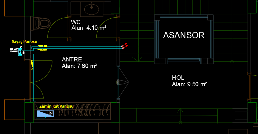

Selam abiler. Bir forumda 2 farklı görüş gördüm. Doğrusunu size sormak istedim. Alttaki ev 3 katlı bir villa. 3.katta asansör için makine dairesi var. Ordada asansör panosu var.
Forumda bazıları demiş ki;
- Asansör panosunun beslenmesi için; sayaç panosundan merkez kattaki ZP panosunu beslenilecek. ZP panosundanda 3. kattaki ASP panosuna hat çıkacak...
- Bazı kişilerde sayaç panosundan direk 3.kattaki ASP Panosu beslenmeli. diyor. Hangisi doğru?

Ekli dosyayı görüntüle 89947Ekli dosyayı görüntüle 89948
Sayaç panosu dediğin şey sayacın olduğu yer. Sayaç, sigorta ve 300mA kaçak akım koruması bulunduran panodur. Sayaç panosundan çıkarsın, ortak panon var ise (sayacı ayrı olmalıdır.) oraya asansör panonu bağlarsın. Eğer ortak panon yok ise kat panosunun birinden almanda bir sakınca yoktur.

4x6 NYY kablo kullanılmış eğer ruhsat(uygulama) projesi ise toprak hattını nereden alacak ? Toprak kablosu neden belirtilmemiş ?

Bende bir forumda gördüm bu projeyi. Ama bu bir apartman değil, bir villa.
Bu soruyu sormamın sebebi; villanın 3 kattındaki panolara sayaç panosundan müstakil hat çekilmiş.
Ama 3. Kattaki asansör panosuna da kat panolarına yapıldığı gibi sayaç panosundan çekilmeli diyor diğeri ise sayaç panosundan giriş kattaki panoya oradanda asansör panosuna hat çekilmeli dendiği için sormak istemiştim

3 sayaç mı var, tek sayaç mı?
tek sayaç.
Evin her katında o kata ait pano(sigorta kutusu) var. Bu 3 panoda, kapının yanındaki sayaç panosundaki tek sayaçta birleşiyor.
