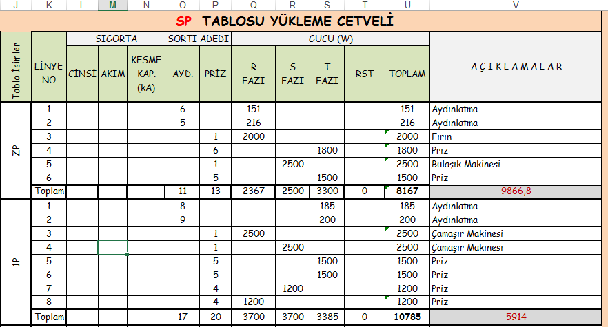

Merhaba abiler. Bu konuda yeniyim. Projeleri incelerken birşey kafama takıldı.
Projede Müstakil 3 katlı bir ev. Kapı girişindeki SP sayaç panosundan müstakil evdeki ZP zemin kat panosuna ve birinci kattaki 1P panosuna besleme hattı çekildi. Alttaki tabloda bu müstakil evin her katında bulunan tabloları besleyen kapı girişindeki sayaç panosunun yükleme cetveli.
Sorum şu; Bu evin içinde asansör var. Bu asansörün 5000W gücündeki motoru için 3. katta kumanda panosu var. Bunu yükleme cetveline eklemem için; 3.kattaki ASP panosunun gücü için 2.kattaki 1P panosundan karşılayıp cetvelde 1P kısmındaki RST sütünuna mı eklemem lazım yoksa kapı girişindeki Sayaç panosundan 3. kattaki ASP Panosuna direk besleme hattı çekip cetvelde ayriyetten ASP içinde ayrı bir kısım mı yapmam lazım?

Asansör panosu olmalıdır. Asansör panosu da apartman ise ortak panodan beslenmelidir. RST'ye eklemek için 3 faz olmak zorundadır.
Şunu da eklemek isterim;
Orada cinslerini belirtmeniz gerekmekte w.otomat/k.otomat olarak. Akımını belirtmeniz gerekmekte. Priz için B tipi 1x16, aydınlatma için B tipi 1x10 sigorta gibi. Motor ise bu durum C tipi 3x25 gibi yazmak durumundasınız.
teşekkürler üstad. Sigortaların akım değerleri var ama o kısım bu resimde gözükmüyor.
Buarada bu proje apartman değil villa projesi, villa içine asansör koymuşlar. Villa trifaze besleniyor. Ondan RST sütunu demiştim
