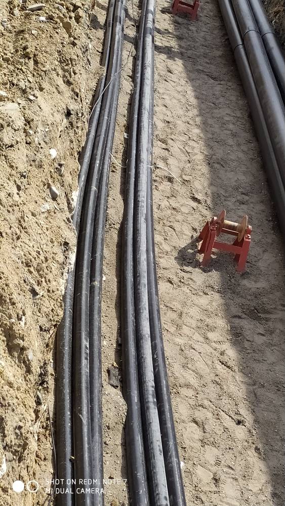

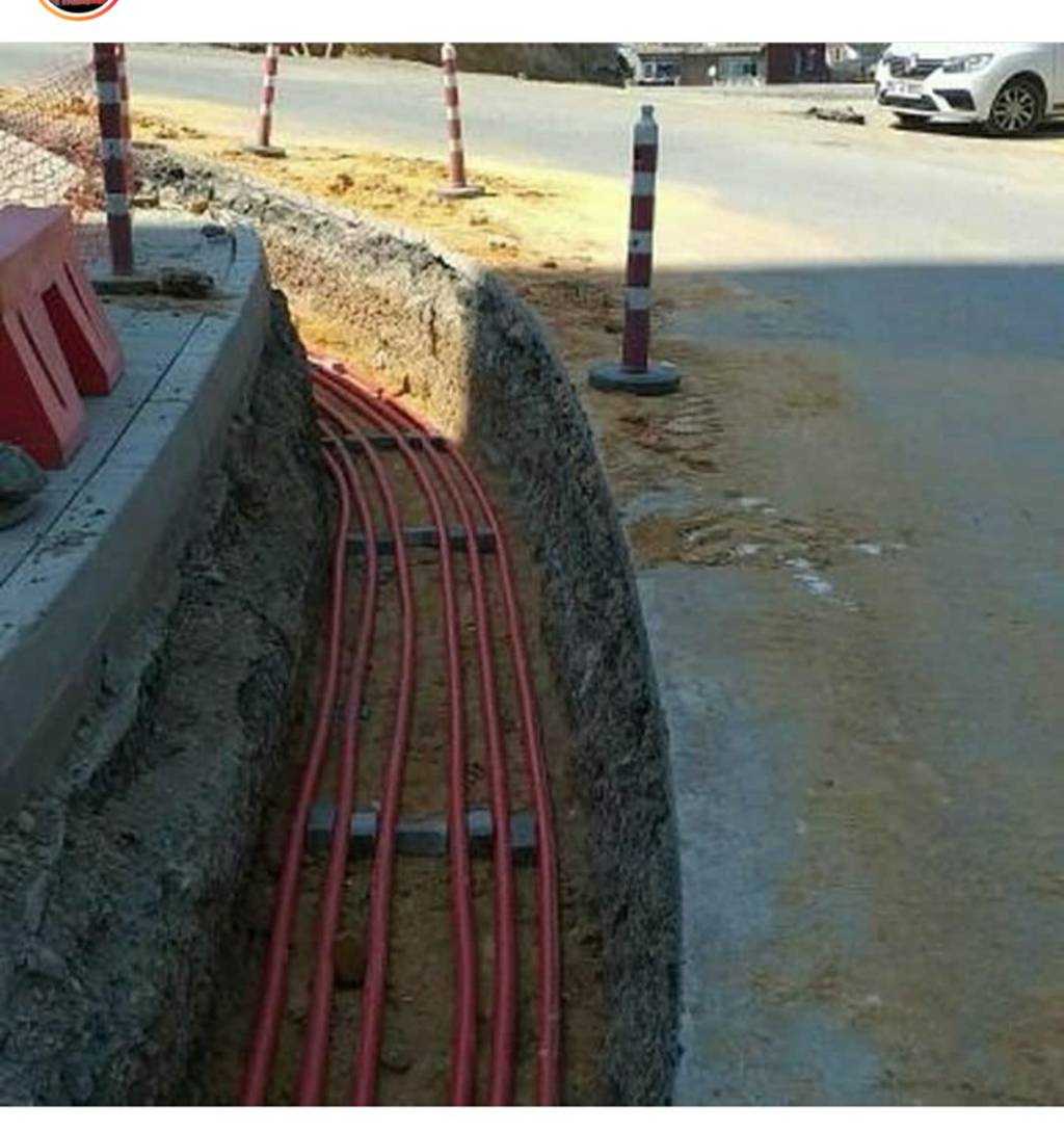

Bir resimlde kablolar arasi mesafe var. Diğerinde ise piramida, ucken şekilli atılmış. Hangisi daha güvenli ve nedenini açıklayınız lütfen
Üç köşe teşkil döşemede redüksiyon faktörü fazladır kablonun akim taşıma kapasitesi azalır. Bu nedenle sadece genişlik problemi olan yerlerde mecburen tercih edilir. Dikkat ederseniz yanından su borusu geçiyor ve su borusu ile arasında korunması gereken bir mesafe var.
Güvenlik olarak şöyle bir zafiyet var üç köşe teşkil döşemede 1 faz kablosunda oluşacak problem diğer kablolara da sirayet eder.

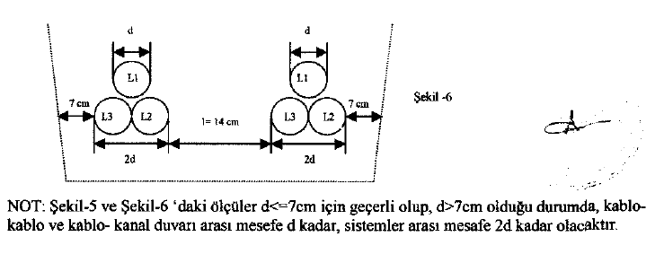

en üstteki resimde
devreler arası kesintisiz 14 cm bims/tuğla olması gereklidir.
İki devre arasında gerekli mesafe sağlandığı sürece araya koruyucu koymaya gerek yoktur. Fazların sıralanışına dikkat edilmesi gerekir.
İki çeşit koruyucu eleman vardır;
1- Ateş tuğlası (Harman tuğla): Ebatları 19x9x5cm dir.
2- Beton plak veya bims blok: Ebatları 20x50x6cm dir.
Bir önceki mesajda verdiğim kanal detayı TEDAŞ kablo montaj usül ve esaslarından alınmadır. MEDAŞ uygulaması ile herhangi bir tezat durum göremedim.
Bu kanal imalatının kabul edilmeme nedeni arasına tuğla konulmaması değil.

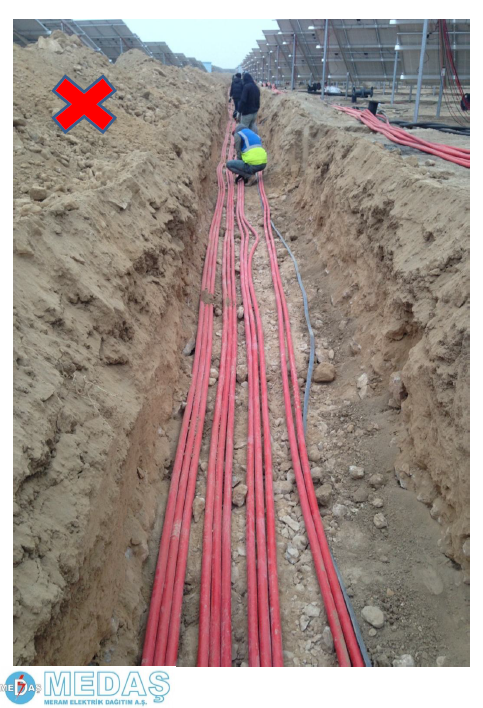

1)Yastıklama kumu serilmeden kablo döşenmiş.
2)Üç köşe teşkil sağlanamamış kablolar yan yana.
3)Üç köşe teşkil olsa bile devreler arası mesafe uygun değil.
4)Kısmen toprak altı kısmen yüzeyden düzensiz giden siyah AG kablo
