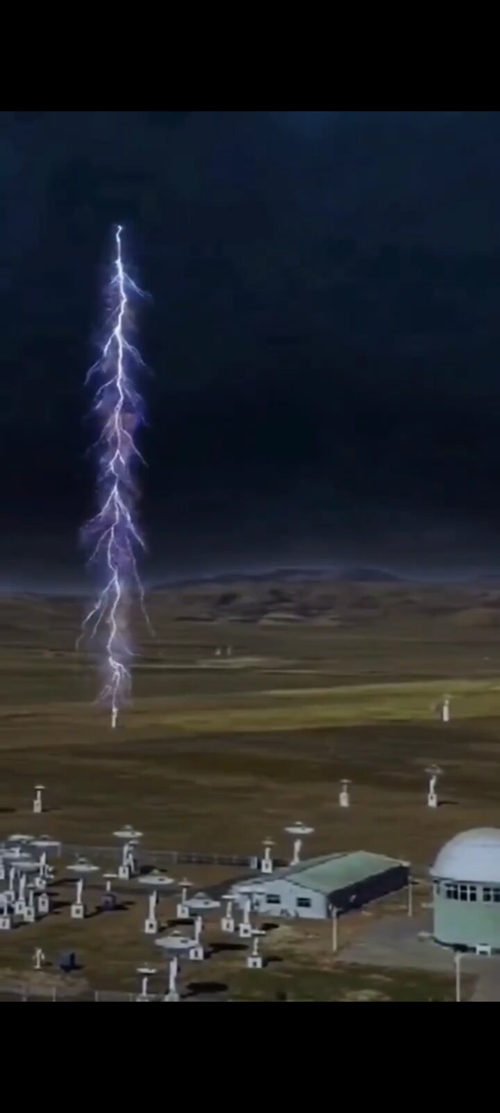

Merhaba arkadaşlar
Yıldırımdan elektrik üretimi hakkında düşüncelerimi paylaşacağım. Öncelikle anlatmak istediğim yıldırımı depolamak değildir.
Yıldırım ve enerji hakkında araştırma yapıldığında sürekli yıldırımı depolamak konusunda çalışmalar veya fikirlerle karşılaşırız fakat yıldırımı depolamak , depolansa bile kullanılır hale getirmenin şuan ki malzeme teknolojisiyle mümkün olacağını düşünmüyorum.
Benim düşüncelerim daha çok yıldırımın etkilerini kullanarak elektrik enerjisi üretmek üzerine olacak.
Daha önce belirtmek istediğim bir konu var yıldırımın hangi sıklıkla ve ne zaman nereye düşeceğini bilmediğimizden karlı bir üretim yöntemi olmayacağını düşünüyorum ve konuya yapacağınız eleştirilerinizin ekonomik yönünden çok fikrin gerçekleşip gerçekleşmeyeceği yönünde olmasını diliyorum.
Yazıda yıldırımın malzemeler üzerindeki yakıcı-ısıtıcı etkilerinden faydalanıp bu etkiler sonucunda elektrik üretilip üretilemeyeceğini sorgulayacağım.
1. Adım-Isı depolayan kayaç – tuz veya herhangi bir malzeme
Evlerin veya iş yerlerinin çatılarında güneş ışığıyla su ısıtan paneller görmüşsünüzdür farklı çeşitleri olması dışında genellikle ısıyı iyi depolayan taşlar ve tuzlardan yararlanılır. Bu projede bu tür bir malzemenin kullanıldığını varsayalım.
2. Adım-Erime sıcaklığı çok yüksek malzemeden yapılmış bir kazan
3.Adım – İyonik lazer ve paratonerle yıldırımın isteğimiz alana çekilmesi
Yıldırımın çok olduğu bir bölgede yükseltisi fazla bir alan seçtik ve iyonik lazer bulutlara ışık yollayarak bulut ile yıldırımı çekmek istediğimiz yer arasındaki (ışığın gittiği yol boyunca) oksijen atomlarını iyonlaştırarak elektriksel dirençlerini düşürüyor bunun sonucunda akım her zaman kısa yolu seçeceğinden bizim isteğimiz yolu kullanıyor. (Not: İyonik lazerin bu amaçla kullanılabildiğini okumuştum.)
Yıldırım isteğimiz bölgeye gelince paratoner devreye girecek.
4.Adım- Senaryo
Sisteme uygun seçtiğimiz kazanın içinde ısıyı depolayan malzemelerimiz var.
İyonik lazer ile yıldırımı kazanımıza çektik paratonerimizin yıldırımı toprağa akıtacağı uç ısıyı depolayan malzememiz üzerinden toprağa akıyor;
  • Bu akış esnasında kazan içince bir yangın veya yüksek dereceli bir ısıya ulaşılır mı ?
5. Adım- Buhar türbin santrali
Isıyı depolayan malzemelerimizin çok ısındığını varsayalım.
Isınma sonucu kazan buhar türbinine gidecek ve türbindeki suyu buharlaştırarak buhardan elektrik üretimi gerçekleşecektir.
Konuyla ilgili düşüncelerinizi buradan yada mail yoluyla bekliyorum.
Ahmet Can Turan – ***@***
(kişisel e-posta vermek yasaktır)
Öncelikle calışılması gereken ne zaman ve nereye düseceği konusu. Yani bunu kontrol etmek. Bu da mümkün ki bir ornek vermişsiniz. Yıldırım çekme konusunsa tesise yonelmeli ve sonrası sizin dediginiz biraz mantiklı olmakla birlikte anlik elektrigi hidrojene donüsturerek daha mantiklı geldi bana.
