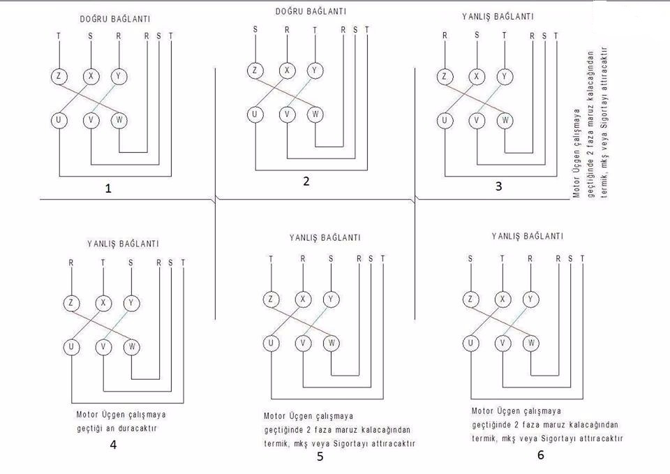

Merhaba arkadaşlar herkese kolay gelsin. Benim Bi sorum olacak. 55 kW motorum boşta çalışırken Yıldız’dan üçgene geçince şalter atıyor. Motorun üzerinden kabloları boşa çıkarıp denediğimde Kuman’da sistemi normal çalışıyor.Yıldızdan üçgene geçme Zaman nıda yeterince uzun. Motor yeni sargıdan geldi. Sizce sorun ne olabilir.
Yıldızdan üçgene geçince bağlantı hatası yapılmışsa motor iki faza kalıp sigorta attırabilir.Çözüm olarak yıldız üçgen şemasını karşınıza tek tek bağlantıları kontrol etmelisiniz.

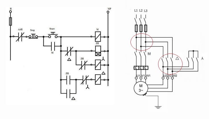

Resimde kırmızı ile işaretlediğim kısımda dikkat edersen üçgen bağlantıda genellikle sigorta atmasında burada yapılan yanlış bağlantı sonucu hata oluşmaktadır.
Buda bağlantı hatalarını gösteren resim

Bencede bobinajcı uçları yanlış çıkmış görünüyor.
Sargılar zarar görmediyse yön değişimi yaparak çözebilirsiniz.

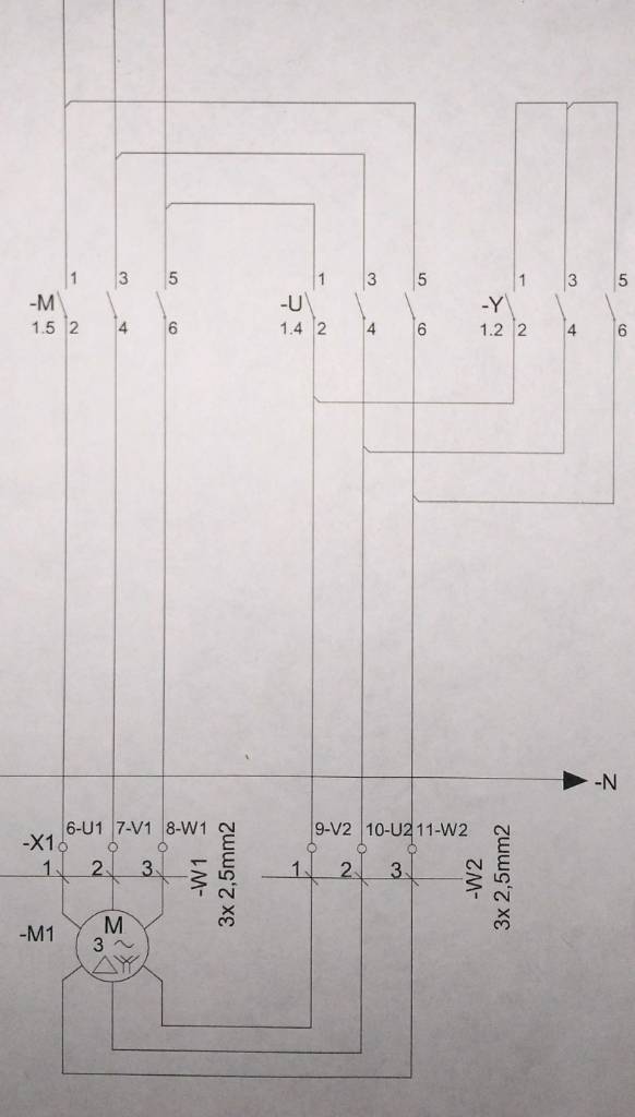

Devir yönü ters olsa dahi güç devresini incelersek giriş kısmından fazın değişimi sorunu çözecektir.Altan üstten değişmeye gerek yok.
Motor klemensi için uçların yapısı ve alternatif güç şeması ekte.
