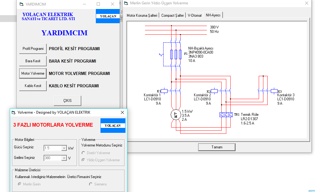

Yardımcım ismindeki hesaplama programını kulanabiliresin.
