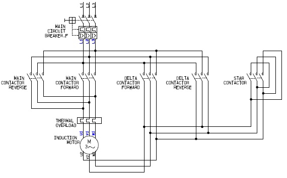

Aynı sargıya aynı fazı vermemek için değiştirmek gerekiyor. Birde yıldız kontaktörü neden öyle bağladığını anlayamadım. Üstten köprü atsan yeterli

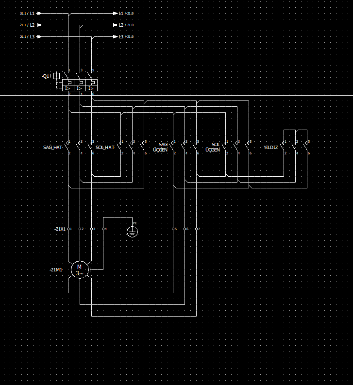

Güç devresi yanlış bu şema ile çalışmaz. Ekli resimdeki gibi olmalı dediğiniz şekil.

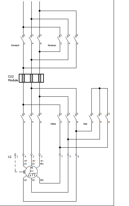

Devre hatalı. Normal Y/U devresi kurup devir yön ayarı için Y/U devresine dokunmadan RST girisinden sonra motor sargı uçları baglantisindan önce İleri ve geri (2 faz yer değişmiş sekilde) kontaktörleri koyun.

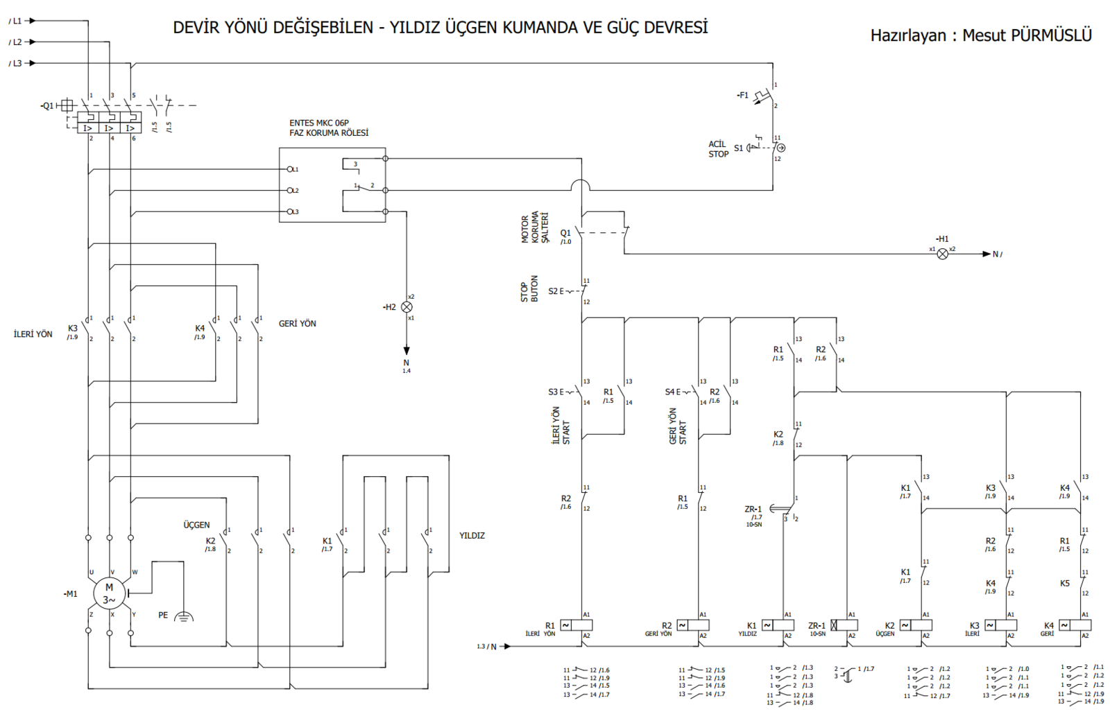

Merhaba benim bu devre hakinda yardima ihtiyacim var ileri ver geri sarma R1 ve R2 ne oluyor
burada tikandim yardimci olursaniz sevinirim
Sayın @Mesut beyin devresindeki R1, R2 isimli elemanlar yardımcı kontaktörler.
Sizin devrenizde; önce yıldız/ücgen mantığını oturtup çalıştırın. Pek cok örnek devre bulabilirsiniz.
R1 : ileri yön röle
R2 : geri yön röle
K3 : ileri yön kontaktör
K4 : geri yön kontaktör

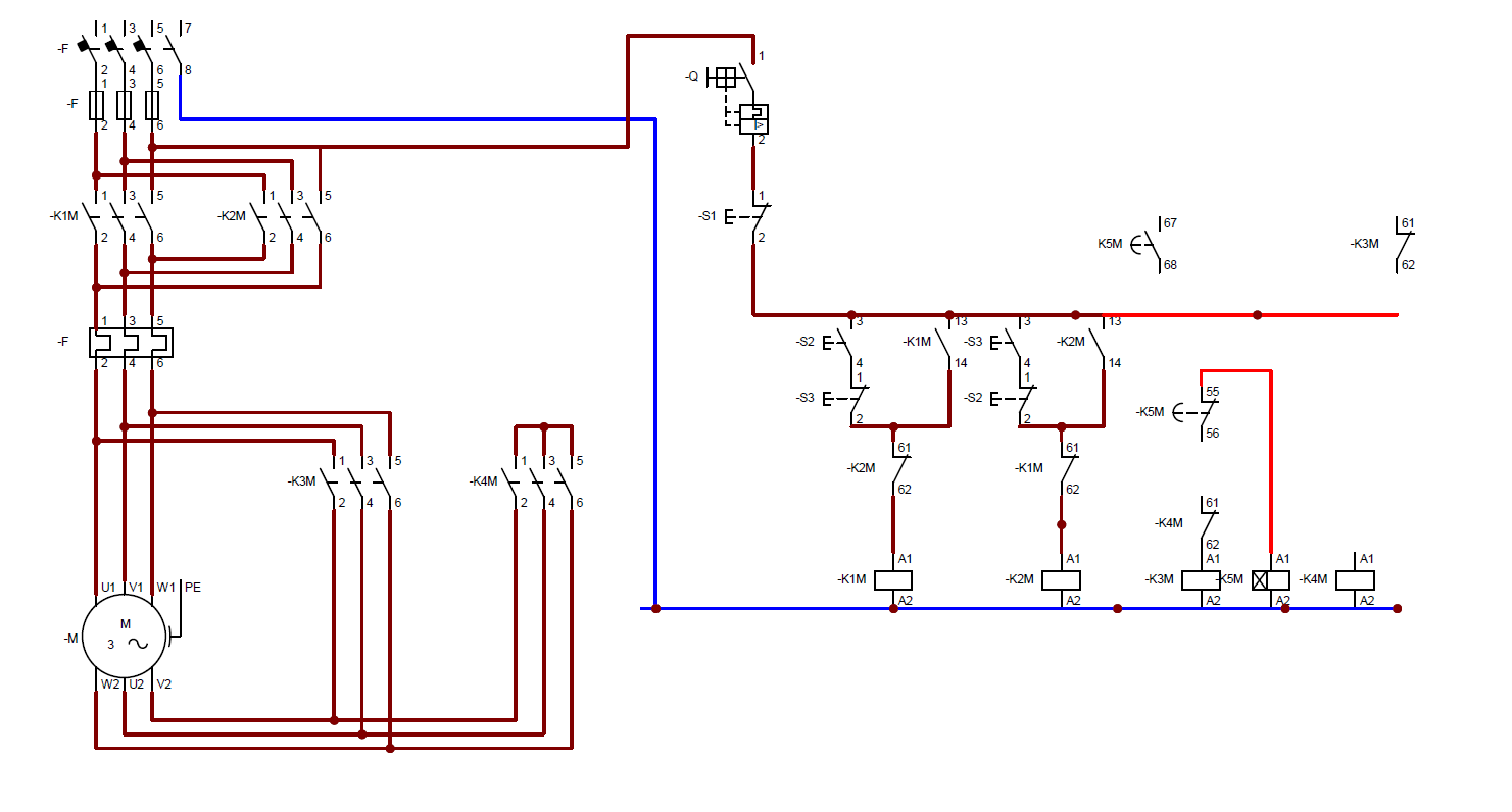

Benim devremde yon röleleri yok alternatif olarak butonlarla ve kontaktorlerle ileri geri sarim yapıyorum bu devrede dikkatimi çeken 4 kontator çekti ben 5 tane ile yapıyorum 5 ile olur mu yoksa olmaz mi ? Teşekkürler
