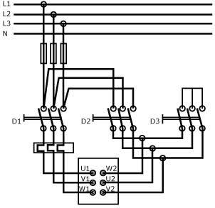

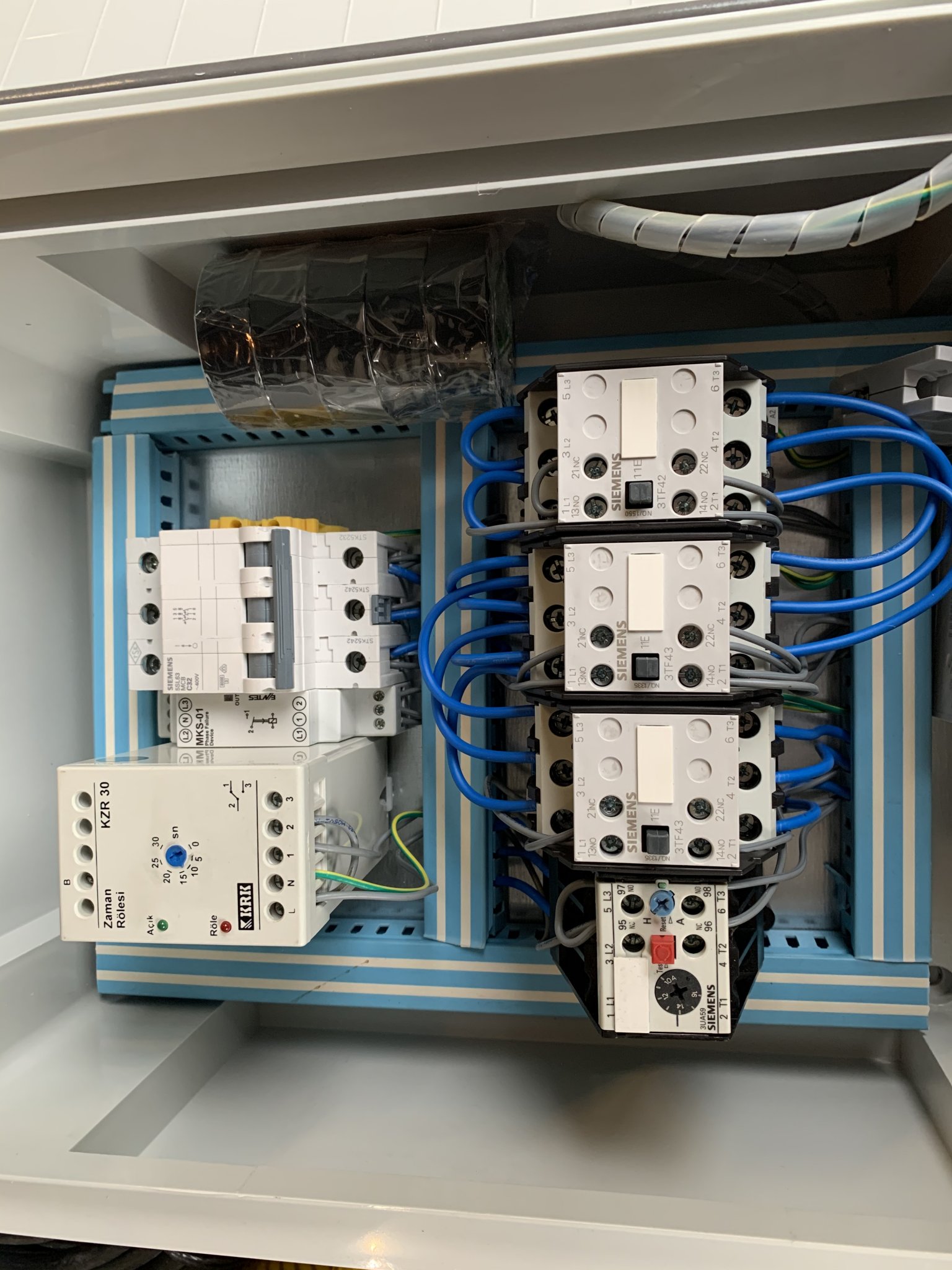

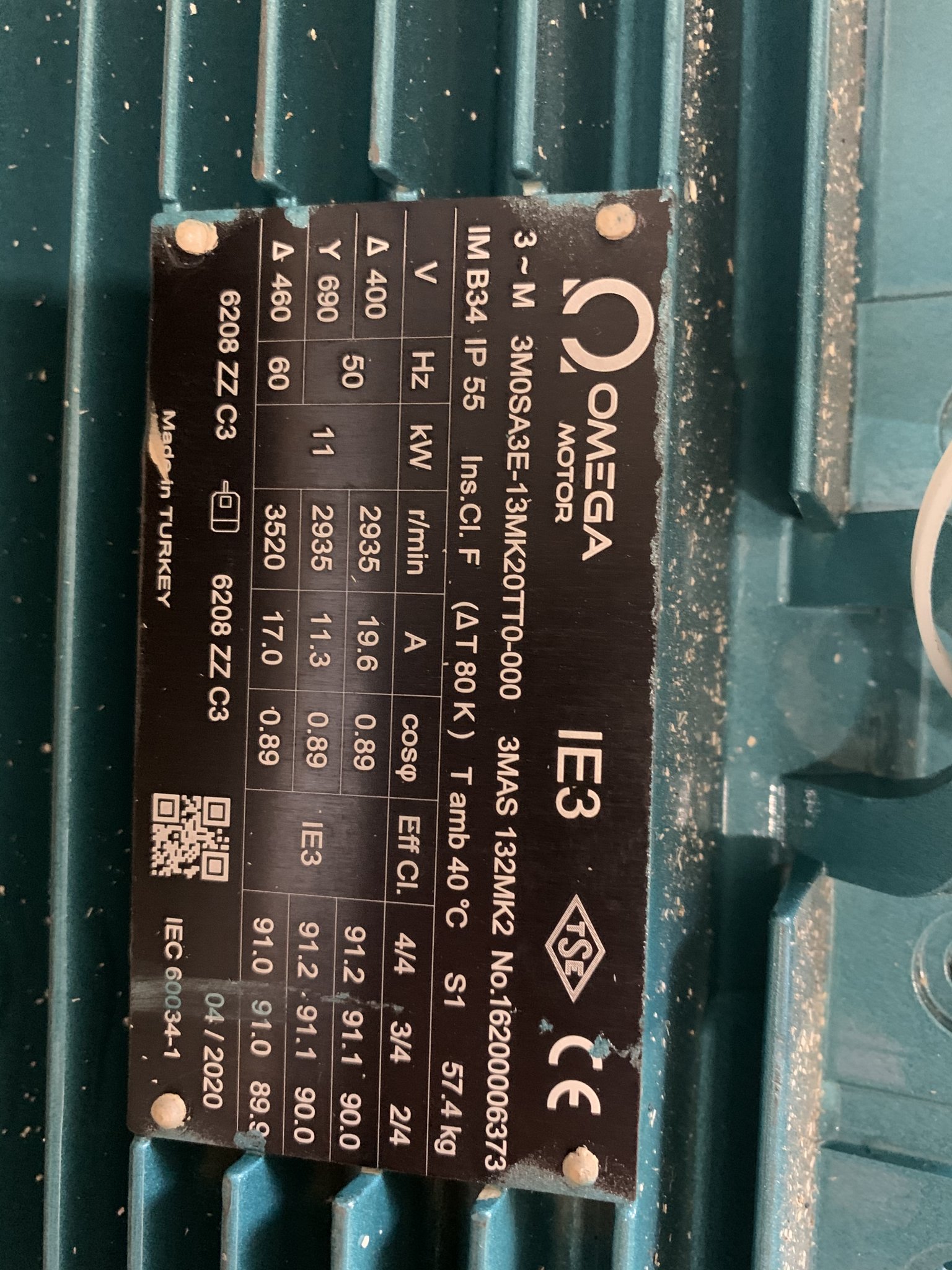

Yukarıdaki eklemiş olduğum fotoğraflardaki motoru Yıldız üçgen çalıştırmak için bir pano yaptırdım. Pano YouTube üzerinden izlediğim panolardan Farklı görünüyor. Bağlantı klemensleri kullanılmamış. Ayrıca tekli otomatta yok. Motor çıkışlarının birisini termik çıkışından. Diğerini ise ortadaki kontaktör çıkışından almam söylendi. Sizce bir terslik var mi? Pano start stop değil pako ile çalışıyor
Motorunuz tam yük çalışıyorsa termik ayarınız düşük okuyabildiğim kadarıyla. Atıyor mu belli süre sonra?
Sistemi henüz kurmadım hocam. Önceliğinde danışmak istedim size.
Siz önce fotografları yükleyip soruyu daha sonra ekleyince bende sallamasyon bir cevap yazdım hayalgücümü kullanıp. Söylediklerinize göre tekrar inceleyeceğim.
Siz mevzuyu sanırım yanlış anlamışsınız. Motor bağlantısını termik uçlarından yapacaksınız ki zaten su an termik çıkışı komple boş gözüküyor. Ana besleme de 3 fazli sigorta girişinden olacak .
Yıldız üçgen bağlantıda motordan 2 grup kablo geliyor hocam. Birisini termikten diğerini ortadaki kontaktörden almam söylendi.
Bende bunu diyorum. U1 V1 W1 motor uçlarına termik bağlı. Siz bu panoyu yapana güzel bir fırça atin . Hicbir etiketleme yok kablolarda , bağlantı şeması zaten ortada yok.
Termik ayarı 11,5 olmalı,onu düşürün.
Peki bu durumda üçgen çalışırken termik atmaz mi baba ?
Edit : Tabiki atmaz :) Ben yanlış yorumlamışım şemayı ve motor etiketini . Yaşlandım mı ne . Artık kendi hatalarıma kendim gülebiliyorum. Koltukta otururken uyuma evresine çok var mı benim acaba @sami inci baba [emoji3]
