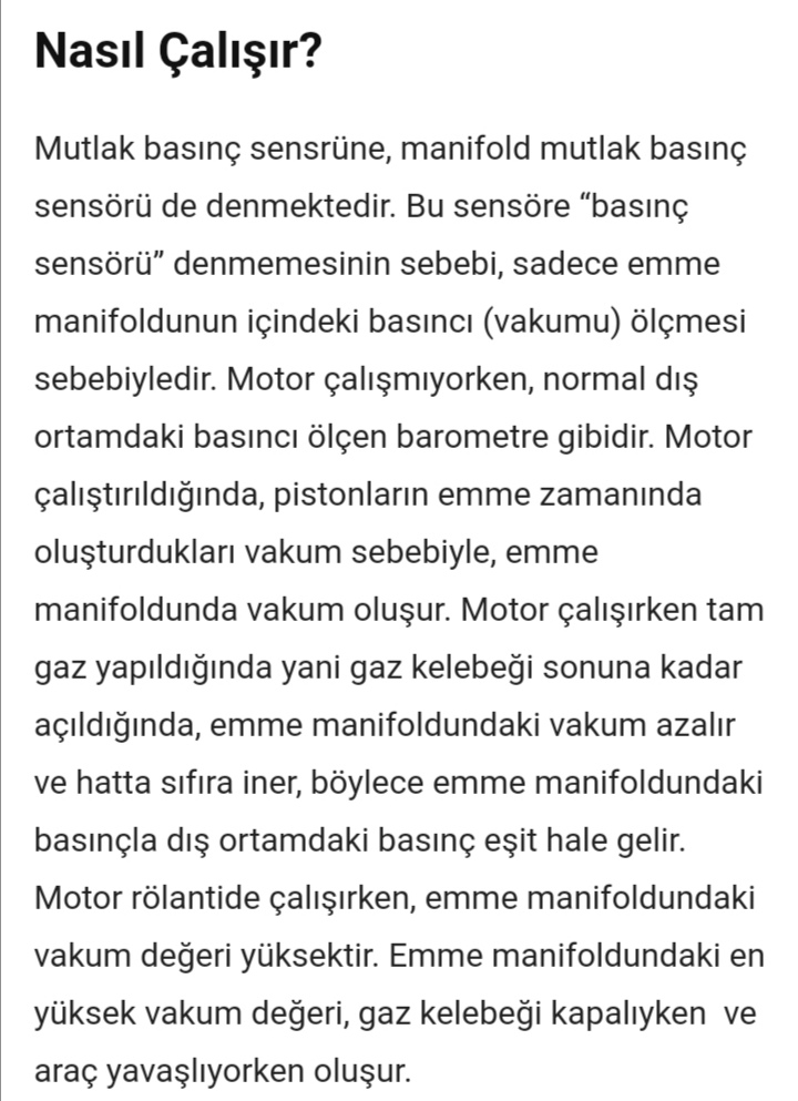

İlk kaynaktaki bilgiye göre, motor çalışırken tam gaz yapıldığında emme manifoldundaki gaz kelebeği tamamen açılır ve emme manifoldundaki vakum yani basınç sıfıra iner şeklindeydi. Ayrıca motor rölantide çalışırken en fazla basınç oluştuğunu belirtmiş. Detaylar aşağıdaki yazıda yer almaktadır.
Fotoğraf 1:

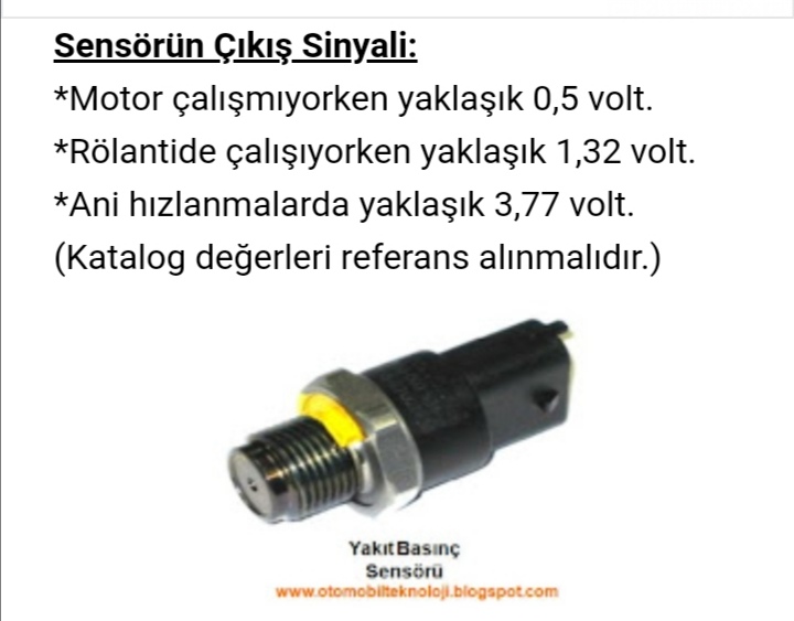

İkinci bir kaynaktan baktığım bilgide ise motor rölantide çalışırken yaklaşık 1,32 Volt, ani hızlanmalarda 3,77 volt şeklinde ECU'ya sinyal gönderdiğini belirtmiş. Yakıt basınç sensörlerinin çalışmasındaki temel mantığın piezo elektrik sistemine dayandığını öğrendim ve piezo prensibine dayanan elektrik, basınç değişimlerinden kaynaklı olarak bir voltaj farkı oluşmasıyla oluşuyor. Soruma gelirsek, yukardaki bilgiye göre ani hızlanma durumunda yani gaza tam yüklenildiğinde basınç sıfır oluyorsa ve piezo elektrik için basınç değişimi gerekiyorsa, nasıl oluyor da voltaj bu durumda en yüksek oluyor? Basınç sıfıra yakınsa basınç değişimi yoktur ve voltaj oluşmaması lazım. Lütfen bu konuda yardımcı olursanız memnun olurum.
Fotoğraf 2:

İlk fotoğraf için kaynak: Kaynak1
İkinci fotoğraf için kaynak: Kaynak2
Kardeş kafan karışmasın,sizin birinci kaynak diye verdiginiz bilgiler emme manifoldundaki havanın basıncını ölçen sensörle ilgili,ikinci kaynakta verilen bilgiler ise yakıt borusundaki yakıtın basıncı ile ilgili bilgiler.
Piezzo seramikleri google da aratırsanız çaışma prensibini anlayabilirsiniz,üzerine bir baskı yapıldıgında veya üzerindeki baskı kalktıgında voltaj üreten seramik malzemeler.Aynı şekilde tersden kendisine degişken voltaj vererektende piezo seramigin ileri geri hareket etmesini yani titreşmesini saglayabiliyorsunuz,bu sayede twitter denen hoparlorler,ultrasonik yıkayıcılar,ultrasonik köpek kovucular,yürüdügünde yanıp sönen led lambalı ayakkabılar vs yapılabiliniyor.
