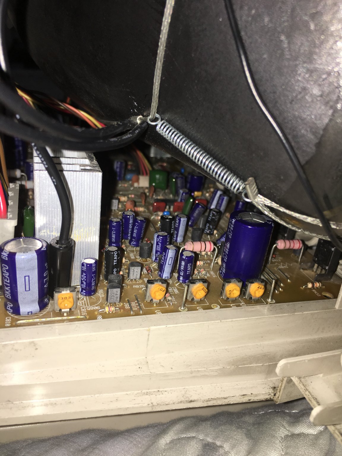

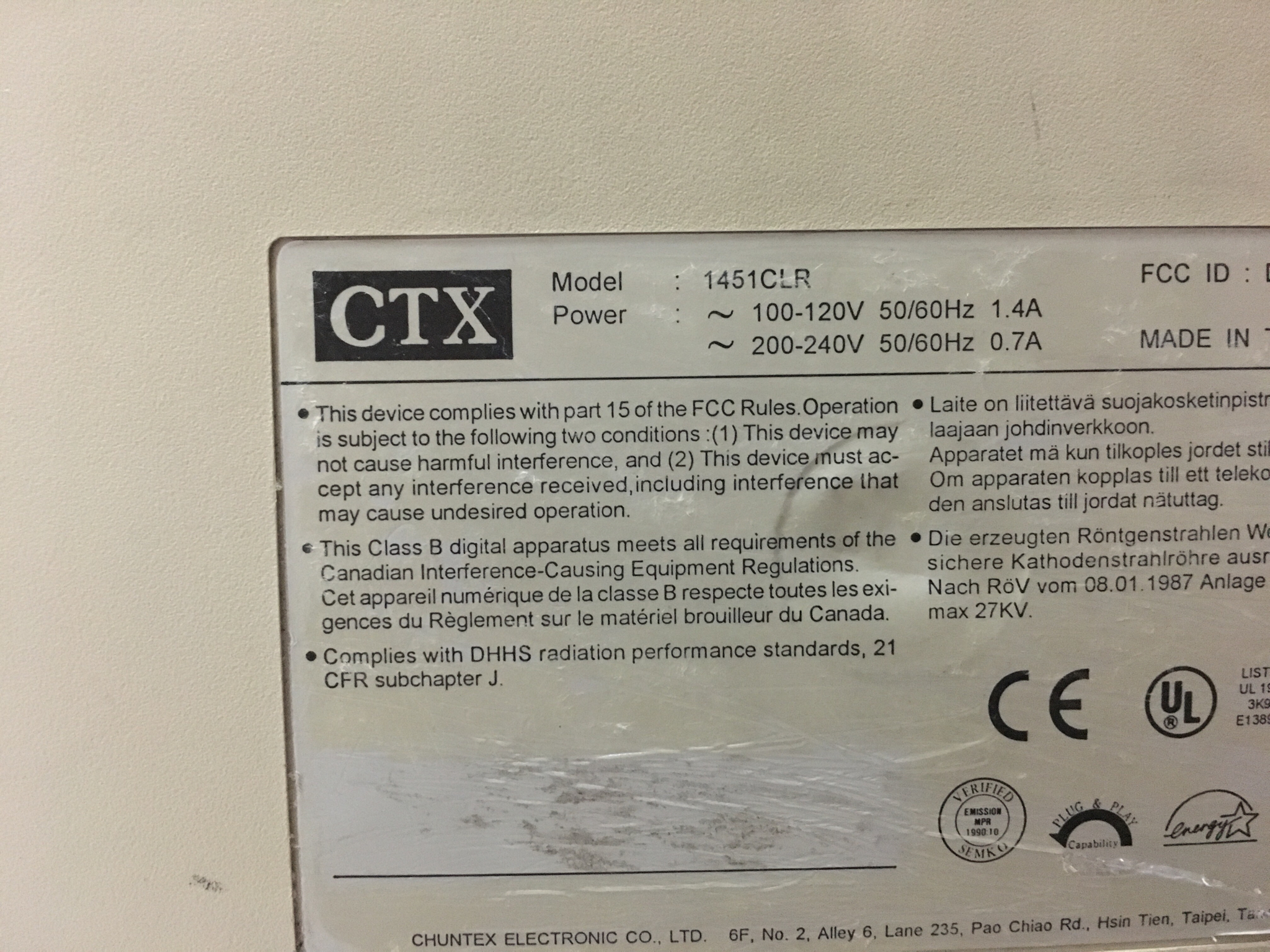

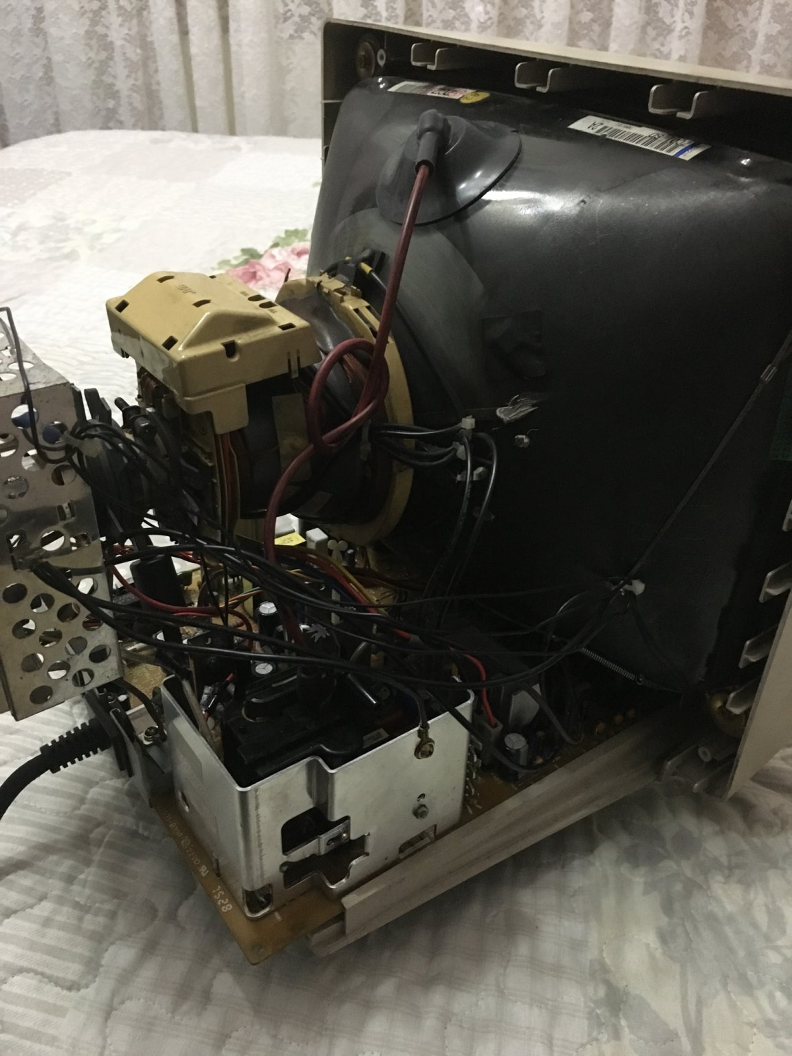

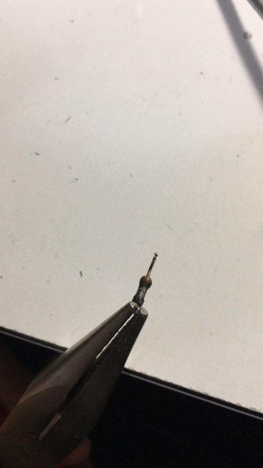

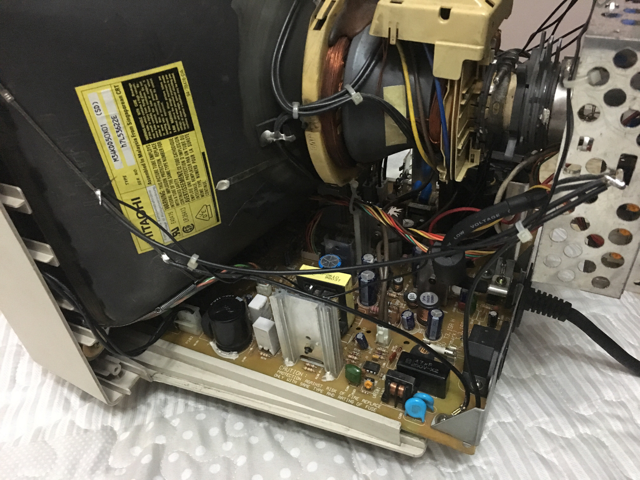

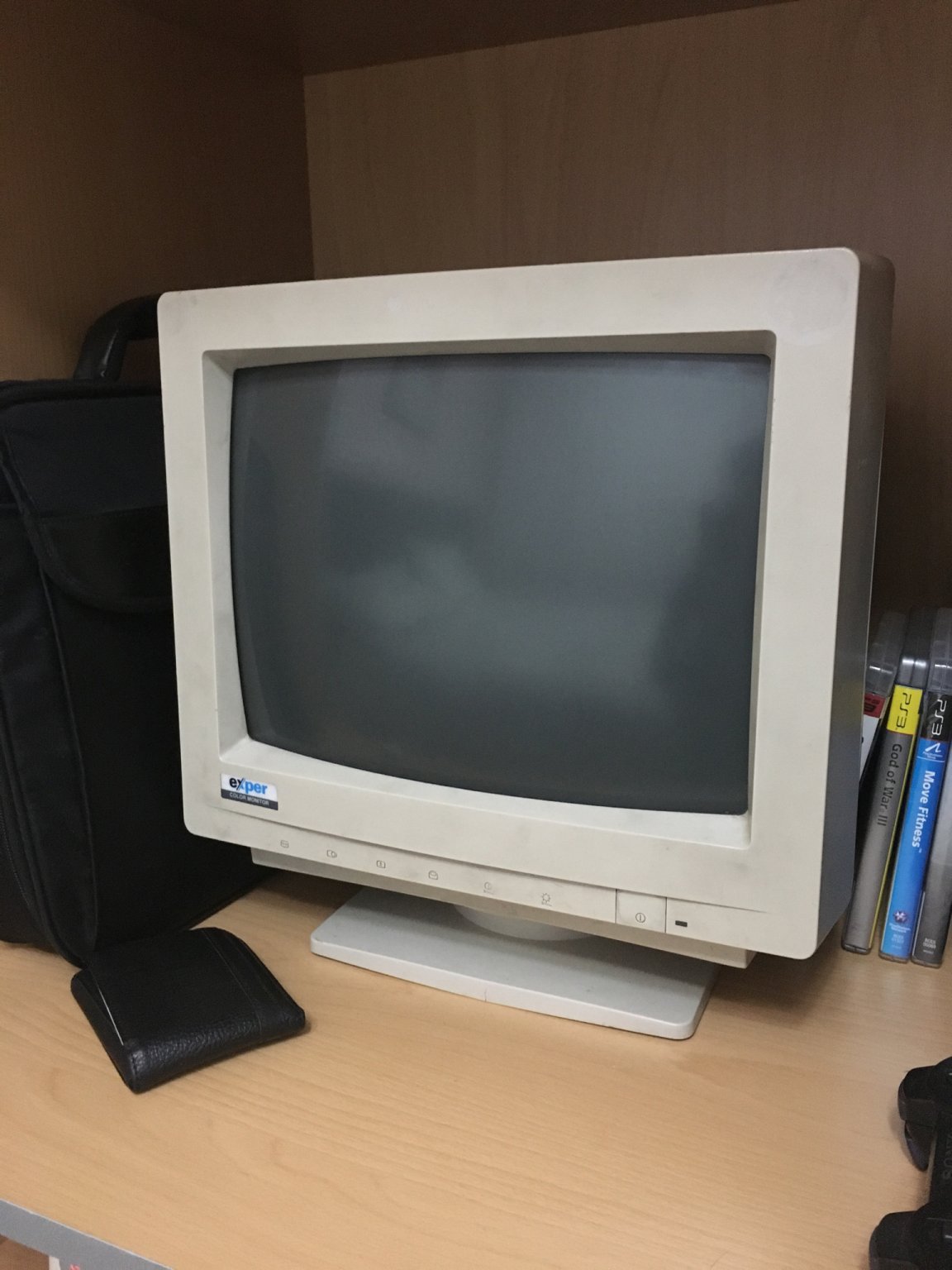

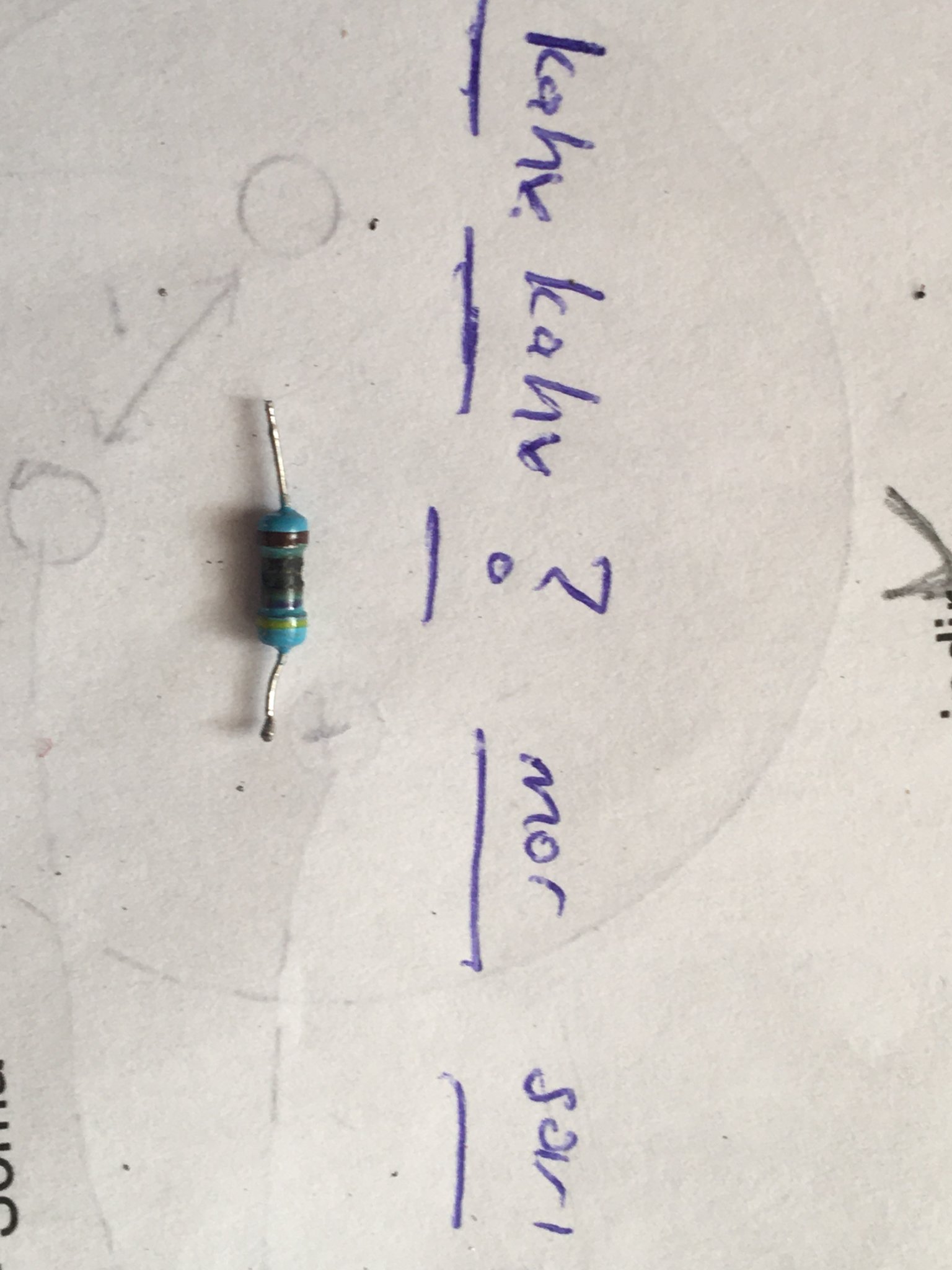

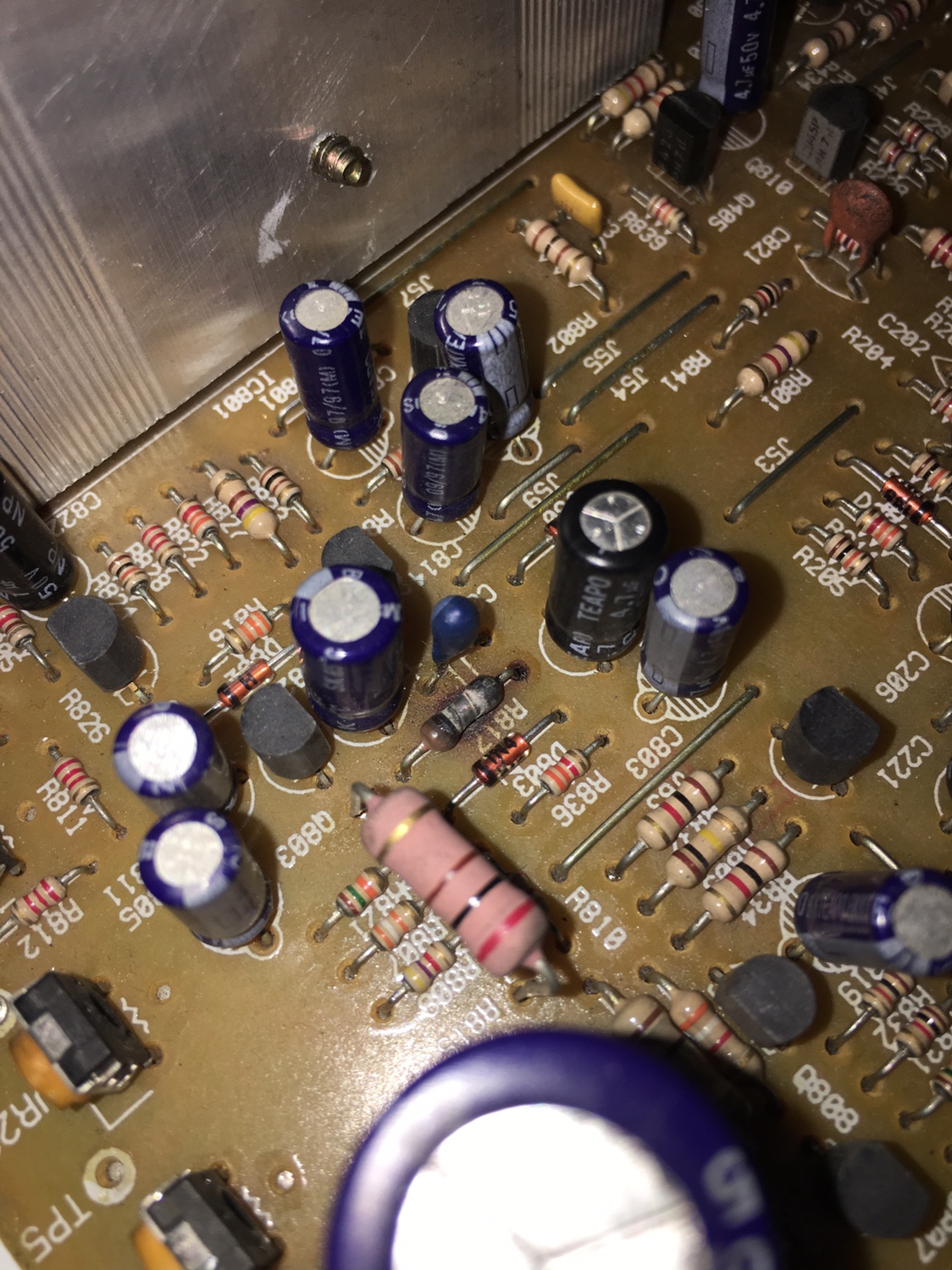

Monitörümde yanan bir direnç gördüm. Ama direncin renk kodları okunamıyordu. Ayrıca maalesef ki direci kaybettim. Datasheet'ında da değeri yazmıyor ben bu direncin değerini nasıl bulabilirim.
Bulunduğu alanın fotoğrafını ekle,
çevresinde hangi elemanlara bağlı olduğunu ölç, yaz.
Bu bilgilerle belki fikir yürütülebilir.
Mümkünse cihazın çalışanını bulup bakmakta en garanti çözüm
onada olsa bakardık zaten denebileceği için yazmıyorum :)
Neyse yazdım, belki bizde vardır, bakıp söyleyebiliriz.
Youtubeda birisi bununla ilgili bir video paylaşmış. Geçenlerde denk geldim. Ben denemedim henüz.
Bu videoyu izledim ama dirençten değer alamadım bile
    233.3 KB · Görüntüleme: 92
Nette service manual var ama telefondan bakmak zor oluyor şuan. Bulamazsan inceler yazarım tekrar.

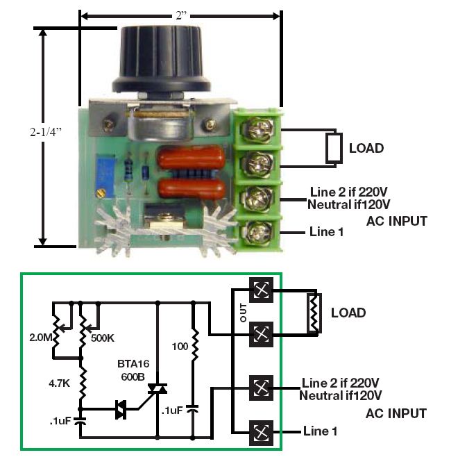

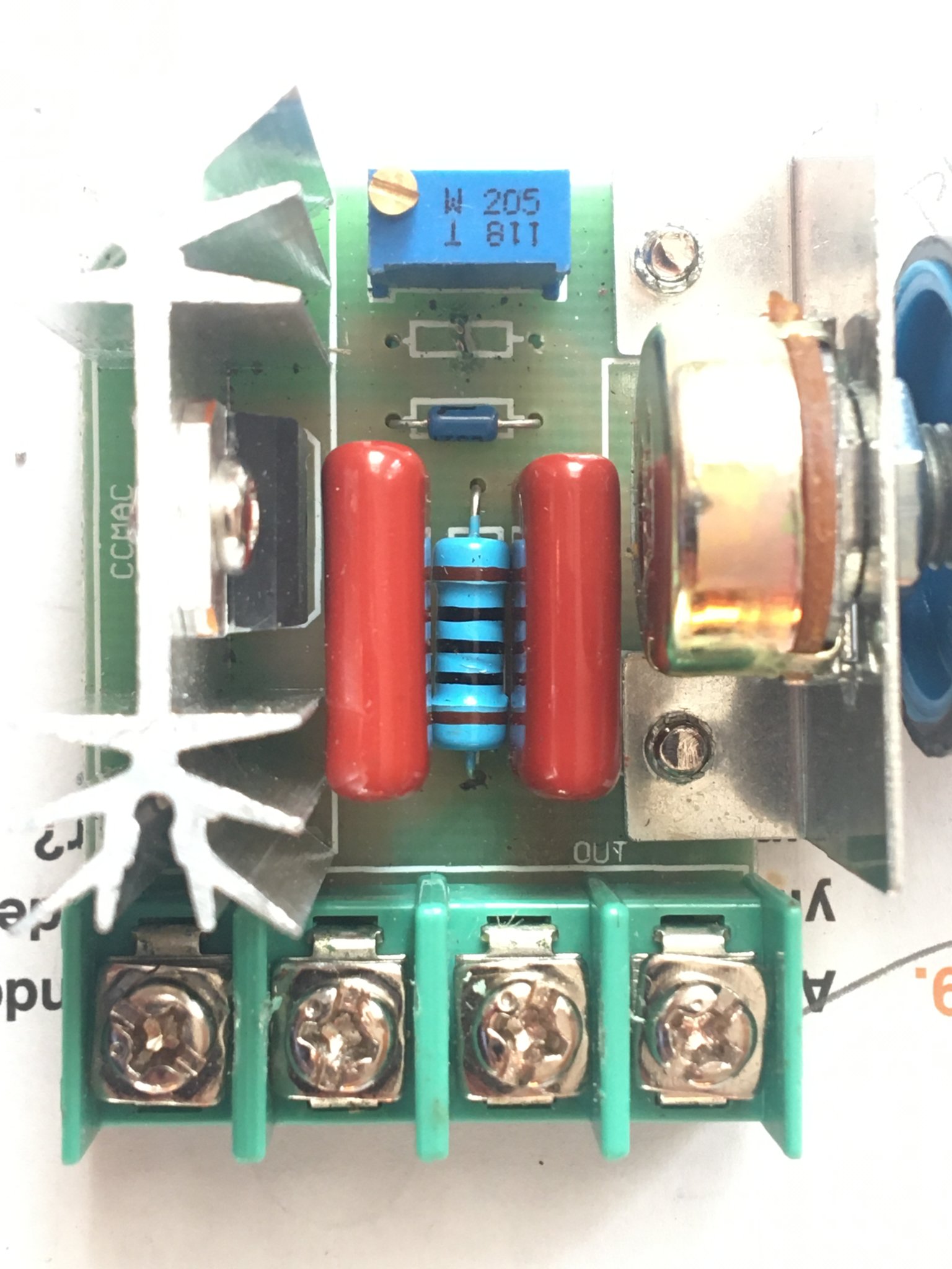

Herkese merhaba,
Arızalı dimmerde bulunan yanmış direnci değiştirerek tamir etmek istiyorum. Direnç yanmış olduğundan orta renkleri kaybolmuş. Multumetre ile ölçtüğümde 4,693kO değerini okuyorum ama yanmış olduğundan değerin yanlış çıkabileceğini düşündüm.
1) yanmış bir direnci sağlamıyla değiştirmek istediğimde direnç değerini nasıl öğrenebilirim?
2) Elimde aynı değere sahip bir direnç yoksa muadil olarak kullanabileceğim direnç aralığı ne olur?
Cevaplarınız için şimdiden teşekkür eder iyi günler dilerim.

değeri potansdan sonra geldiği için önemli değil, yakın değerler kullan sonuçta hız oranı değişir..
tabi triyak bozuk değilse..
