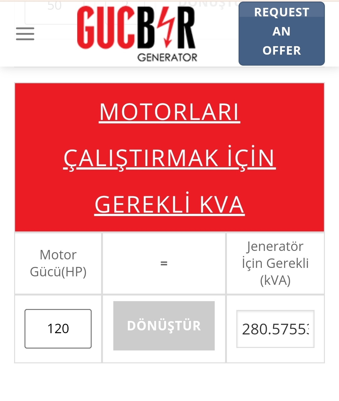

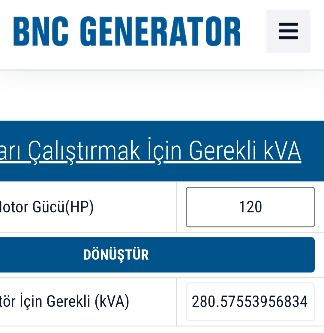

Merhabalar
Yıldı üçgen kalkışlı yangın pompası bir tanesi 90kw bir asil bir yedek birde jokey pompamız mevcuttur.tek pompa 90kw çalıştırmak için kaç kva jeneratör almamız gerekiyor .jeneratör firmaları farklı kva bilgileri söylüyür .pompa firması yıldız üçgen 3 katı ile kalktıgını sölüyor .jeneretör firmaları 540 kva diyende var 700 diyende var
1-tek pompa için gerekli kaç kva jemeratör gerekiyor .hesabı nasıl yapılıyor
2- eğer gerçekten yüksel kva ise bunu daha düşük kva nasıl yapabiliriz ki jeneretörü daha düşük kva alalım
3-besleme kablosu ne olmalıdır
    222.1 KB · Görüntüleme: 16
    218.1 KB · Görüntüleme: 15

Abi desteğiniz için teşekkürler .pompalar alındı takıldı tek eksiğimiz jeneratör.dizele çevirmek istersek tadilat projesi çıkarıyorlar oda epey tutuyor.bugun bile pompacı firmayla konuşuyorum 4 katı kalkış diyor daha önce 3 katı demişlerdi.ama farklı bir pompa üreticisi sayfasında 92 kw pompa için yıldız üçgende jeneratör karşılığı 198kva yazıyor .yani bukadar karmaşık bir durum olabilir mi? Ben jeneratörü sadece tek pompa için alacağım başka işime yaramıyor
Soft starter araştırıyorum yap diyende var gereksiz diyende bende anlamadım ama frekans kon. bakacağım maliyet vs birde yangın yönetmeliğinde onaylımıdır
