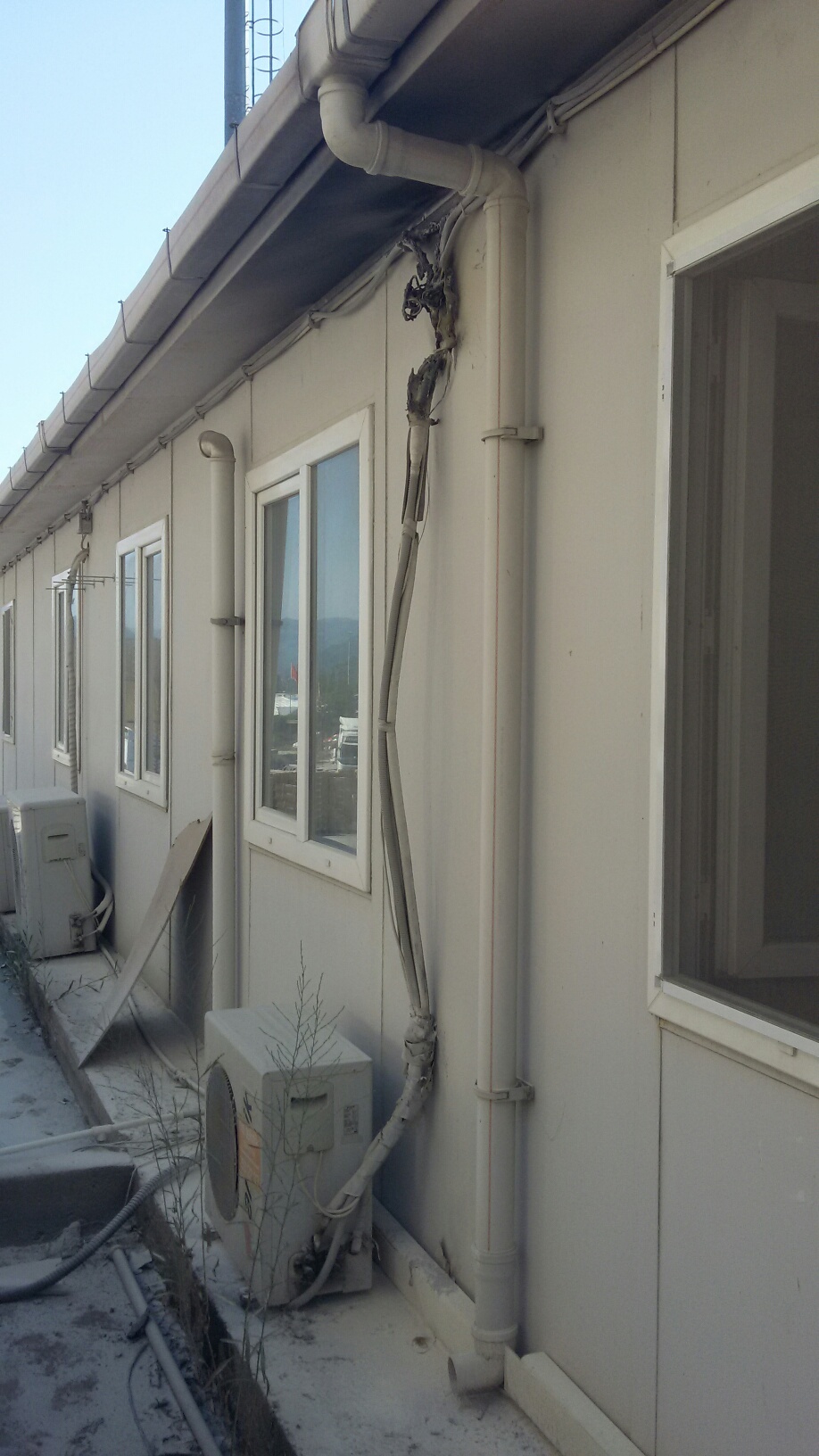

Herkese selamlar;
Çalışmakta olduğum şirketin uç ofislerinden birinin ana besleme kablosu alev alıp yangın çıkmasına sebebiyet vermiş.Bu konu şuan için Allah'tan mesai saatleri içersinde olmuş diyorum fakat bu yangını önlemek için nası bi yol izlemem gerekir internette baktığım kadarıyla kaçak akım röleleri yangın rölesi olarakta kullanılıyor.
Sisteme ekleyeceğim kaçak akım rölesi yangın çıkmasını engelleyebilirmi.
Herkese şimdiden teşekkür ederim.
yangın koruma rölesi konulabilir ayrıca bahsedilen üç ofislerden birinin besleme hatları incedir. proje ve yapım aşamasında ofislerde ne kurulacağı hakkında yeterli bilgi olmadığı için ince kesit kullanılıyor. klima, bilgisayarlar v.s. derken besleme hattı hayli hayli zorlanıyor. bir de hava sıcaklığının artması kabloların akım taşıma kapasitesini azaltır.
resimler şimdi geldi elime bence zamanıyla elle yapılan ekten oluşan gevşeklikten ötürü yangın çıkmış olabilir.Benim öğrenmek istediğim bu yangın koruma rölesi kaçak akım rölesiyle aynımı yoksa farklı birşeymi.

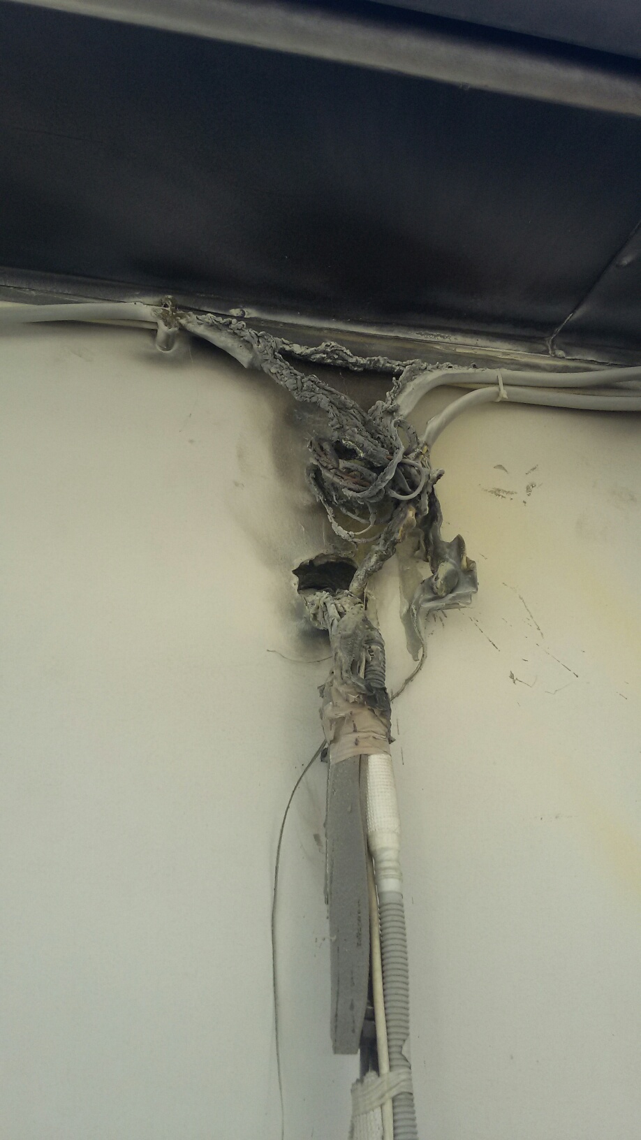

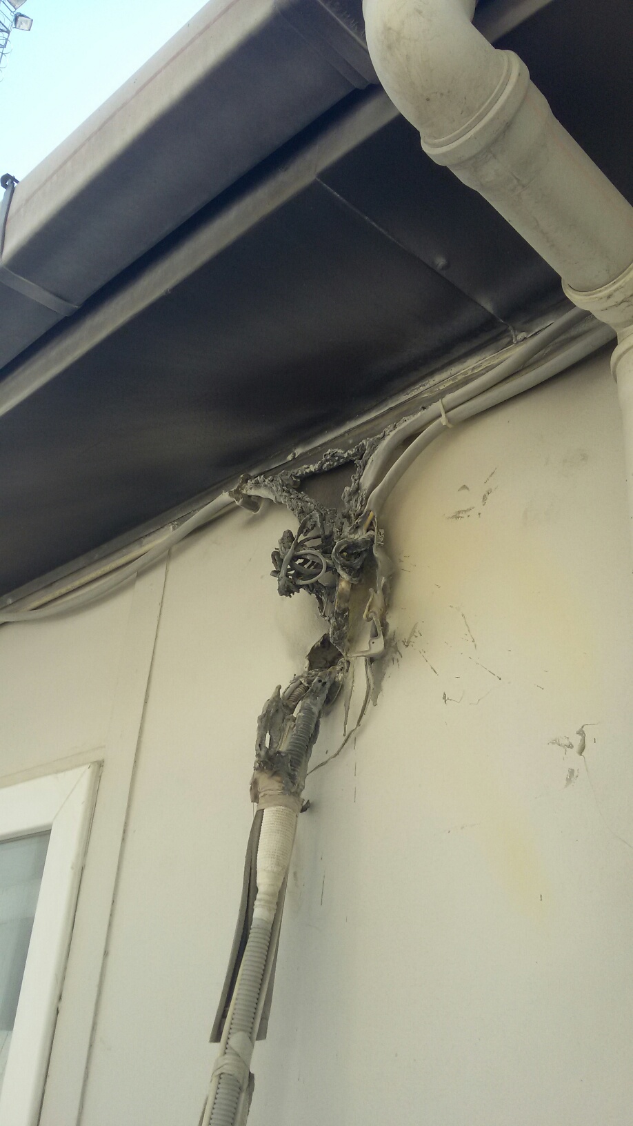

Klima besleme kablosu, termoplastik buat içindeki eklerden yangın çıkmış. Bunun muhtemel nedenleri;
1- Gevşek bağlantı, klemens yerine bantla ek yapma.
2- Düşük kesitte kablo kullanmak. Ek yerlerinde aşırı ısınma.
3- Yüksek değerde yanlış sigorta seçimi.
Hava sıcaklıklarındaki ve nemdeki artış bu olumsuz etkileri arttırıcı etmenlerdir.
Kaçak akım rölelerinin 30mA açma eşikli olanına "Hayat koruma" , 300mA açma eşikli olanına "Yangın koruma" rölesi denir. Faz-faz ve faz-nötr Kısadevrelerinde kaçak akım rölesi koruma yapmaz, sigorta koruma yapar.
Forumda her zaman dedikleri gibi Kestirimci Bakım çok fazla zaman ve para kaybından korur, peryodik olarak kontrol yapılmalı firmaya termal kamera aldırtabilir veya bu hizmeti veren firmalarla irtibat kurabilirsiniz.
Tesisatlarda yangın çıkma nedenlerinin en başında bir kısa devre olması durumunda linyenin önünde bulunan otomatik sigortanın açmamasından kaynaklanmakta.
Tesisat projeleri yapılırken tek fazda oluşan kısa devre akım hesabı yapılarak sigortaların kısa devre anında açıp açmayacağı kontrol edilebilir.(Malesef ülkemizde bu hesaplara çok da dikkat edilmemekte.)
Kısa devre hesabı yapılarak,uygun sigortaların seçilmesi durumunda tesisatınız güven altında olacaktır. Bunun için uzman birisine, kısa devre hesaplarınızın yaptırılmasını tavsiye ederim.
