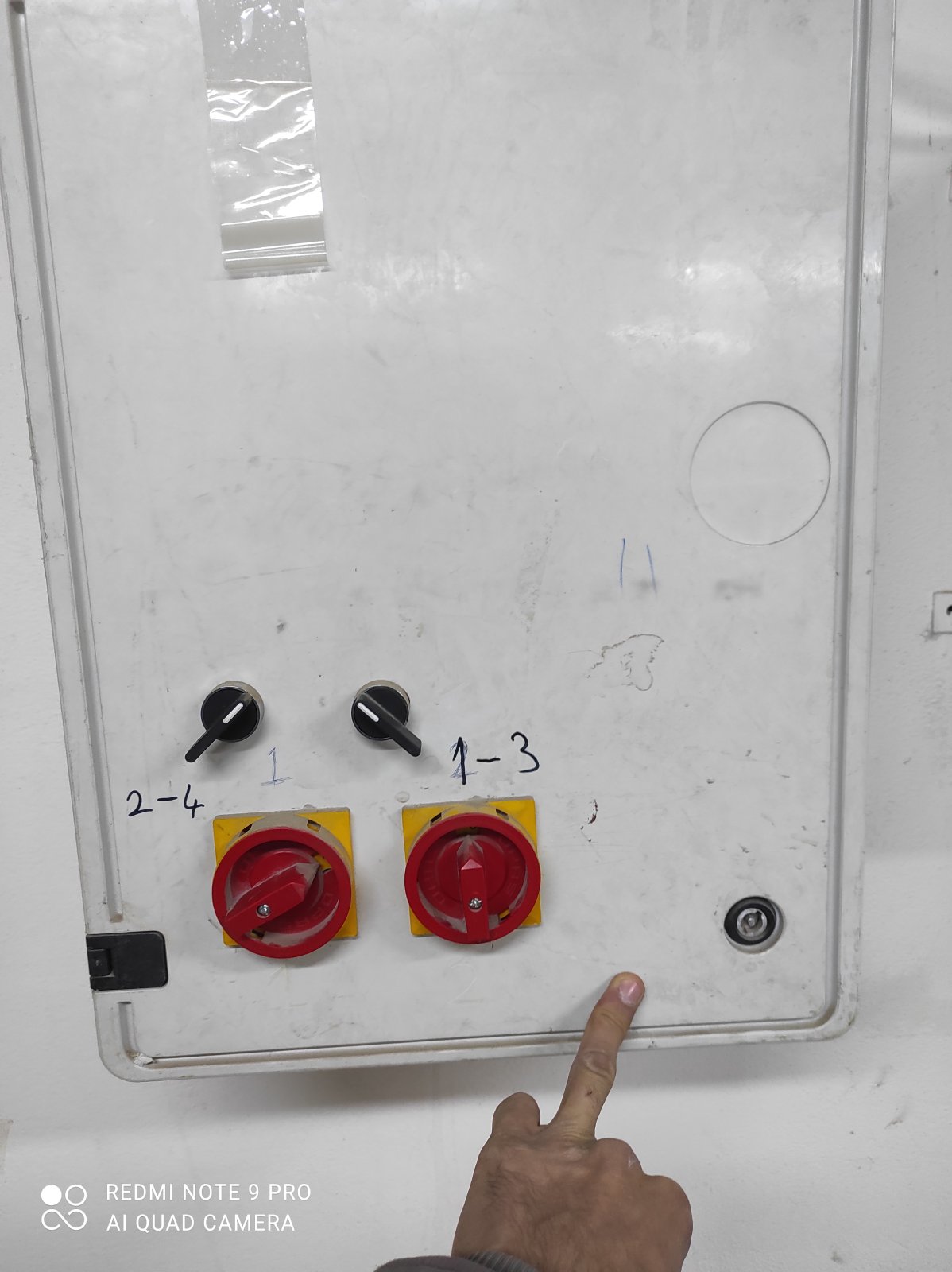

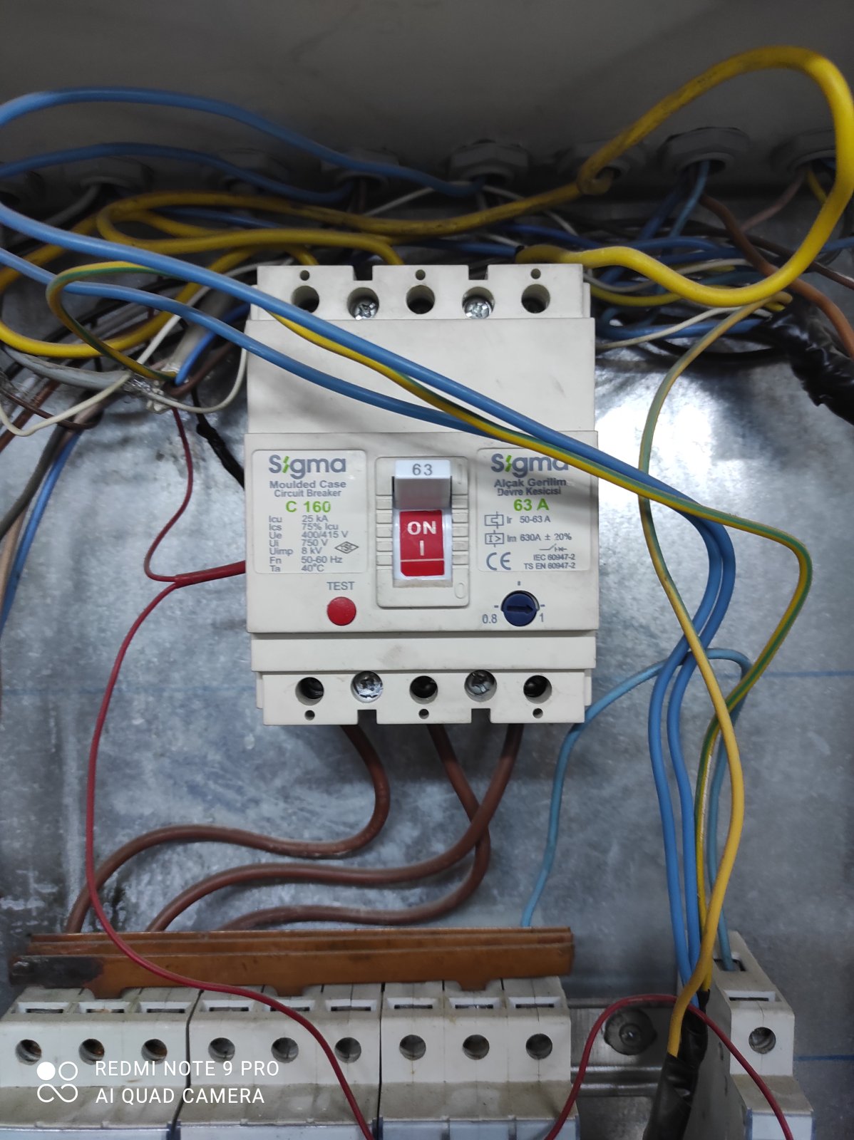

Fotoğrafta görünen pano bir okulun doğalgaz kazanı panosu
Öğretmenler ve hademe birbirine giriyor şarteli gece kimin gelip açması gerektiği üzre . Burda devreyi belirli saatlerde açılıp belirli saatlerde kapalı kalacak şekilde ayarlamak istiyoruz. Benim aklıma zaman saati uygulayamak geldi lakin daha önce trifaze hatlara zaman saati uygulaması yapmadım.
Siz değerli meslektaşlarım ve ustalarımdan ricam , uygulanabilecek başka birşey var mıdır yok ise zaman saati için verebileceğiniz herhangi bir tavsiye var mıdır?

Bütün sistemin ana akımını çekecek bir kontaktörü ana tmş çıkışına bağlayıp onun bobin devresine astronomik zaman rölesi bağlayabilirsiniz.
https://www.hepsiburada.com/legrand-zaman-saati-legrand-pm-HBC00002Q7KN6
Legrand veya Siemende tırnaklı zaman sayıcılar var. Her bir dilim, 15 dakıkadır. Sabah açılma ve akşam kapanma saatlerını kapsıyan tırnakları ayarlayın. Kapakda hangı anahtarlar var görünmüyor.Öğretmen arkadaşlar, bunu devreye bağlarlar. Devamlı açık kalabilir. Sezon bittiğinde anahtarını kapatırsınız.
tatil günleri çalışmayacaksa astronomik zaman rolesi kullanmanız daha uygun olur. kumanda devresi nasıldır bilmiyoruz ama muhtemelen buton ya da bi pako şalterle açma-kapama yapıyorsunuzdur. eğer tahmin ettim gibiyse astronomik zaman rolesini programlayıp üzerindeki kontaklarla rahatlıkla kontrol sağlayabilirsiniz.

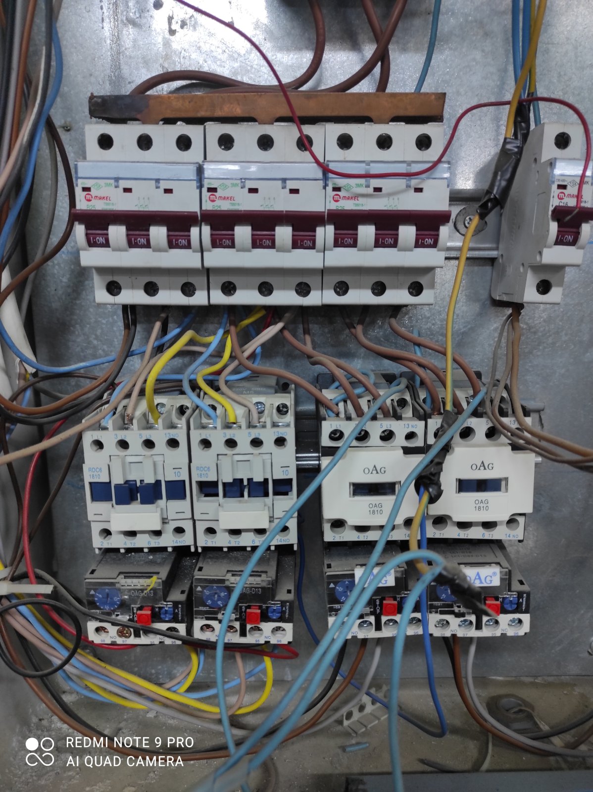

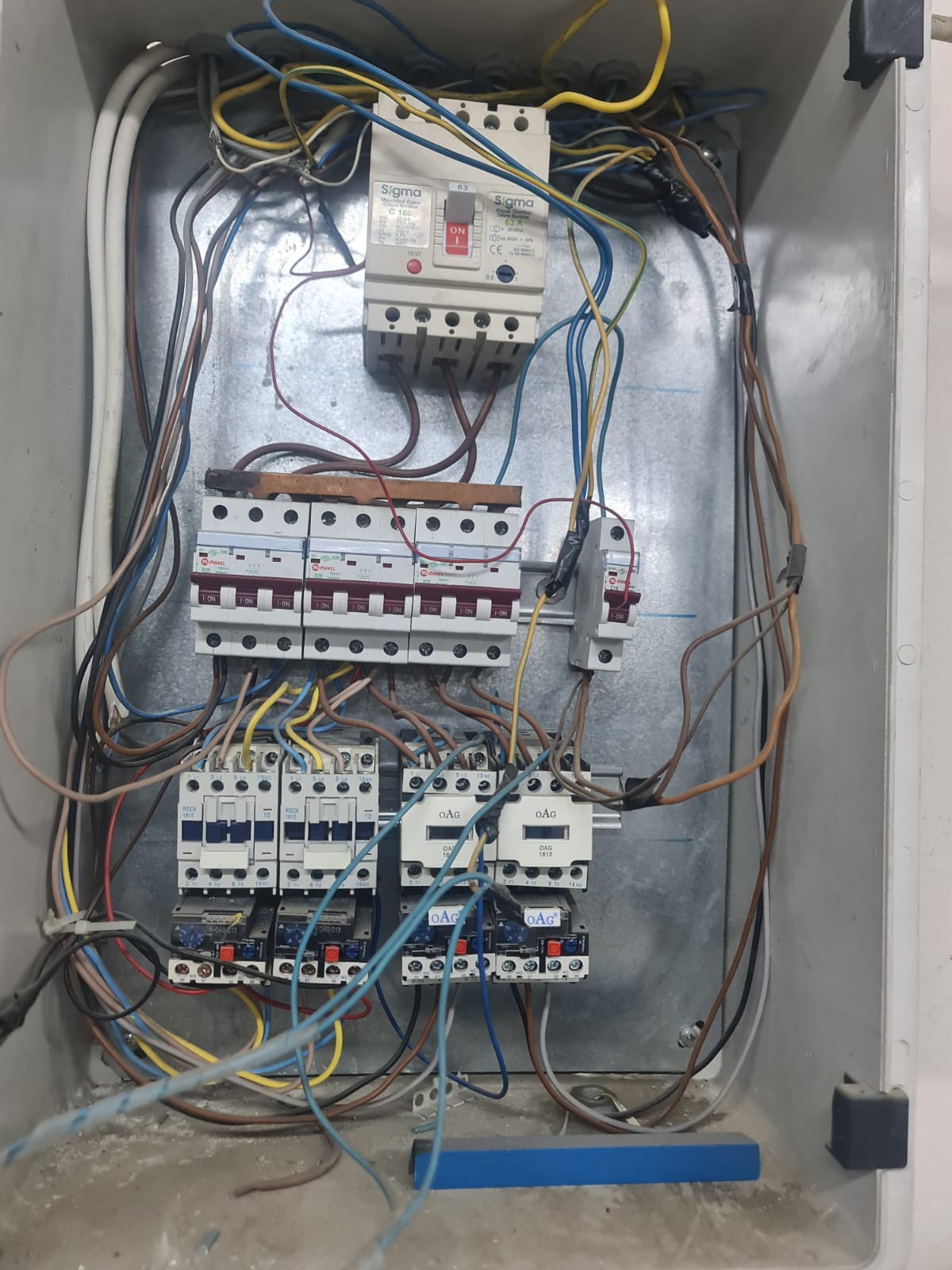

Panonun fotoğrafları bunlar
Eğer önerileri doğru anladıysam
Yapmam gereken şeyleri yazacağım
TMS çıkışından fazlari 63 amper bir kontaktore giriş vereceğim
Ordan çıkışlarını grup sigortalardaki yerlerine vereceğim
TMS girişinden astronomik zaman saatine faz vereceğim karşılığı çıkıştan kontaktor A1 e giriş yapacağım
Yine zaman saatine nötr vereceğim çıkışını da kontaktorun a2 girişine vereceğim
Bağlantılar bu şekilde olacak geriye sadece zaman saatini ayarlamak kalacak eksik yanlış birşey var ise beni duzeltirseniz ve uygun bir kontaktor onerebilirseniz sevinirim

Hocam fotoğrafları bir üstteki mesaja ekledim ve planı yazdım bakma şansınız var mıdır acaba
Yarın vaktim olursa ben size bilgisayarda çizeyim güzelce kafanız karışmasın.Eğitime katkımız olsun.Ama söz vermiyorum 😀 2-4 ve 1-3 pompa seçimleri mi? Hangi pompanın ne olduğunu yazarsanız onu da ilave ederim.
Sirkülasyon Pompa seçimleri hocam , yardımcı olursanız çok sevinirim

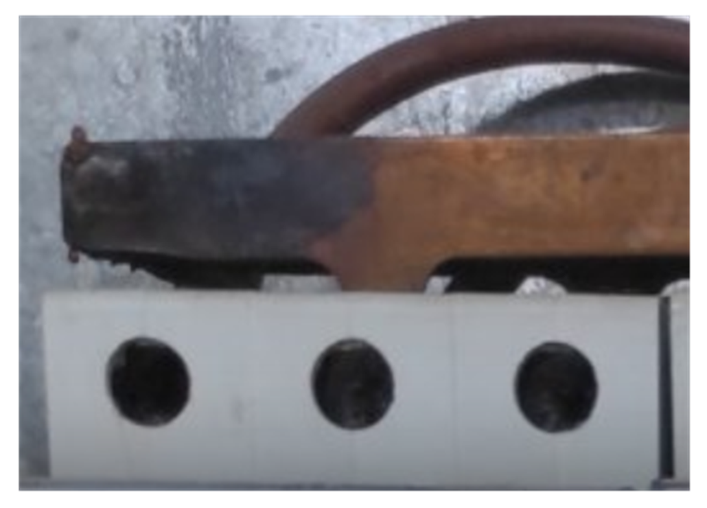

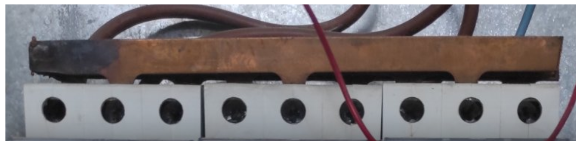

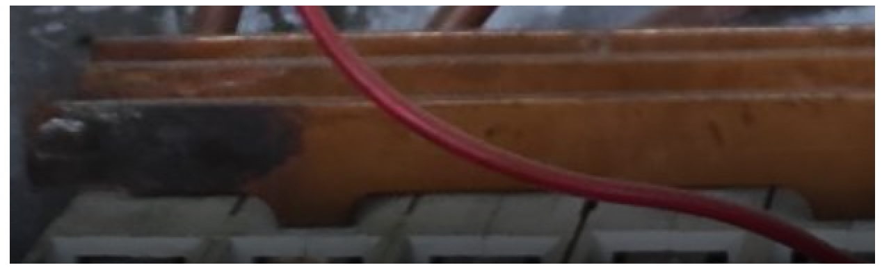

İlk fotodaki trifaze faz baraları çıplak dimi ,yanlış görmüyorum ?
