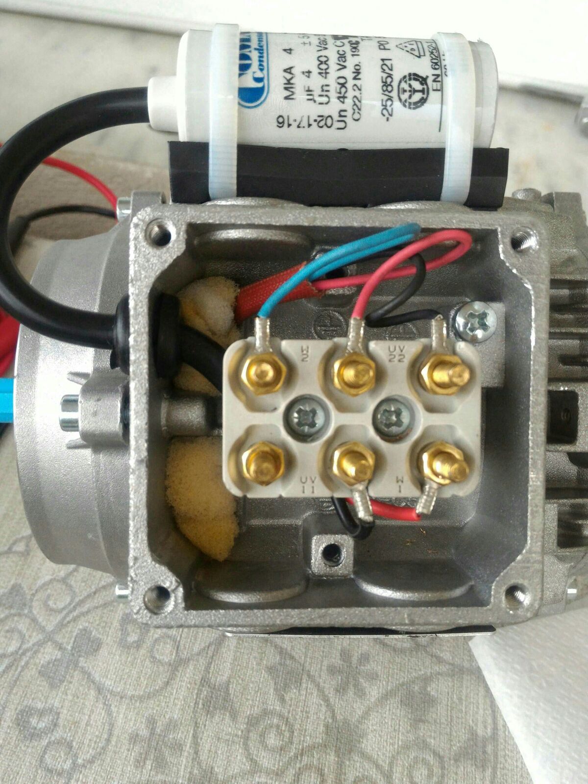

arkadaşlar merhaba. Yukaridaki motorun direnç degerleri şöyle
Mavi-kirmizi 130 ohm
Mavi-siyah 130 ohm
Siyah -kirmizi 260 ohm
Hangisi ana sargi, hangisi yarsimci sargi ve kondansatörü nasil baglayacagim. Çizim olarak cevaplarsaniz cok minnettar kalirim

kondansatör uçlarını aynen karşısında kalan uçlara köprüle.Sonra maviye Faz siyah kabloyada Nötr ver.
kondansatör uçlarını aynen karşısında kalan uçlara köprüle.Sonra maviye nötr siyah kabloyada faz ver.
Yani dediğine göre kirmizi-siyah yardimci sargimi oluyor?

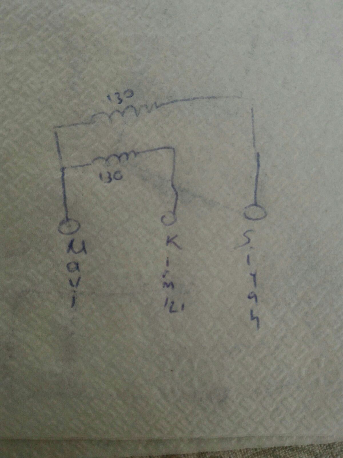

Efendim Kırmızı yardımcı sargı ucunuz,Siyah Ana sargı ucunuz Mavi Faz.Bu şekilde oluyor.Resim çizdim ekliyorum.Eğer resimdeki renk skalasını takip ederseniz sizin motorunuza aynen uyacaktır.Bu şekilde daha netleşir sanırım.
Teşekkür ederim. Aradigim cevabi buldum. Affiniza sığınarak bir soru daha sorayim. Bunun mevcut hali ile devir yönünü değiştiremem galiba değilmi. 3 uç var ve sargilarin birer ucu statorda eklenmiş. Şayet 4 ayri uc ciksaydi değiştirebilirdim.
Doğru mu anlattim?
Bu arada dediginiz sekilde bağladim ve saat yönünde döndü motor
Sent from my ASUS_Z00AD using KontrolKalemi Forumu mobile app
Doğru mu anlattim?
Şu anki yapı değiştirilemez olarak gorunuyor.bunun nedeni bu motorun pompa motoru yada fan olarak kullanımı amaçlanmıştır.Ama büyük ihtimal pompa için.ozellikle santrifüj pompalarda geri dönme ihtimali olmaması için 1 fazlı motor bağlantılarını dışarı böyle alırlar.
