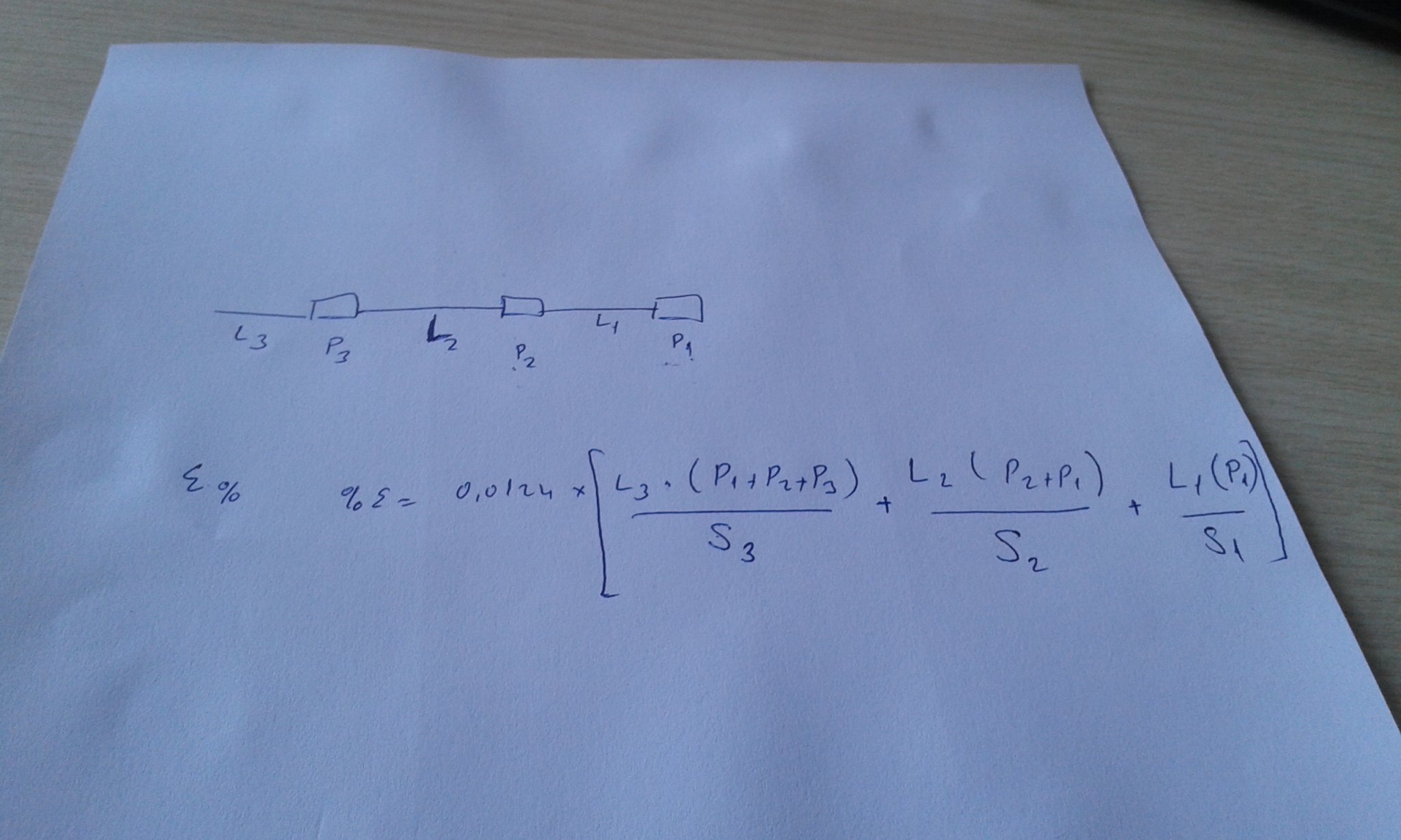

Merhaba Arkadaşlar
Trafodan itibaren, örnek A kolunundaki AG şebekemizin gerilim düşümü hesabını nasıl yaparız ?
Konuyla ilgili hazır excel dosyaları araştırdım. Ve sağlam bir hesaplama yapan cetvel bulamadım. Konuyla ilgili araştırma yaparken bu hesaplamaya yayılı gerilim düşümü hesabı adı verildiğini öğrendim.
Bu konuyla ilgili olarak bilgi paylaşımı yapmanız mümkünmüdür. Eğerki bu konuda yeterli bilgi sahibi olursam güzel bir program yapabileceğimi düşünüyorum (yine ücretsiz sizlerin kullanımına sunacağım)
Havai iletken, yeraltı kablo seçenekleri olan bişey düşünüyorum.
hesaplama metodu nasıl olmalı. bazı hesaplar gördüm. sadece 1 adet güç girişi varken, bazılarında 2 güç olduğunu gördüm. 2li olanı düz mantık düşünerek bir direkte 2 branşman varsa diye kullanılacağını düşündüm.
Bilgi paylaşımında bulunursanız sevinirim.
P1 P2 ve P3 noktalarında ayrı ayrı 3 adet alıcı olsun. toplam gerilim düşümü formülü bu şekilde olur.
kolay gelsin.
Mümkünse biraz açabilimiyiz lütfen
P1, P2 ve P3 Alıcı güçleri W olarak galiba.
L1, L2 ve L3 Hat Uzunluğu (metre) ve Kesiti Olmalı.
S1, S2 ve S3 ise ? S harfini güç olarak biliyorum.
biraz açıklar ve artı olarak örnek eklerseni sevinirim.
Artı olarak bir direkten 1 veya 2 branşman verdiğini düşünürsek nasıl olur ?
Elimdeki excel'de J1 ve J2 gibi ifadeler var. Büyük ihtimalle branşman veren yerlerde hesaplamaya dahil edilmeli diye düşünüyorum. Ama hesaplama olarak hiç yapmadığım için (tecrübe olmadığı için) nasıl yapılacağını bilmiyorum.
yardımlarınız için teşekkür ederim.
hayır kW olacak.
uzunluk metre, kesit mm2
değil kablo kesiti bunlar. birimi mm2 yani.
hesap yapılırken en kritik hat alınır yani en uzun ve en fazla güç çeken hat alınır. mesela yukarıda eklediğim resimde P2 noktası 2 kola ayrılıyor olsa ve p1 noktası en kritik nokta olsun p2 noktasında her iki kolun toplam gücünü alıyorsun. ve P3 ile P1 noktaları için de yukarıda yazılan formülü kullanarak formül revize ediliyor.
hesabı alçak gerilim trifaze sistem bakır iletken için yaptım. eğer sistem alçak gerilim ve hat trifaze aliminyum olacaksa 0,0124 yerine 0,0197 kat sayısı kullanılır.
