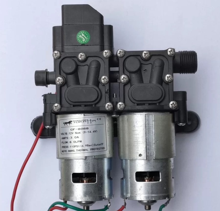

Arkadaşlar merhaba bende böyle bir su pompası var. Söylendiğine göre termal koruması var ve su soğutmalı olduğu da söyleniyor. Ben bunu dere kenarında orta boy bir plastik elektrik panosunun içine koyup gömsem çalışır mı acaba?
Suyla hiçbir şekilde temas olmayacak hocam. Suyu kanaldan hortumla çekecek. Bu kuru ve havasız (panonun içindeki hava ne kadarsa o kadar hava ile) çalışır mı?
(Nem ile alakalı çekincelerim var aslına bakarsanız ama sorayım dedim)

Termal koruma pompa kısmında. Su soğutma çok fantastik açıklama olmuş, Pompa kısmı için söylemiş. Toprak altında bu alet 2-3 gün çalışır. Neyde kullanacaksınız?
Sürekli çalışmayacak zaten üstat. Ben uzaktan wifi ile açıp kapatacağım elektriği açıp kapatmak suretiyle. Maksimum 3-4 saat çalışacak günde. Bazen 2-3 günde bir 3-4 saat

İki günde bir 3 saat çalışacak dersek 16 gün eder. Ozaman 16 gün çalışır diyorum

Hortum girişi 8 lik çıkışı 12 lik gibi duruyor. Suyun çok temiz olması lazım. Hatta filitresiz çok zor. Bu söylediğim işin bir boyutu. Diğeri ise nem rutubet meselesi tabi. Tamamen kapatsanız dahi rutubet yapacaktır. Bu pompalar genelde yağ sirkülasyonu için kullanılıyor birde şarzlı ilaçlama makineleri için vs. Ne işte kullanacaksınız bilemiyorum ama her durumda ben Dalgıç düşünürdüm. Basınç ayarı için basma hattına T düşünülebilir mesela. 12 veya 24 v dışında enerji sağlayamıyorsanız dalgıç sorun olur tabi.
Ben bunu açık alanda aşırı memnun şekilde kullanıyorum. Bu pompa işimi çok ama çok güzel görüyor. Soru o değil hocam. Soru "açık havada kullandığım bu pompa kapalı alanda çalışır mı?" idi.
Konuyu kısaca anlatabilmek için dere dedim geçtim ama normalde DSİ'nin beton kanalında kullanacağım bunu. Hatta teklisi ile çekilmiş videom var anlayabilmeniz için bakabilirsiniz;
Beslemesi 12 volt nominal akımı 3 amper gözüküyor. Buna uygun güç kaynağı da lazım. 40 watt pompanın basma gücü ancak çok küçük sirkülasyon devreleri için ise yarar belki . Bence gereksiz zorlama bir uygulama.
