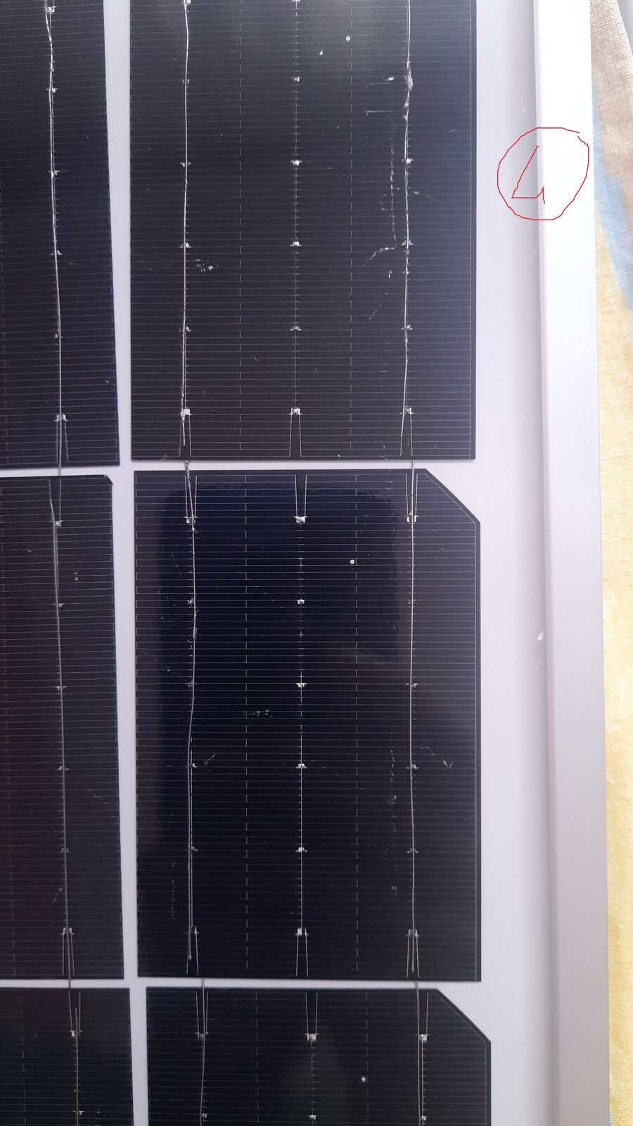

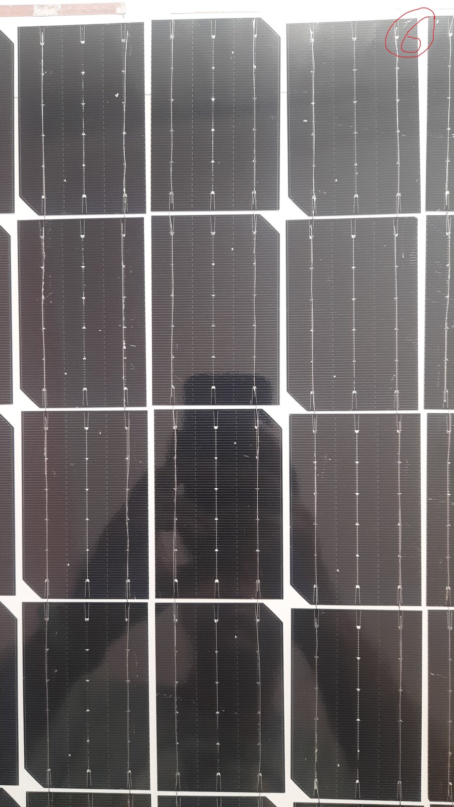

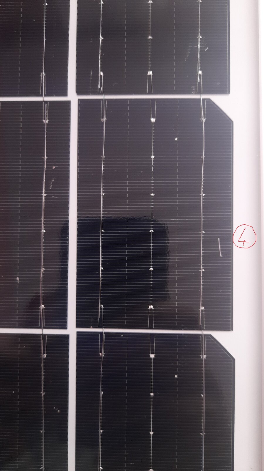

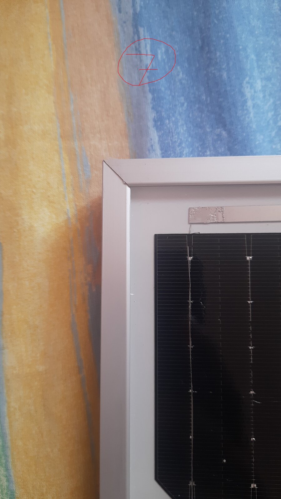

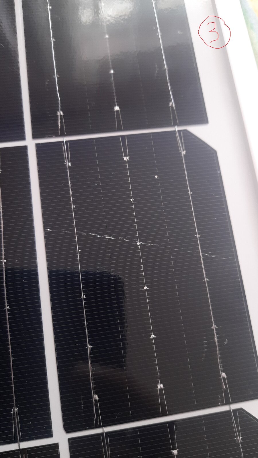

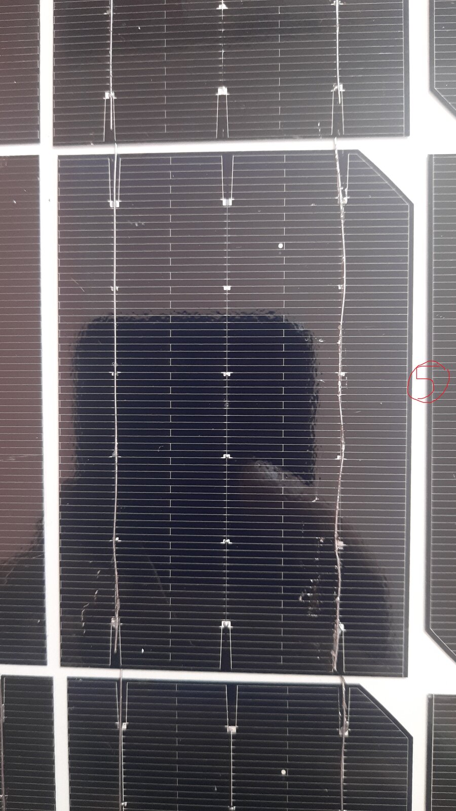

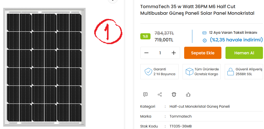

7 yıl önce ACS'nin 50w lık panelini almıştım hala kullanıyorum. (ilk Panelimdir. 36cell 5 Busbar.)
Taşınabilir güç kutusu yapmaya karar verdim ve daha küçük taşınabilir bir panel alayım dedim. Halfcut ta aynı alanda %20 güç artışı olduğunu diğer panellerden görmüştüm.
Küçük panellerde (12v nominal batarya grubu için) TommaTech in 35W ta Half Cut PERC Monokristal paneli buldum. (Halfcut in en küçüğü Tommatech te 35w Lexronda 100W -en azından isimde-)
1-Ürün tanımında Half Cut yazmasına rağmen arkadaki etiketinde yazmıyor. M6= Sanırım 6 busbar olabilir.

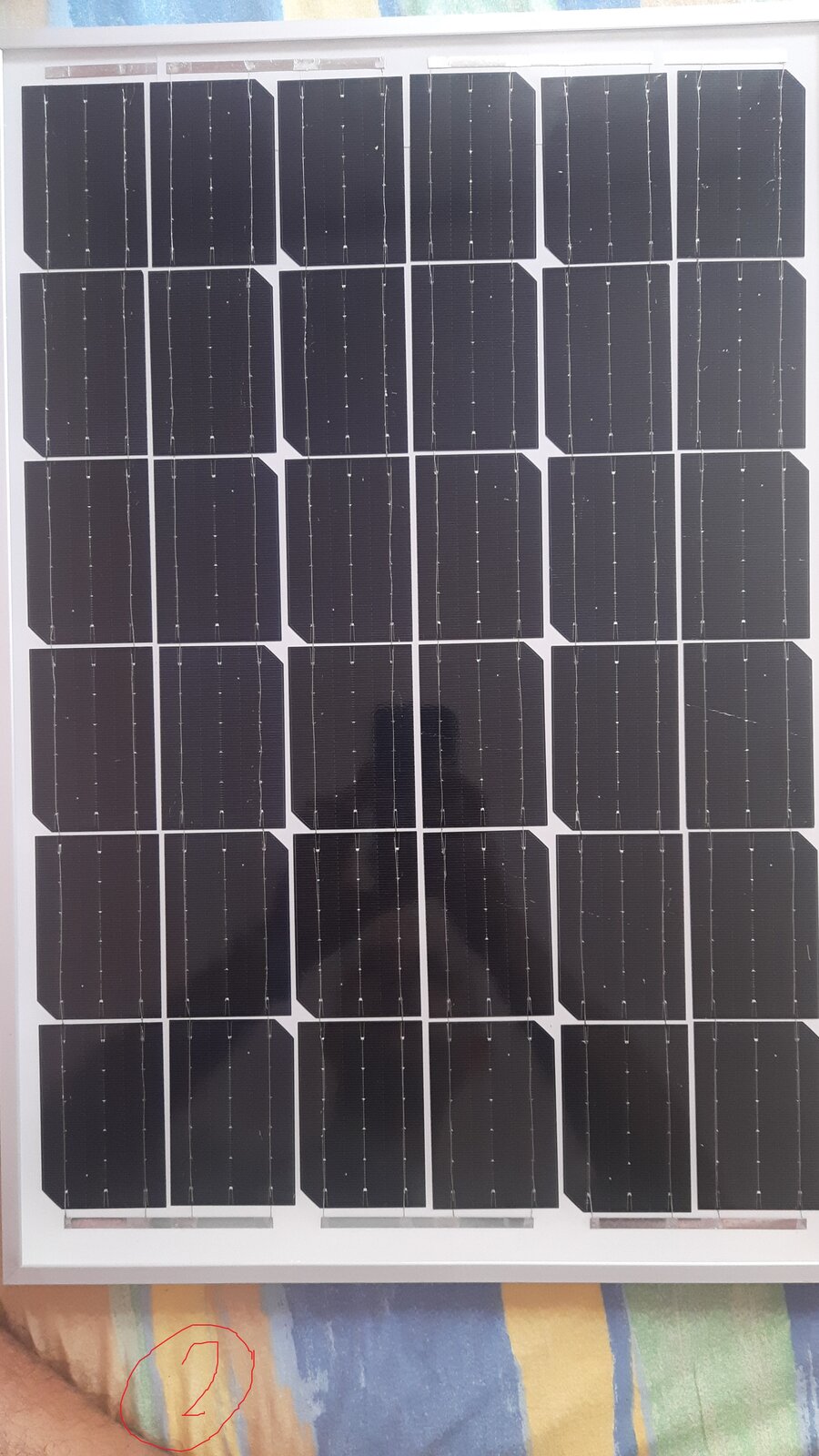

2-36 Hücre var. Hücreler kesilmiş ve 72 olmalı. Böylece 2 paralel grup ile parçalı gölgelenmede performans düşüşü azalabilir. MArkanın diğer ürünlerini incelediğimde 60w^dan sonra gerçekten kesildiğini farkettim. Satıcı halfcut ilgili olarak titreşim felan diyor. CW ise bana datasheet gönderdi ki belge ayrıntılı değil.
3-Hücrelerin birkaçında çapraz şekilde parlak leke var.
4-Hücreler arası ince tel ile 2 busbar var. (7 yıl önce aldığım panelde 5 busbara geniş şeritle kullanılmış bunda sadece incecik tel var.)
5-Yine hücrenin bir tanesinde kesilen tel unutulmuş üzerine reçine dökülü halde kalmış.
6-İşcilik o kadar kötü ki paralel şeritlerin birisi düzgün iken diğeri zigzag çiziyor. Sanki mekanizasyon değil el işçiliği ile yapılmış ve hatalı
7-Hücreler arası boşluklar düzgün değil.
CW yi arayıp burdaki resimleri onlara da gönderdim. Bana normal olduğunu A kalite için kontrolden geçtiğini söyledi.
Bence A kalitede kesinlikle görsel kusur olmamalı B için görsel kusur olsada kısa vadede perforans kaybı olmamalı.
Sizce bu panel normal mi? acaba benim mi beklentilerim yüksek? Sizce iade etmeli miyim?
