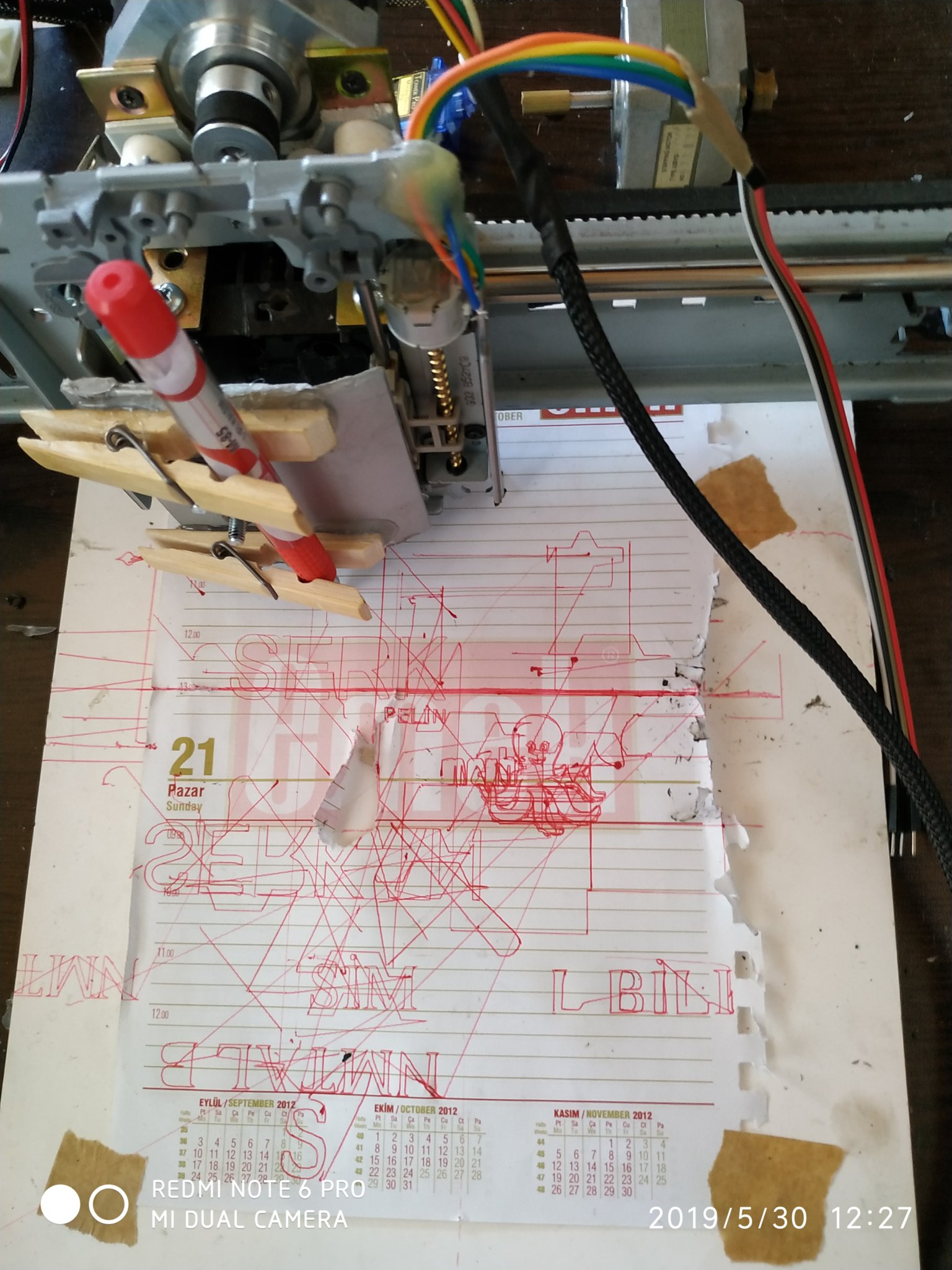

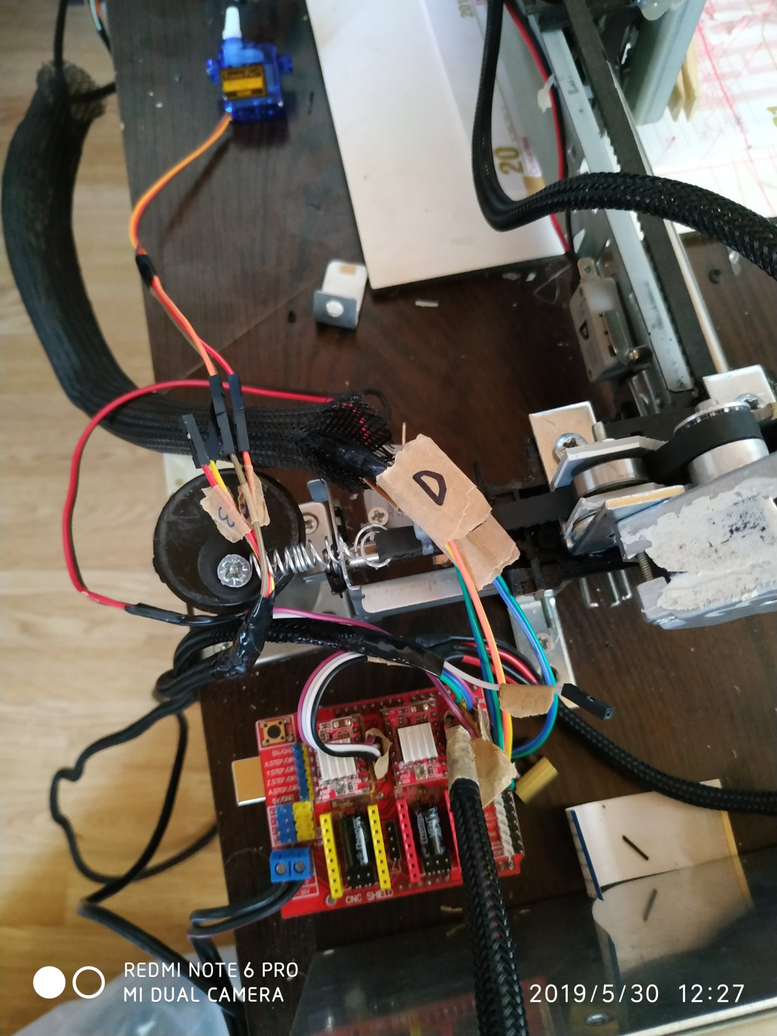

merhaba arkadaşlar uzun zamandır uğraşıyorum fakat bir çözüme ulaşamayınca bir destek almaya karar verdim bir adet cnc plotter yaptım x ve y eksenleri sorunsuz çalışıyor , fakat bir sorunum var ,kalem yani z ekseni (step motor yada servo ikisinde denedim) hareket etmiyor çok çeşitli programlar denememe rağmen sonuca ulaşamadım ,yardımlarınız için şimdiden teşekkür ederim

Z ekseni motorunu x eksenine bağla, çalışıyor mu kontrol et. Motordan emin ol
İlginize tesekkur ederim motor calisiyor , mini cnc die ufak bi program var onda hepsi hareket ediyor ama sacmaliyor grbl da kontrol ettigimde bisyler cikariyor benim tahminim kod ile alakalı bir durum var

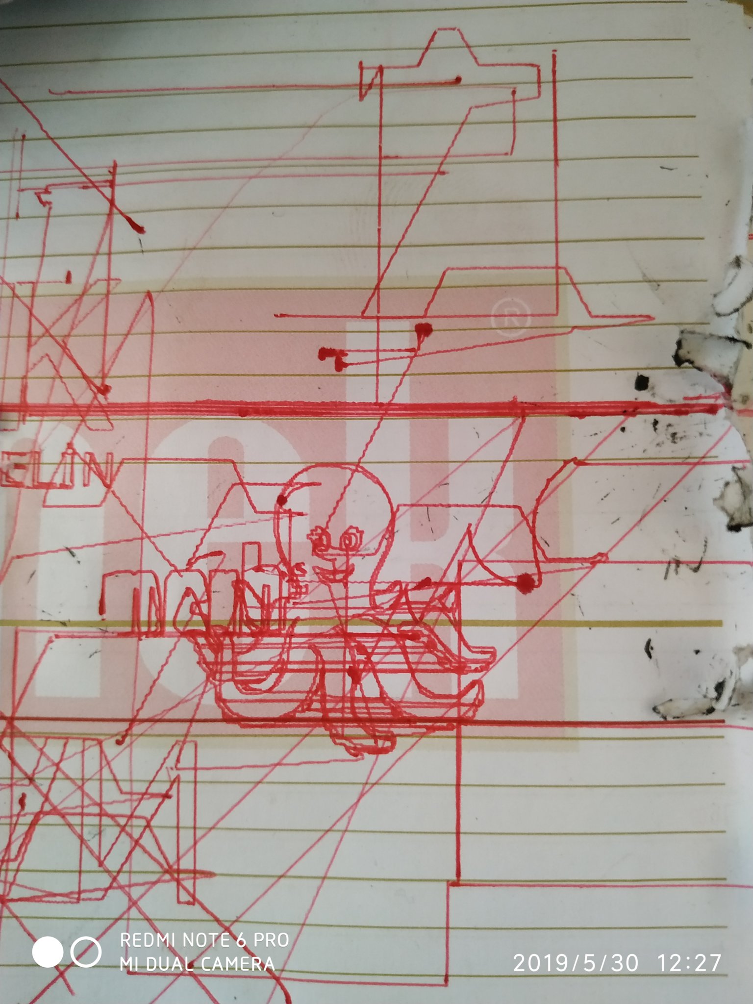

Son durum yaziyi yaziyor ara atlamalarda kalemi kaldirmiyor tamamen bitirdiginde kalemi kaldirip yerine gidiyor vide eklemek istedim ama desteklemedi daha sonra eklicem tesekkur ederim iyi gunler
arkadaşlar ilginize çok teşekkür ederim sorunumu çözdüm tamamen kod ile alakalı bir sorundu tahmin ettiğim gibi ,sonuç olarak bir editor buldum hatalı hareketleride simüle ederek görebiliyorsunuz ,bunu sizinle paylaşmak istiyorum
