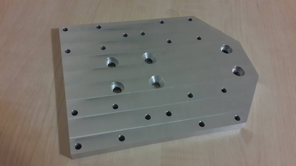

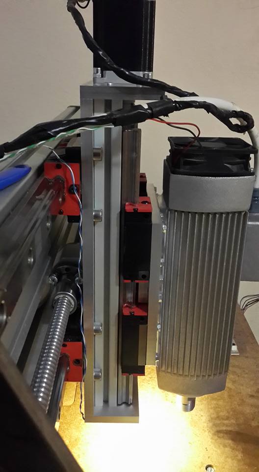

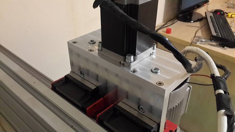

Merhaba,
Yıllardır hobi amaçlı yapıp, kullandığım cnc de değişiklik yapmak istiyorum. x ve y eksenlerini metalden yapmıştım ancak z ekseni (y ekseni hareketini yapan yatak ve spindel yatağı) mdf den. Üzerinde 2.2 kw. hertz var. Zorladığımda esneme azda olsa oluyor.
Z eksenini de nasipse metale çevirmek istiyorum. Et kalınlığı vs. ne önerirsiniz.
6000 serisi 15 mm aluminyum iyidir genelde böyle kullanılır. sigma profil seçeneği de var.
15 mm aluminyuma çevirmekle kalma sadece? spindle ın ağır ve z motorun da cok güçlü gözükmüyor z eksen hareket mekanizmasını zaman kayışlı dişli sisteme çevir... motor a kucuk dişli vidalı mil tarafına buyuk dişli gelecek şekilde yap...bende şu aralar bu dediğime çevirmek üzereyim... z eksenim adım kaçırıyor mesela şu an bnm de...
Benim z ekseni adım kaçırmıyor. Şu anki haliyle z eksen motoru zorlanmıyor da. Alüminyumda işler değişir mi onu bilmiyorum.
z ekseninde bf12 gereksiz. ve aluminyumu l şeklinde birleştirme. orada da sigma kullan.
sacı ya da sac türevi kara demiri tavsiye etmem
çünkü bu tür metaller genelde hep burkulmuş şekilde oluyorlar ve montajda sıkıntı çıkıyor.
ben 20mm aluminyumu iki yüzeyini de traşlayarak kullandım. o yüzden ne kadar özenerek yaparsanız o kadar hassas iş çıkıyor.
