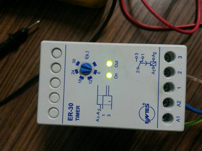

Nasil bağlarim şema
    50 KB · Görüntüleme: 90

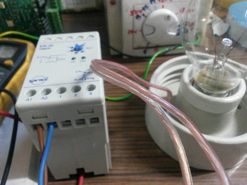

Sorun şu zman rolesi ile lambayi yakmak istyorum
A1 A2 ye enerji verdim lambayi nasil yakarim
    45 KB · Görüntüleme: 80
bağlantı şemasını entesin kataloğundan bulup zaman ayarı yapacaksınız istediğiniz zamana göre .
Ya anlamyorsun yorum bari yapma burda işten anlayan biri yokmu
Gereksiz yorum yapmadan yokmu bir ucu a.1 e digerini 3 e bagla A2 den 2 numarali uca kablo cek diyecek biri
