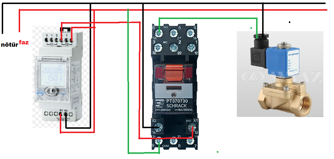

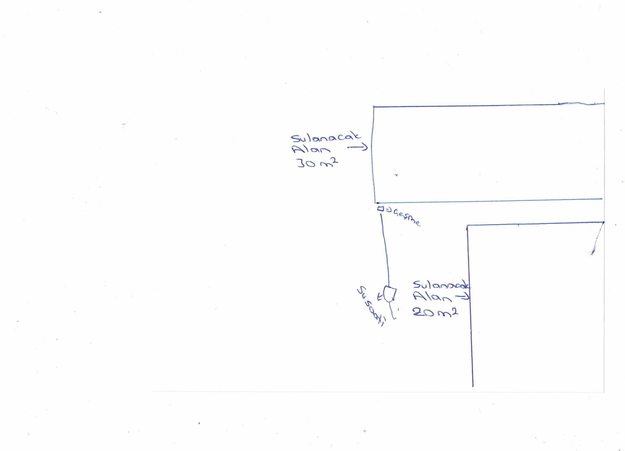

Arkadaşlar kolay gelsin konuyu umarım doğru yere açıyorumdur. Arkadaşlar resimde gördüğünüz üzere zaman saatli sulama sistemi kurmak istiyorum. Su tazyikli akıyor.
-Su çeşmeden yada su borusuna takılacak seleniod vana ve zaman saati ile çalışacak.
-Gelen su damla boruları ile dağıtılacak. ikinci resimde ki 20 m2'lik alan çeşme ve su tesisatından yaklaşık 10 metre yukarıda kalıyor.
-Sulama akşamları 2 saate bir 5 dakika çalışacak. Günce 5 defa olacak
Bundan bu işlere yabancı olmayan birine bahsettim bana maliyet olarak 7/8 bin tl çıkardı (ticari olarak bu işi yapıyor). Ancak benim çıkardığım maliyet en fazla 500 tl tutuyor.
Bu projeyi ben nasıl hayata geçiririm. Eksiklerim nelerdir. Fikirlerinizi bekliyorum. Saygılarımla
Öncelikle çeşmeden 10 metre yukarıya su kendi tazyikiyle çıkabiliyormu eğer çıkamıyorsa bir adet pompa almanız lazım.
Çıktığını varsayarak devam edelim.
Eğer sulanacak alanlar aynı anda sulanacaksa tek bir zaman rölesi işinizi görür. Farklı saatlerde ve farklı sürelerde sulama yapılacaksa 2 adet zaman rölesi gerekli.
Ayrıca her sulanacak alan için aktüatörlü vana almanız ve su tesisatınıza bağlamanız gerekecek. Tabi bu vanalar hava basıncıyla çalıştığı için ufakta olsa bir kompresör lazım olacak. Bun vanaların elektronik olanlarıda var ama maliyet olarak sizin tahmininizin çok üzerine çıkabilir. Ama 7000 - 8000 den aşağı olacağı aşikar.
Kolay gelsin
Öncelikle cevabın için teşekkür ederim. Su 10 metre yukarıya kendi tazyiki ile çıkıyor. Sulama aynı zamanda olacak. Bu aktüatörlu vana yerine selenoid vana almam da sakınca var mı çünkü bana selenoid vanayı araştırmıştım sulama için uygun görünüyordu
Doğru selenoid vana daha uygun olacak gibi senin işine.
basınç önemli , araya depo koymayacaksanız basınç yaratmak için boruyu küçütmeniz gerekli ,
önemli olan az masraflı çözüm ise çeşmeden akın suyun saniyedeki miktar , gücü ve boru boyutu .
Suyun saniyede ki miktarını ölçecek bir aletim yok ancak boruyu küçültebilirim. Sulamayı sisleme gibi yapacağım
Daha önce ufak bir alana sisleme ile sulama yapmıştım ancak onu gidip ben açıyordum başında bekleyip tekrar kapatıyordum, şimdi daha büyük alana biraz daha profosyonel olmasını istiyorum. Zaman rölesi olarak da dtr 10'nu almayı düşünüyorum

ufak bir alan dediğiniz 10 m2 olsun .
20 m2 + 30 m2 yerinize basınç yeter ise
örneğin 10 m2 yeriniz var farz edelim .
10 m2 lık sistemi yapın
10 x 5 = 50 m2 düşünelim .
2 saatta 5 dk sulanacaksa
ana boruya 5 adet vana yaparak ( aç kapa saatli röle )
1 vana örneğin saat 01.00 sulama başla - 01.05 kapa
2 vana örneğin saat 01.05 sulama başla - 01.10 kapa
vs gibi

Gerekirse yukarıda ki alana ana borudan ufak çaplı boru çekip onada zaman saati ve vana takabilirim. Seçeneklerim arasında o da olabilir belki. Ayrıca bilgiler için teşekkür ederim.
Zaman saati 15tl
Ventil tekli 15tl
Mekanik olan 24 saat tekrarlı 15dk aralıklı
Dijital gün seçmeli 1dk aralıklı
Melez olanı kendim yaptım.
Bahçe sulamasında yağmurlama ve serpme kullanıyorum.
Şebeke ile ventil arasında musluk var. Su akışını ordan ayarlıyorum.
