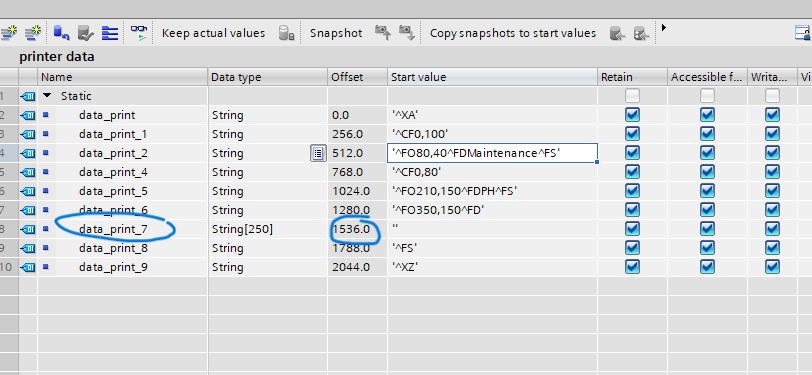

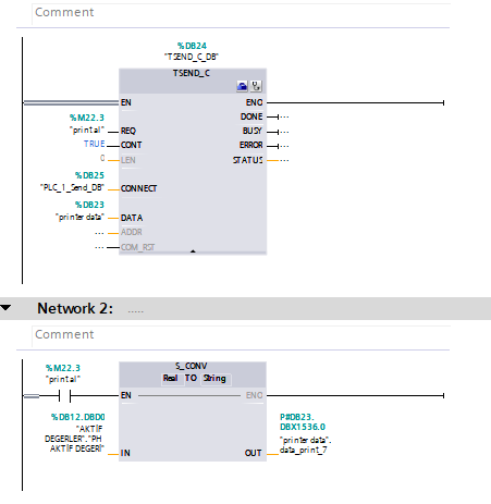

Merhaba Arkadaşlar
Elimde bir adet ZD230 tip Zebra yazıcı ve S71200 plc var .Aşağıda yazdığım programı da bırakıyor olacağım.Bir makinede Ph değerini HMI panel üzerinden çıktı butonuna basarak yazdırmam gerekiyor ,panel tarafında ve haberleşmede sorun yok.Buradan ZPL kodlar yardımıyla yazdırma yapıyorum .
Ve fakat konu değişken değer olunca bir türlü çıktı alamadım .
Real bir sayıyı Stringe dönüştürüp Zebra yazcısıdan çıktı almaya çalışıyorum ,karakter değişken olduğundan Tia portal da S conv komutu ile yapmaya çalıştım ama bir türlü yazdıramadım .Yardımcı olabilir misiniz ?
Teşekkürler
https://cache.industry.siemens.com/dl/files/808/67196808/att_108115/v3/net_s7-1200_isoontcp_en.pdf
Dokümanda LEN değerini sıfır olarak kullanabilmeniz için DATA kısmında girdiğimiz bloğun optimize datablock olması gerektiği söylüyor. Sizin kodunuzda optimize datablock değil gibi gözüküyor.
Ya blok parametrelerinden optimized block access seçeneğini seçip pointer erişimlerini vs. kaldıracaksınız ya da LEN kısmına göndereceğiniz datanın uzunluğunu yazacaksınız. Sizin durumunuzda 2300 oluyor.
Bu şekilde bir deneyip sonucu paylaşır mısınız?
