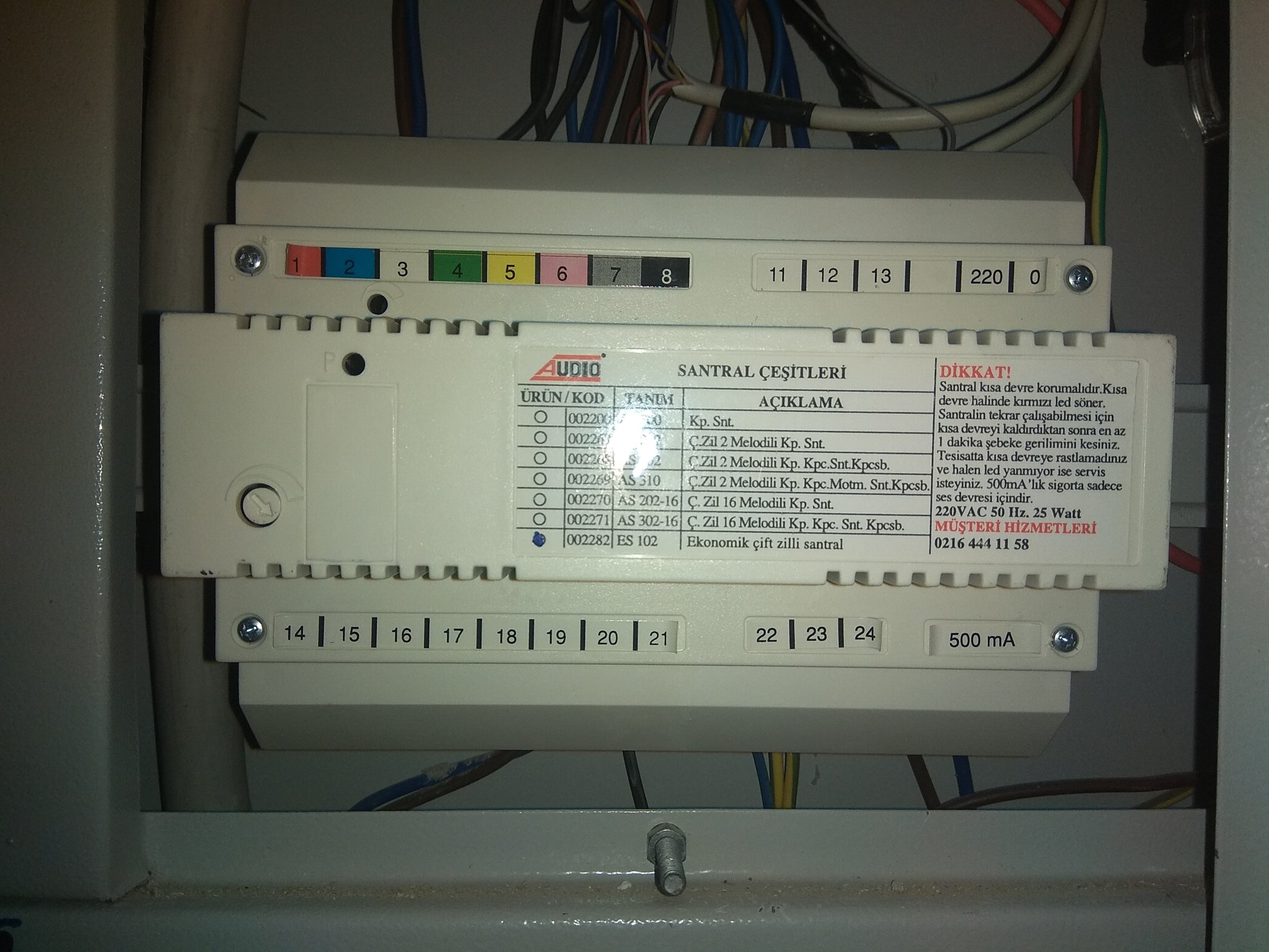

Geçenlerde 7 senelik 6 daireli binamızın kofrasında problem oldu kofra yandı-patladı.
Yeni bir hat çekildi ve kofra taşındı.Bu problemden sonra sadece benim dairemde yaşanan bir sorun ortaya çıktı. Ne zil ne diyafon ne de kapı otomatiği çalışıyor. Zil hem bina kapısının ordan hemde daire kapısının ordan çalışmıyor.Sorun nerede olabilir ya da nasıl bir yol izleyebilirim. Kablosuz ziller mantıklı ama kapı otomatiğini açamadığımız için sadece geçici bir çözüm gözüküyor
Bir elektrikçi bulup baktir kardesim..muhtemelen guc kaynagi-trafo bozulmuş olabilir.
Elektrikçi kime gitsem komple değişicek diyip masraf çıkarıyolar anlamıyoruz diye
Selam.
Komple değişecek :oops: (Çalışan 5 daireyi de öldürmüşler)
Diafon model ve marka?
Diğer dairelerde çalışıyorsa, santral de sıkıntı olmaz diye düşünüyorum. Sadece senin evde ise şube de ya da şubeye gelen kablolarda problem olabilir.
Zil, Diafon, kapı otomatiği hepsi şube (daire içinde) içerisindedir.
Öncelik kabloların kontrol edilmesi ve akabinde aynı marka model de olan bir şube ile test edilmesi gerekir.

https://www.audio.com.tr/wp-content/uploads/2019/02/Audio_Fiyat_Listesi_2019.pdf

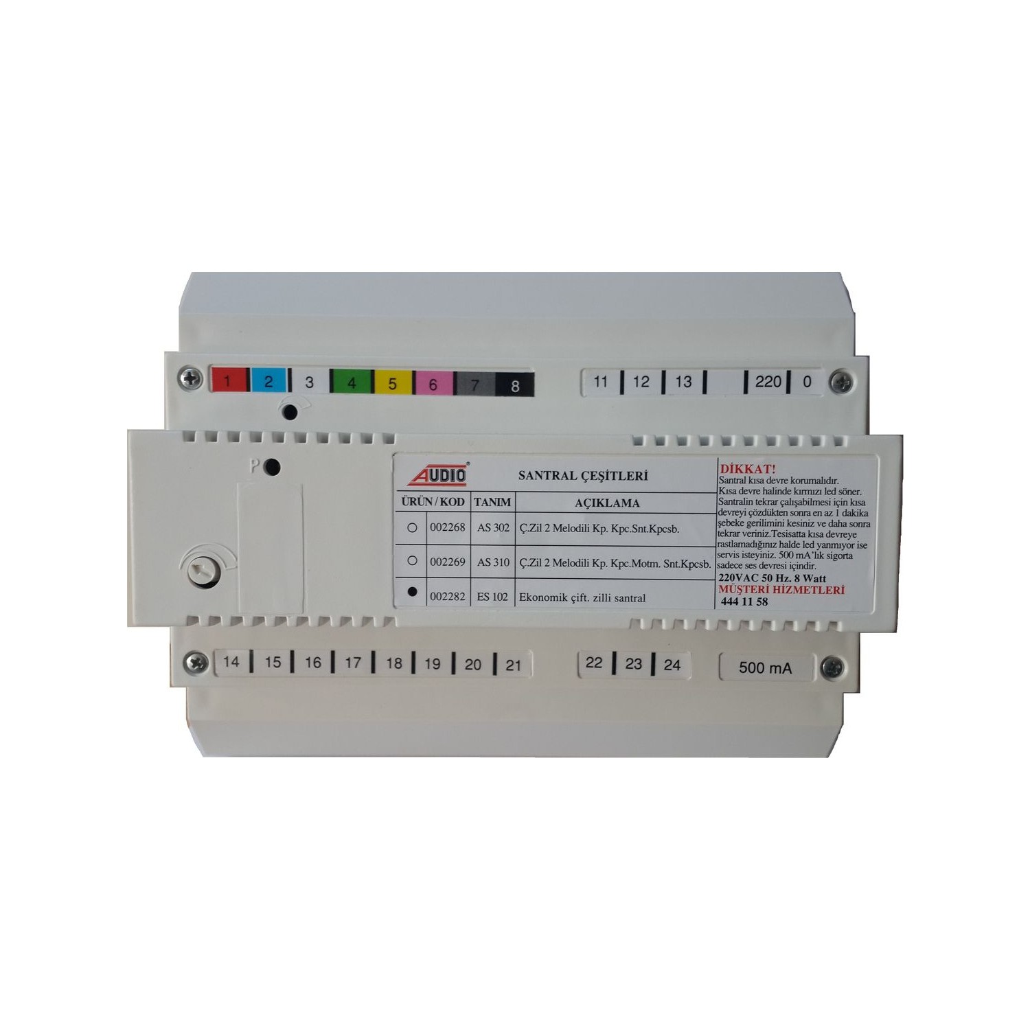

Sayfa 54 e bakın. 2 çeşit şube tipi var.
Bu hocam
    393.5 KB · Görüntüleme: 265
Orada müş. hiz. numarası var.
En iyi bu şekilde çözüm bulursunuz.
ES 102 çift zilli santral ve Şube tanımını yapın. Bina da sadece sizin dairedeki diafonun çalışmadığını söyleyin.
Gelip bakarlar, değişmesi gerekenler var ise değiştirir, kablolarda sıkıntı var ise, elektrikçi çağırıp yaptırın derler.
Bütün hepsi değişmesindense sadece servis artı malzeme parası verirsiniz.
NOT: Kablo kontrolünde bu işten anlayan birisi olması şart.
