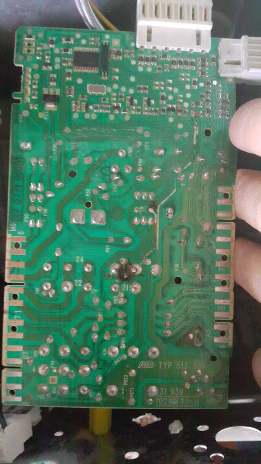

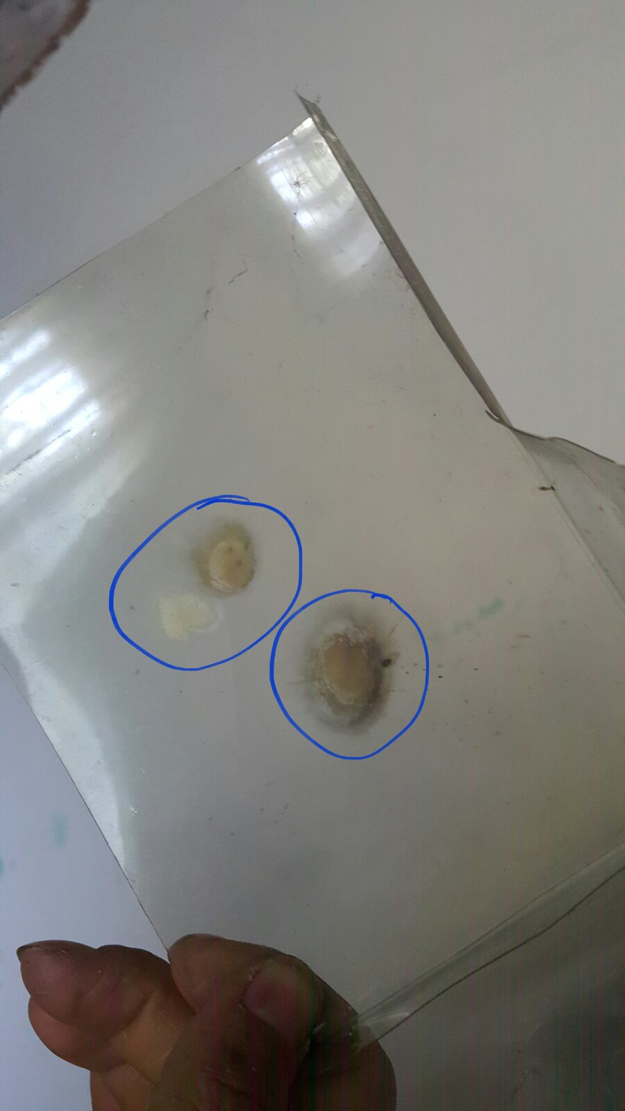

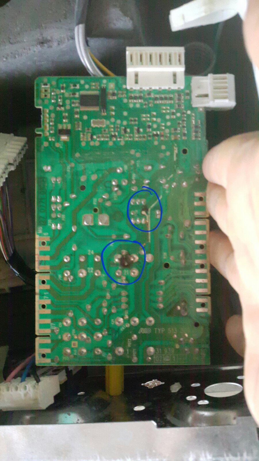

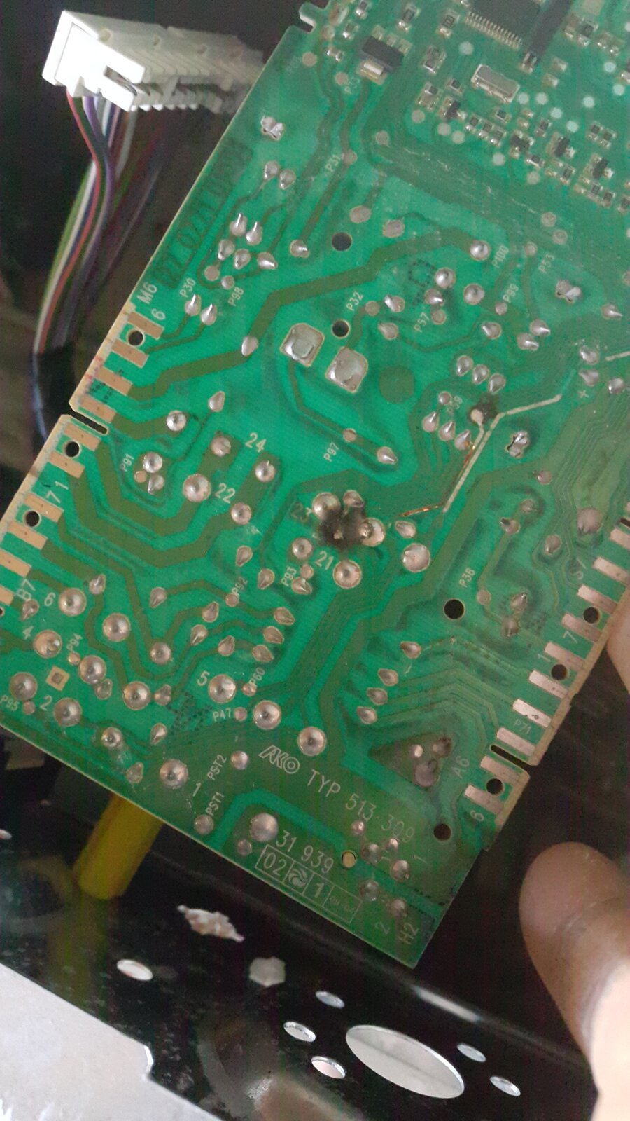

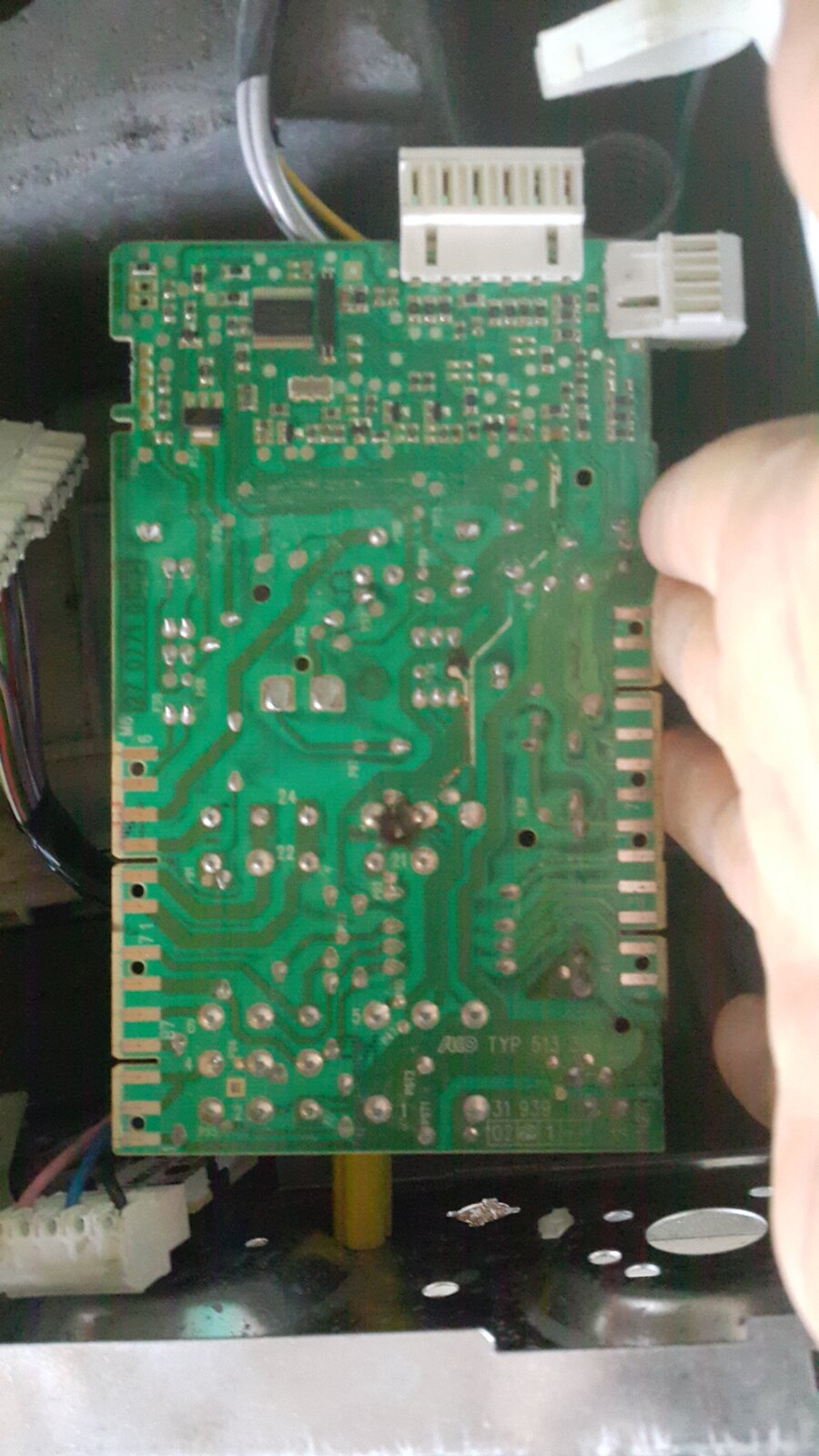

Ustam kartı söktüm sanırım kartta 2 yerde yanık gibi bişey var kartı koruyan plastikte de kararma olmuş zaten resimleri inceleyebilir misiniz
Çaresi nedir? Tamir olur mu yoksa yeni kart mı almak lazım? Ne tavsiye edersiniz?
Ustam kartı söktüm sanırım kartta 2 yerde yanık gibi bişey var kartı koruyan plastikte de kararma olmuş zaten resimleri inceleyebilir misiniz Ekli dosyayı görüntüle 90892Ekli dosyayı görüntüle 90893Ekli dosyayı görüntüle 90894Ekli dosyayı görüntüle 90895Ekli dosyayı görüntüle 90896
Kartın ters tarafında ısınma ve arıza var .
Peki Çaresi nedir? Tamir olur mu yoksa yeni kart mı almak lazım? Ne tavsiye edersiniz? Teşekkürler

Aşırı Akım yada kısa devreden kaynaklı bakır yollarda erime deformasyon var.Muhtemelen beyin içindeki ilgili program switchi de zarar görmüştür.Tamir edilebilir ama teknik bilgi ve el yatkınlığı gerekir.
Peki fiyat düşünüldüğünde tamir ettirmek mi daha makul olur yoksa yenisini almak mı? Ne tavsiye edersiniz teşekkürler
