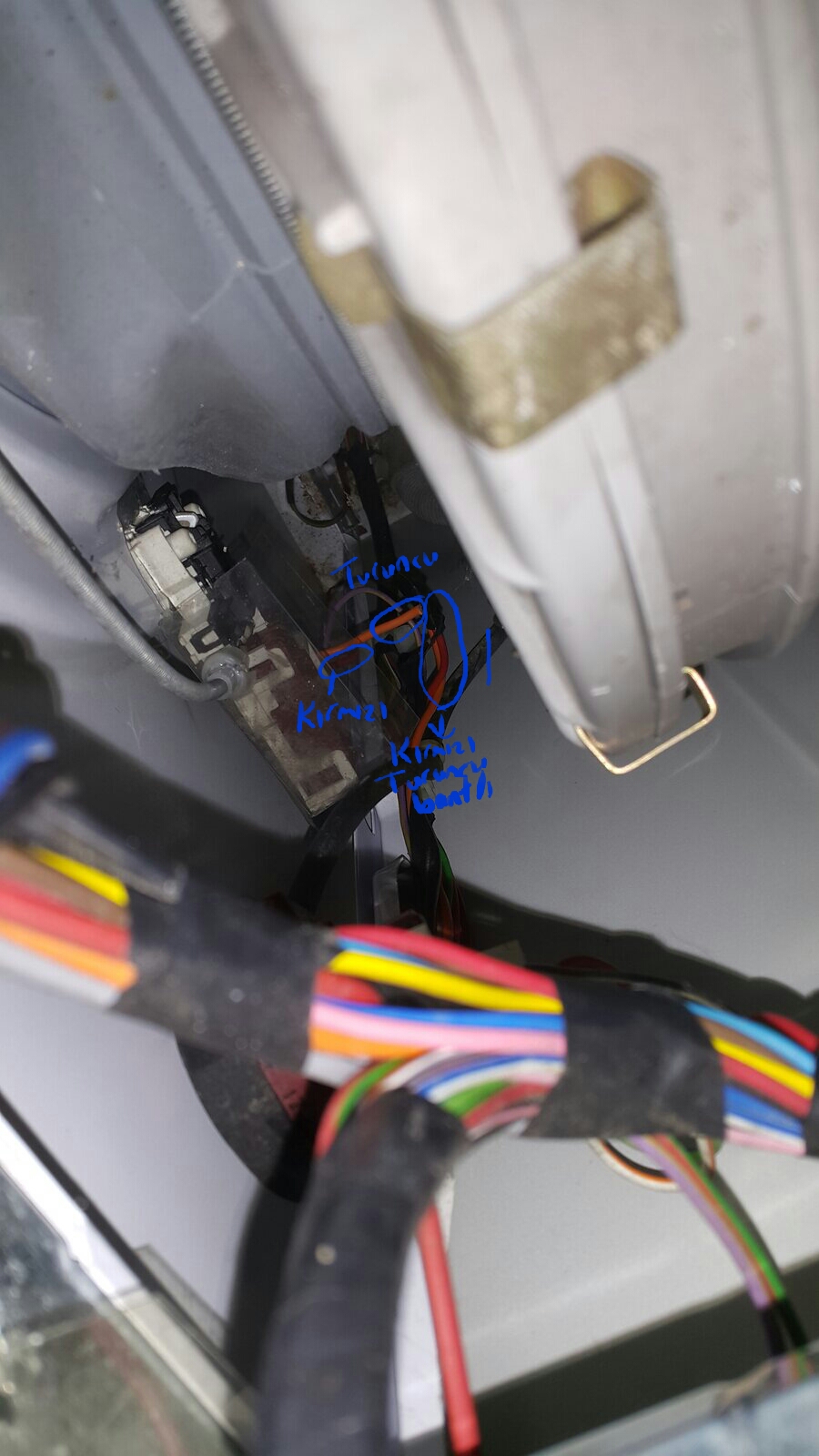

Ç. Makinesi Motor Kömürlerine Giren Kablolarda Neden Elektrik Olmaz?
kapı kilidini devre dışı bıraktıp bypass ettiysen sorun olmaz.
Tamamen devre dışı olup olmadığını bilmiyorum. Tamircinin tarif ettiği gibi yaptım. Ama makineyi başlatınca normal işleme başlıyor ve su alıyor. Herhalde devre dışı. kilidin bypasslı halini ekte resim olarak paylaştım. Kilide giden turuncu ve kırmızı kablolar kesilip uçları elektrik bandıyla birbirine yapıştırıldı, kilitteki uçları ise açıkta duruyor. Kilide giren mor gri karışık renkli ince 3. Kablo ise aynen duruyor bir işlem yapılmadı.
Kapı kilidini ne şekilde by pass yaptığınıza dair bir foto atsanız, yeni kartı riske etmemek adına daha sağlıklı olur.
Teşekkürler resim attım
