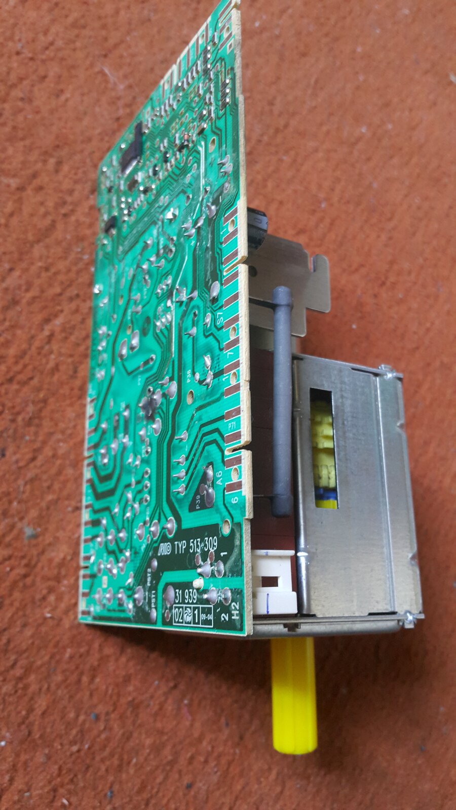

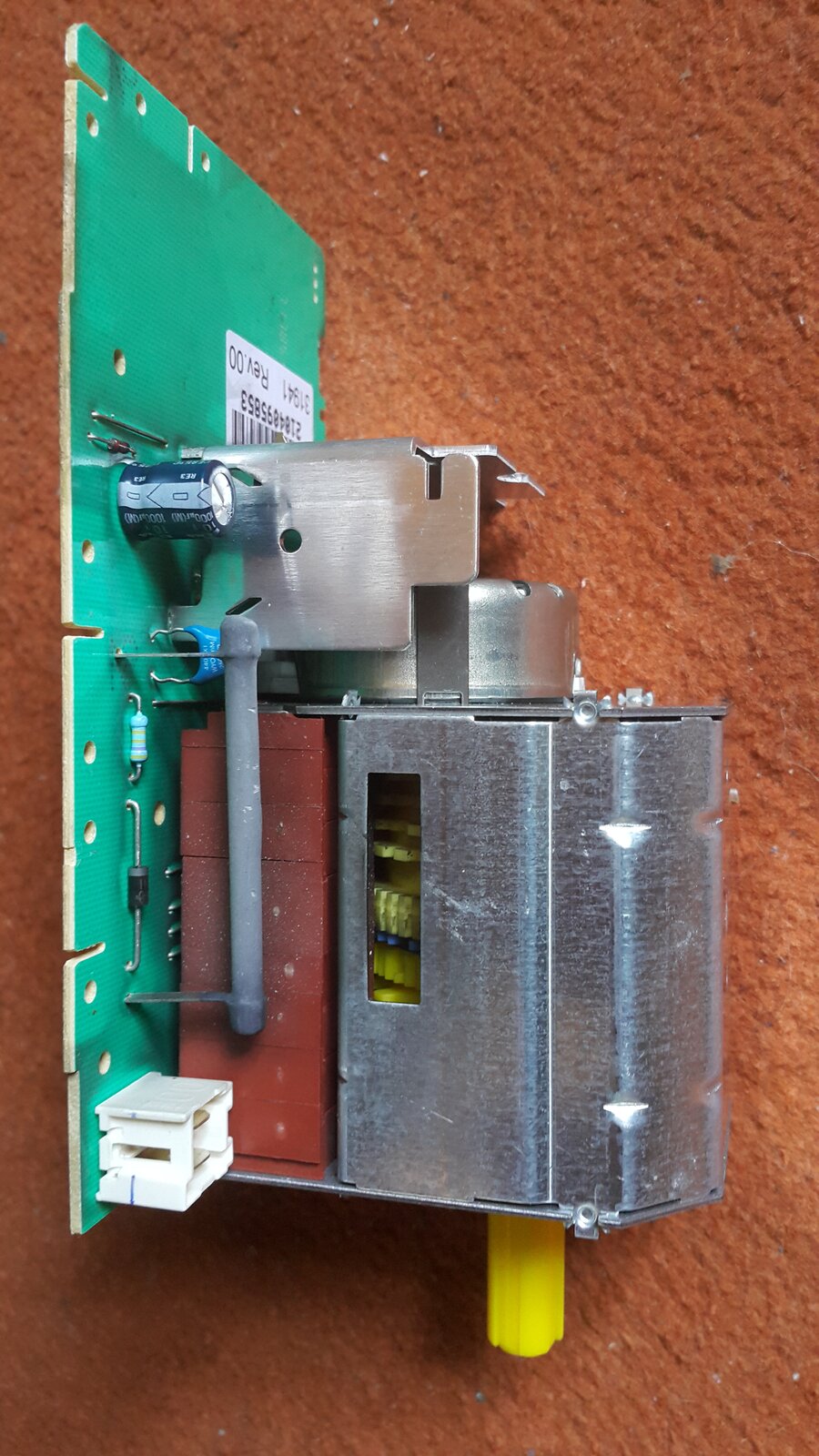

Arçelik 3320sa Ç. Makinesi Motor Dönmüyor
Kartın arka tarafında olan ısınma öne vurmuş. Ariza arka tarafta. Oranın fotoğrafı lazım.
Kapı kilidi durduk yere bozulmaz ve hassas bir mekanizmadır. Öncelikle kart sağlam mı diye kontrol etmek lazımdı. Sizin kartta gözle görülür bir ısınma hatta hat kopması var bu hatlar makineye zarar gelmemesi için sigorta görevi görür. Kart tamiri yaptıktan sonra yeni bir kilit alacaktınız. Bozuk kart yeni kilidi bozmuş olabilir. Kontrol kartını kandırmak çok tehlikelidir. Tamirci ile bağınızı kesin. Motorlara elektrik gelmemesinin sebebi kart yol vermiyor iyi ki de vermiyor kartı tamir ettirin sökümü kolaydır hassas davranın işaret koyun hatta videoya alın. Kartın şurası bozuk değişin diyemeyiz kartı bir tamirciye götürün durumu anlatın gerekli ölçümleri yapar tamir eder. Hiçbir beyaz eşyanın şurası bozulmuş burasını değişelim gibi bir tamir olmaz her zaman neden sonuç ilişkisiyle müdahale edilir. Arızanın kaynağını bulmadan arızayı gidermek geçici çözüm olur.
Kartın altındaki yollarda sıkıntı var gibi görünüyor multimetre ses rejiminde yolların sağlamlık kontörlü vs yapılması lazım aslında bunlar zor şeyler değil de işi bilmek lazım
