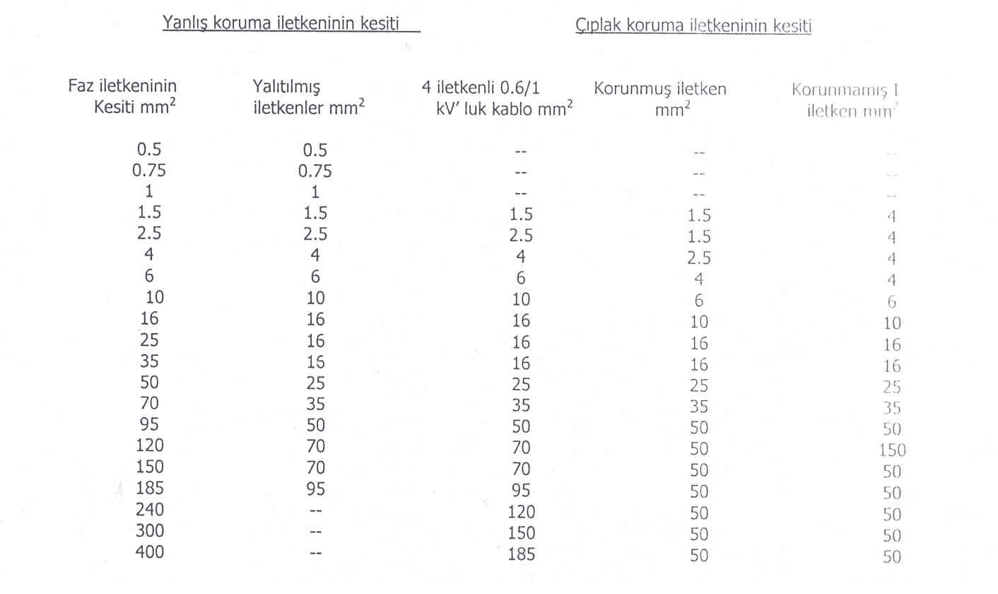

Arkadaşlar merhaba,
Çevre aydınlatma tesisatlarında topraklama hattı için çekilen kablo kesitleri ile ilgili bir yönetmelik varmıdır?
4x4 mm2 besleme hattı ile beraber neden 35 mm2 çıplak örgülü bakır kablosu çekiliyor ?
İç tesisatlar yönetmeliğinde belirtilen tabloya göre;
4x4 kablonun topraklama hattı 4 mm2 olması gerekiyor.
Siz bence topraklama hattı ile koruma iletkenini karıştırıyorsunuz . Koruma iletkeni beslenen ünitenin topraklanması gereken metal gövdesinin toprak hattına kadar olan kısmıdır . Bu da sizin tabloda verdiğiniz değerlerde olması gerekiyor . Topraklama hattının boyutlandırılması hususunda ise topraklama yönetmeliğine bakılır .

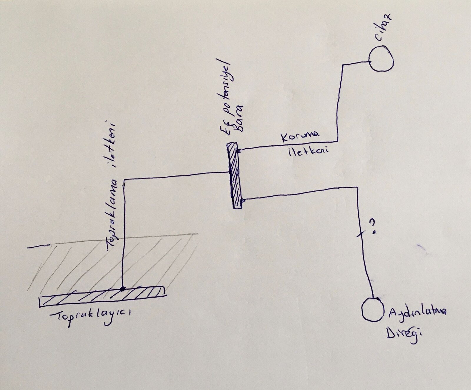

Şekil üzerinden soruya devam edeyim.
Topraklama yönetmeliğine göre: (https://www.mevzuat.gov.tr/File/Gen...ur=KurumVeKurulusYonetmeligi&mevzuatTertip=5=
Topraklayıcı: : Toprağa gömülü ve toprakla iletken bir bağlantısı olan veya beton içine gömülü, geniş yüzeyli bağlantısı olan iletken parçalardır.
Topraklama iletkeni: Topraklanacak bir cihazı ya da tesis bölümünü, bir topraklayıcıya bağlayan toprağın dışında veya yalıtılmış olarak toprağın içinde döşenmiş bir iletkendir.
Koruma iletkeni (PE): Elektriksel olarak tehlikeli gövde akımlarına karşı alınacak güvenlik önlemleri için işletme elemanlarının açıktaki iletken bölümlerini: -Potansiyel dengeleme barasına, -Topraklayıcılara, -Elektrik enerji kaynağının topraklanmış noktasına, bağlayan iletkendir.
1- Bu görselde isimlendirmede hata var mı?
2- Aydınlatma direğine çekilecek olan kablonun adı nedir?
