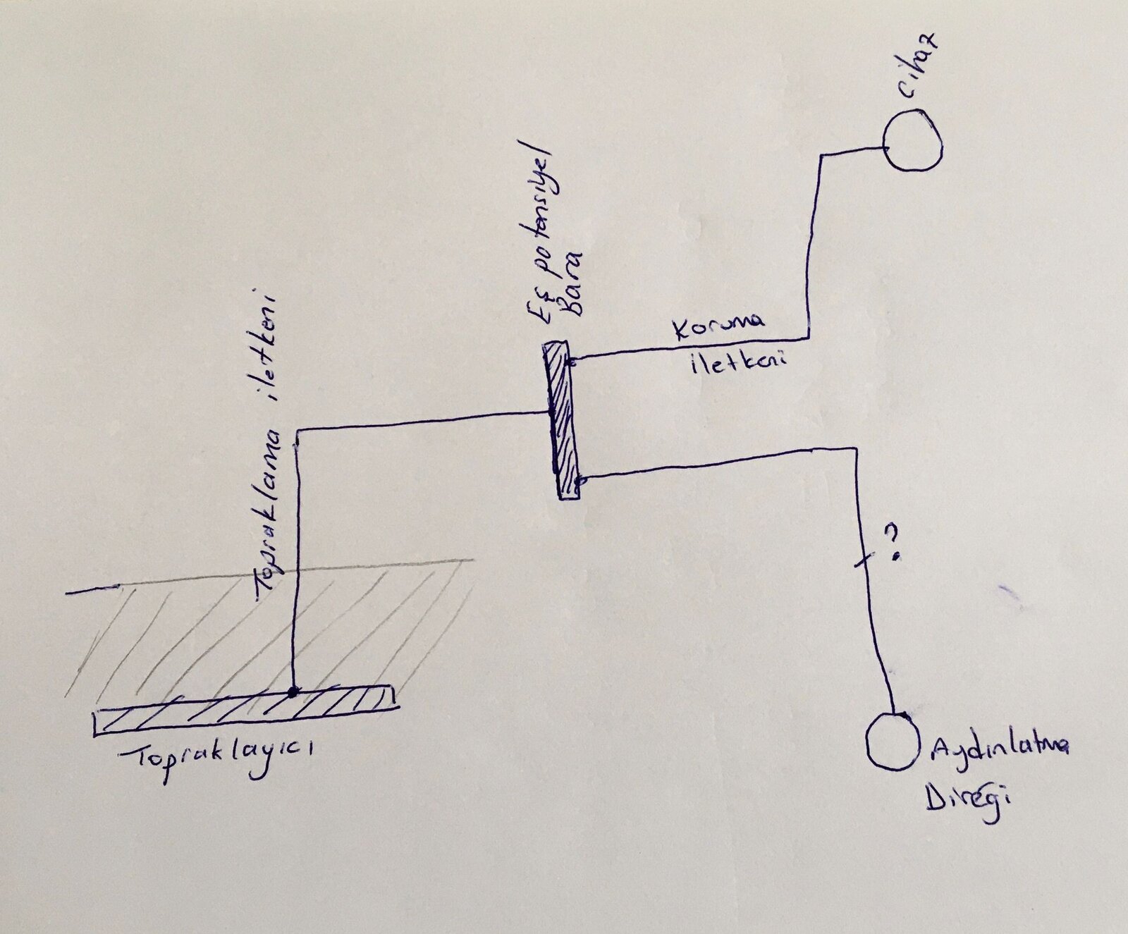

Zaman geçtikçe unutma ve bazen de yeni öğrenilen bilgiler ile değişim kaçınılmaz oluyor.
Şekil üzerinden soruya devam edeyim.
Ekli dosyayı görüntüle 96739
Topraklama yönetmeliğine göre: (https://www.mevzuat.gov.tr/File/Gen...ur=KurumVeKurulusYonetmeligi&mevzuatTertip=5=
Topraklayıcı: : Toprağa gömülü ve toprakla iletken bir bağlantısı olan veya beton içine gömülü, geniş yüzeyli bağlantısı olan iletken parçalardır.
Topraklama iletkeni: Topraklanacak bir cihazı ya da tesis bölümünü, bir topraklayıcıya bağlayan toprağın dışında veya yalıtılmış olarak toprağın içinde döşenmiş bir iletkendir.
Koruma iletkeni (PE): Elektriksel olarak tehlikeli gövde akımlarına karşı alınacak güvenlik önlemleri için işletme elemanlarının açıktaki iletken bölümlerini: -Potansiyel dengeleme barasına, -Topraklayıcılara, -Elektrik enerji kaynağının topraklanmış noktasına, bağlayan iletkendir.
1- Bu görselde isimlendirmede hata var mı?
2- Aydınlatma direğine çekilecek olan kablonun adı nedir?
https://www.emo.org.tr/ekler/57041ae1aec217e_ek.pdf?dergi=1278 Bu yazıyı geçen okumuştum . Konu ile ilgili olduğunu düşünüyorum .

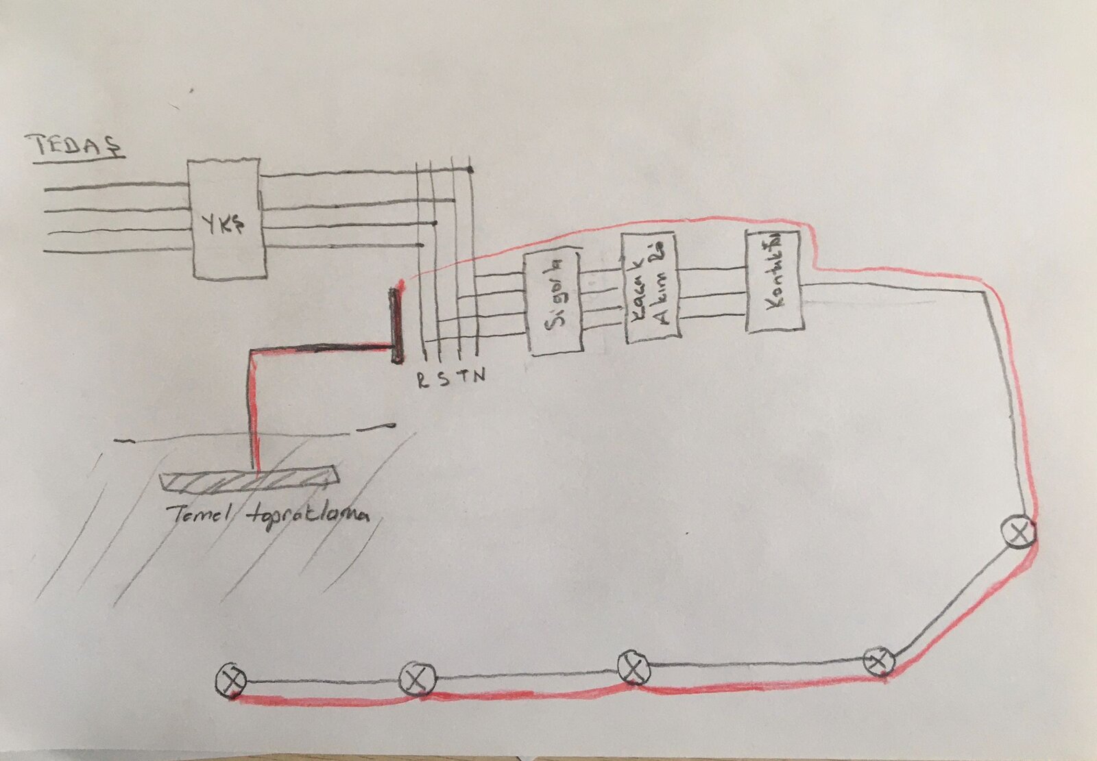

Kısmen konu ile ilgili ama aradığım cevap yoktu. Bir başka şekil üzerinden konuya devam edelim.
Akım ve gerilim düşümü hesabı yapılıp kablo kesiti 4'lük yeterli olarak bulunmuş olsun. Besleme alınan noktaya kaçak akım rölesi de bağlanmış olsun.
Buna göre çevre aydınlatma direğine çekilecek topraklama/koruma iletkeni kesiti nedir?
Bu sorunun cevabını ben de merak ediyorum. Projelerde 16 mm bakır iletken çekiliyor koruma iletkeni için bu iletken yerine kazıklar a aydınlatma beslemelerine çekilen kablo kesitinde olan kabloyu irtibatlandırsak uygun olmaz mı illa 16 mm koruma iletkeni mi çekilmesi gerekir?
Topraklama sistemleri için faz kesiti 16mm2 ye kadar hatlarda toprak kesiti faz kesiti ile aynı olmak zorundadır. Faz kesiti 16 ile 35mm2 arasında ise (35mm2 dahil) toprak kesiti 16mm2 olmalıdır. Faz kesiti 35mm2 den büyükse toprak kesiti faz kesitin yarısı olması gerekir.
Topraklamada en önemli konu kesitten çok topraklama direncinin küçük olmasıdır. Topraklama direnci büyük olduğunda elektrik kaçakları meydana gelir ve bu kaçakların yüksek akımlara ulaşmasında ölümcül sonuçları olur. Park bahçe aydinlatmalarinda kaçak akım koruma kullanılabilir ancak yol aydınlatmalarında mevzuat gereği kaçak akım kullanılamaz. Bunun için kısadevre hesabı yapıp onun üzerinden kesit hesaplanır.
Topraklama iletkeni kesitinin büyük olmasında dış etmenlere maruz kalma durumunda uzun süreli dayanıklılıkta göz önünde bulundurulmalıdır. Bir kez yapılıp bir daha uzun süre kullanılacağı ve korozyon göz önüne alınarak bir üst kesit tercih edilmesinde fayda vardır.
Bu durumda Adem beyin sorusunun cevabı 4mm2 dir.
Toprak kanal içine serilen çıplak Bakır için en küçük kesit 35mm2 dir.

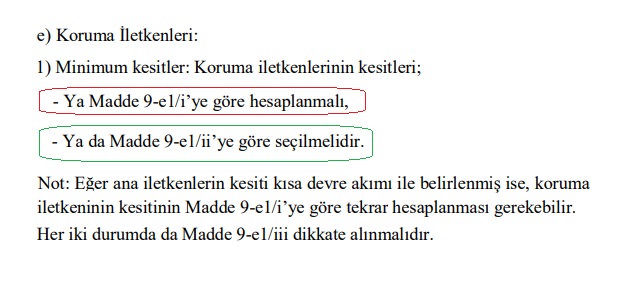

Bu doğru ama eksik bir ifade. Hesap yapılarak koruma iletkeni seçildiğinde bu belirtilen değerler kadar büyük kesitte topraklama koruma iletkeni kullanmaya gerek kalmıyor. Yönetmelik şöyle;
Ayrıca TT Sistemde faz toprak arızasının olabilecek en büyük değerine göre işletme topraklamasının kesiti belirleniyor ve işletme topraklamasının kesiti 50 mm2 yeterli oluyor. Buna göre; Topraklama Koruma iletkenini 50 mm2'den büyük seçmek de ekonomik açıdan doğru bir seçim olmamış oluyor.

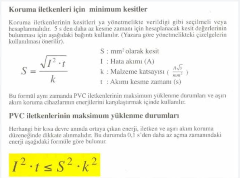

Ekli dosyayı görüntüle 99487
Park bahçe çevre aydınlatması yapıyorsan fotoğrafta koyduğun gibi kaçak akım rölesi varsa hiç bir sorun oluşmaz.
Yol aydınlatması yapıyorsan durum farklı , yol aydinlatmasinda kaçak akım rölesi kullanamazsın son direkte işletme topraklamasi yapmak zorundasın. Tedaş bakırda 35mm2 galvanizli çelikte 95mm2 şart koşuyor.
Aşağıdaki hesaptan bahsediyorsunuz. Koruma elemanı yani Kakr açma eşik değeri küçük olduğu için büyük kesite gerek yok diyorsunuz ama teknik olarak korozyon, kırılganlik ve 1 kez yapılıp unutulan tesisat olduğundan faz kesiti kadar olması gerektiğini düşünüyorum.
AD-EM üstad biz talebeler için sorularınızın cevabını daha açık bir şekilde yazabilirmisiniz. gerilim düşümü hesabı ile faz kesitinin 4mm2 bulunduğu ve KAKR kullanılmış bir çevre aydınlatma projesinde kablo türü 4x4mm2 NYY/4mm2Cu belirtilmiş, ancak 4mm2 cu için endişelerim var. korozyon değil ama kopma vb fiziki bir hata olmaması için 5x4 kullanmam daha doğru olmaz mı? 4mm2 ile birlikte ayrıca 35mm2 Cu kanal içine ilave önlem almalımıyım?
