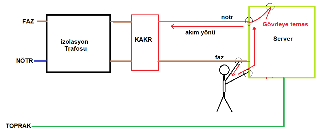

Herşeyden önce değerli vaktinizi bir meslektaşınızın problemini çözmeye ayırdığınız için hepinize minnettarım. Ancak, bu göndermiş olduğunuz çizimde de görüleceği üzere faz'dan nötre akması gereken akımın bir kısmı nötrden bir kısmı topraktan akmaya çalışırsa(çünkü nötr dönüşünde trafo sekonder empedansı var, toprak köprüsünde de insanın direnci var-farklı akımlar akması söz konusu olabilir) kar fark akımı prensibi üzerine çalışması gerektiğinden açma yaptırabilir ta ki 30 mA seviyesine ulaşana kadar. "Ameliyathane'de nasıl çözüyorlar, onlard KAR'ın iptal edildiğini duyuyoruz" sorusu üzerine ise "ameliyathaneler ve içinde yer alan ekipmanlarda nihai kullanıcıların temas edeceği bir iletken ortada yok, siz de bu durumu sağlayabilecekseniz KAR iptal edebilirsiniz cevabını aldık. Ayrıca 2-3 gündür yaşadığımız arızalarda KAR gayet güzel fonksiyon gösterdi(nedenini hala net olarak bilemesek te). Dün sorun yaşamadık. Tüm bu yaşananlar her türlü sorumluluktan kaçan(çatıları altında Elektrik Müh.,Tek. olduğu halde) Bilgi İşlem'in işletmeyi sürekli kılma isteğine karşı bizim risk almamızı maalesef engelliyor. Bir de bu insanlar, server odalarını soğuk hava deposu(et,süt vs saklama) gibi sosyal amaçlarla da kullanırken biz bu riski almak istemiyoruz. Sanırım KAR'ini iptal etmeyeceğiz. Bizden bu kadar diyeceğiz ve yeni bir sistem tasarlayacaklarsa server yedeklemelerine yoğunlaşmalarını isteyeceğiz,nasıl ki onlar hadlerini aşıp bizi bugüne kadar getirdilerse.
Dediğiniz gibi olması halinde izolasyon trafosunun uçlarından bir tanesinin serverin gövdesine (toprak) teması halinde KAKR anında açardı, çünkü yük üzerinden akan akım nötrden geri dönerken bir kısmı nötrden bir kısmı da topraktan akacak ve KAKR açacaktı. Sizin için testinide yaptım az önce. 30 mA röleden 1,5 A çeken yük bağlayarak test yaptım KAKR açmadı.
Kaynaktan çıkan akım tekrar kaynağa dönmek zorunda. Aşağıdaki resimde server gövdesine temas eden uç serverin gövdesini izolasyon trafosunun bir ucu haline getirmiş oluyor, serverin gövdesine dokunan kişinin aynı zamanda izolasyon trafosunun diğer ucuna da dokunması durumunda dokunan kişi bir yük gibi oluyor ve akan akım dokunanın üzerinden tekrar kaynağa geri dönüyor. Akımın bölünerek toprağa akması gibi bir durum olamaz çünkü akan akım toprak üzerinden kaynağa geri dönemiyor.

İzolasyon trafosunda çarpılabilmek için şart nedir? Trafonun iki ucunu birden tutmak değil mi? Siz tek ucu tutsanız çarpılmazsınız değil mi? Şimdi tek ucu tuttunuz ayaklarınızda toprakla temaslı öyleyse çarpılmanız gerekmez mi? Çarpılmazsınız çünkü akım sizin üzerinden toprağa akamaz. İzolasyon trafosunun bir ucunun server gövdesine değmesi ile anlattığımız durum aynı değil mi?
Bu arada aklıma gelmişken yazayım. Sizin izolasyon trafosunun içinde izolasyon trofosunun bir ucu ile toprak hattının arasında hata akımı oluşturabilmek amacıyla direnç konulmuş olabilir mi? Kaçak akım rölelerinizin çalışması bu sebeple olabilir. Yani sistemde gerçekten bir arıza vardır ve bu direnç üzerinden hata akımı trafoya geri dönüyordur.

Hocam son paragrafınızdan başlayayım, kar bildiğim kadarıyla kendinden sonra oluşacak hata akımlarına duyarlı, dolayısıyla kendinden önce oluşacak bir hata durumunda varsa kendinden önceki kar ı uyarması gerek diye düşünüyorum. İzolasyon trafosunun bizatihi sekonder sargisindan bahsettiğimize göre kendinden önce ancak primer sargısı gelebilir ki bu da zaten kapalı bir devre. Ayrıca, iç yapıya çok hakim değilim ancak izolasyon trafosunun üstünde yer alan izolasyon izleme üniteleri hiçbir şekilde hata uyarısı vermedi bu süreçte. (Bilmiyorum dediğiniz durumda hata verir mi o konuya hakim değilim)
Şimdi ben konulmaması, şefim de konulması tarafında olduğu için dediğim gibi meslek erbabı abimizin yanına gittik. Sonra, İdarecilere konuyu aktardık. Bir çözüme ulaşamayınca soluğu Emo'da aldık. Tesadüf mini bir komisyon mini bir toplantı halindeydi ve bizim bir yetkili ile konuşmamıza şahit oldular. Iclerinde elektrik sirketinin ilcelerinin müdürlüğünü yapmış bir arkadaş ta vardı. Sizin çiziminizi çıktı almıştım, ortak kanaat kuvvetli bir şekilde şu yönde oluştu. Elbetteki nötr üzerinden bir devre tamamlanacak, ancak Trdeki sistemler ◇\◇ değil ◇\☆ olduğu, ayrıca sistemlerimiz TT olduğu için ve biz de sekonder tarafta da toprak hatasının insan üzerinden tamamlanması durumunda eşdeğer devre oluşturursak nötr devresine r1, toprak devresine r2 dersek, her iki durumda da faz akımının tam anlamıyla geri dönemeyeceği için KAR a kesinlikle ihtiyaç olduğu vurgulandı. Bilmiyorum belki de biz yanılıyoruz ama bu riskle yaşamak doğru gelmiyor en azından.
Yaşadığımız olays gelince kuvvetle muhtemel Şebeke tarafındaki toprak nötr hatası bize vurdu ve tüm binadaki çoğu kar(bunlar da dahil olmak üzere) fonksiyon gösterdi. Tüm desteğiniz için teşekkür ederim. Sağolun varolun.
Sayın hocam izolasyon trafosunun sekonder tarafındaki bir ucu toprakla irtibatlanmadığı ( dirençle vs.) müddetçe hata akımı ancak kapasitif etkiden dolayı 1-2mA civarında oluşabilir. Onun haricinde hata akımı oluşturamazsınız yani KAKR çalışmaz. İzolasyon trafosunun IT (bilişim) sistemlerde kullanılmasındaki maksatlardan biriside kesinti yaşanmasını önlemektir. Siz izolasyon trafosuyla birlikte ben ekstradan güvenlik istiyorum diye KAKR kullanarak amacın dışına çıkmış oluyorsunuz. Sekonder tarafındaki hataları izolasyon takip röleniz görür ama sistem kesintiye uğramaz sizde hatayı giderirsiniz. İzole sistemde zaten çarpılma olmaz.

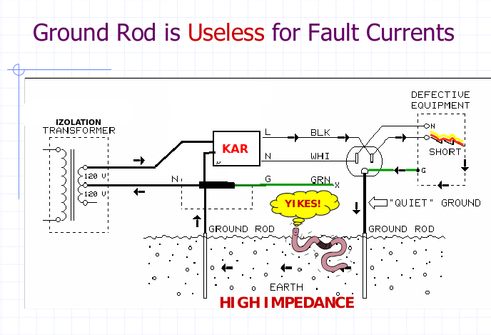

Ben bu resimde gerek faz-toprak gerekse nötr-toprak arası olası bir kaçak akımda KAR'ın çalışmaması için hiç bir sebep göremiyorum.
Önceki mesajımda belirtmiş olduğum topraklama olmaksızın diffrential kullanım koşulları bu uygulamaya göre çok daha zordur.
Tüm cihazların besleme girişlerindeki HOT ve COLD line uçları belirlenmelidir.
HOT ve COLD bağlantılar birbirleri ile karıştırılmadan ve mümkün mertebe bağımsız olarak ana kaynağa (trafo) bağlanmalıdır.
HOT ve COLD uçlarının yerleri prizler dahil hiç bir yerde değiştirilmemelidir.. Bu cihetle UPS ler için özel prizler üretilmiştir.

Hocam IT şebekede KAKR kullanımı tartışmalı bir konuymuş.
https://www.bender.de/fileadmin/con..._Steckosenstromkreisen_von_IT-Systemen_EN.pdf
Özellikle 7. sayfayı okuyun sizin duruma çok benziyor.

Aynen. Üzülerek belirtmek isterim ki ben de bu sabaha kadar aynı taraftaydım. :) Şefle(elk. muh.) aynı burada olduğu gibi fikir ayrılığına düştük. Ben gerek olmadığını, o ise gerek olduğunu savunuyordu. Sonra soluğu her zaman fikir danıştığımız 100lerce kişinin çalıştığı proje&taahhüt ofisinde bulduk. Onlar da uyarınca konuyu idarecilere(mimar,inş.muh) aktardık,aman canım onların dediği de Allah kanunu mu gibi bir tepkiyle karşılaşınca tamam dedik Emo'ya gidiyoruz. Emo da bu şekilde davranınca ben de fikren karşı tarafa geçtim. Burada amaç haklı haksız çıkmak değil, doğruya ulaşmak. Bakın ben ne dedim, sabaha kadar aylarca fikrim sabitti,ama bugün değişti.
Verdiğiniz dağıtım trafosu örneği de hoşuma gitti ayrıca. Benzer mantıkla onlarda da röle kullanmamamız lazım ama kullanıyoruz ve pek tabi fonksiyoneller.
Hocam hot ı cold u bırakın biz adamlara daha kaçak akım sigorta farkını anlatamıyoruz, göbeğimiz çatlıyor. Bizim bilgi işlem müdürümüz af buyurun ruh hastası bir kadın. Dolayısıyla topraklama hattını düzenleyecek ne zamanımız ne iştahımız kaldı. Çünkü bir kalp doktorundan göz ameliyatı yapması beklenmezken, bizden elektrik her alanında soz soylememiz isteniyor. Biz de artık pes ettik, çünkü sistemi iyilestirmeye yönelik her adım test edilip sonuç onlarin istedigi gibi olmayınca "niye yaptınız" oluyor. Biz de pes ediyoruz artık. Kemal Sunal filminde olduğu gibi Mülayim Ters için "tıp çaresiz kalıyor" artik. Tıbba ihanet bu. :)
Velhasıl kelam. Bu olaydan ayrı harmonik, binadaki kaçak noktalarının tespiti için adımlar atacağız kendi işleyişimiz içinde. Ama onlara kurduğumuz sistem için değil, büyük ölçeğe sahip binamız için. Onlara kalsa zaten 3. jenerator, 5. Ups, 2. Sebeke(nasil.olacaksa :)) koyacaklar. Ama sorumluluk bizde olmak kaydiyla, böyle de pervasızlar. Şimdi ana bina yanında yedekleme için otoparka sistem binası yapılmasını gündeme taşıdılar. Alanim degil ama bugün birisi cloud falan dedi artık ne yapıyorlarsa yapsınlar. Bizim meslekteki sözümüz bitti. Sizlere de ayrıca teşekkür ederim...
