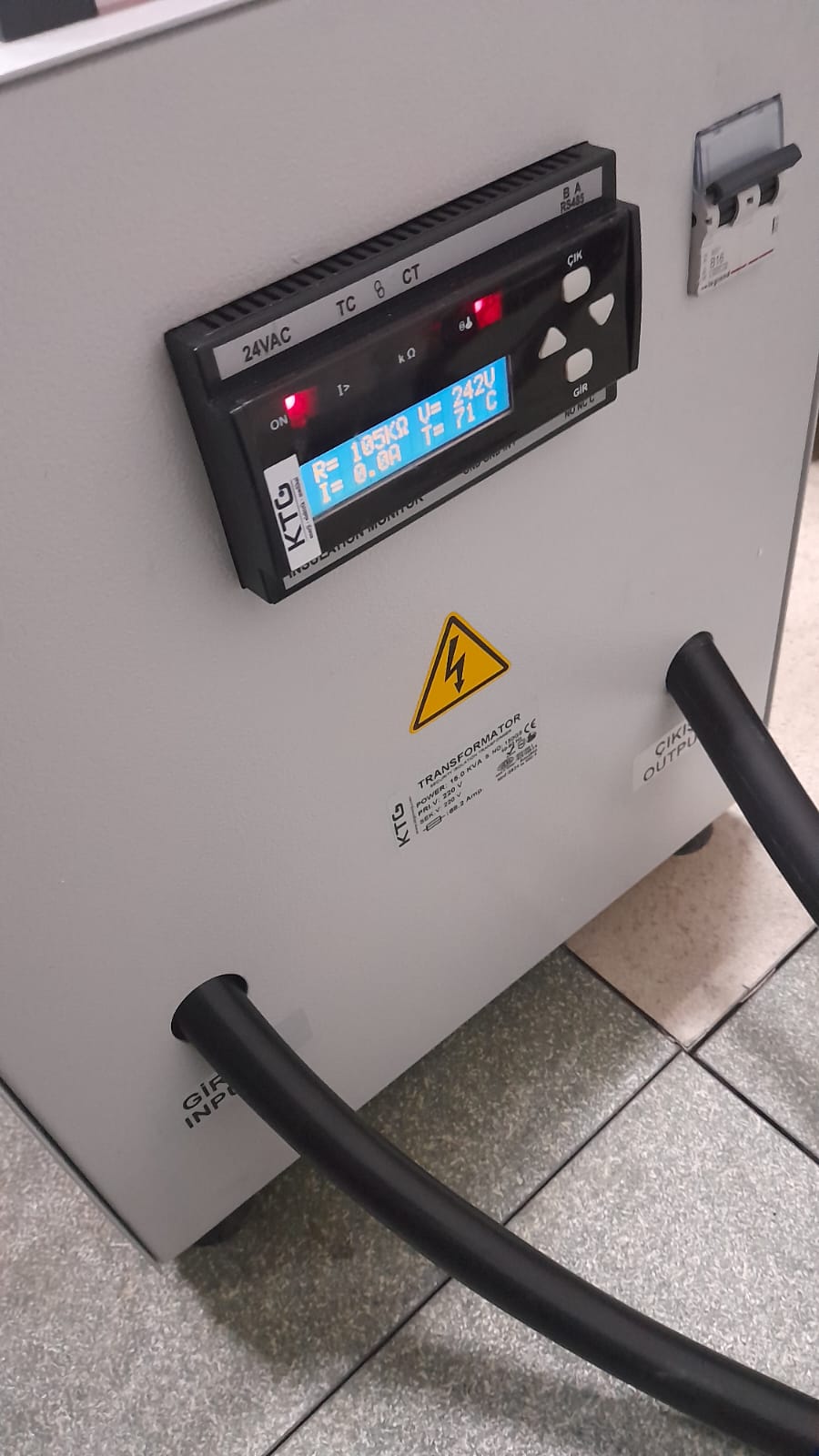

Nasıl bir cihaz seçilmiş,fotoğraf ala-
bilirmiyiz ?

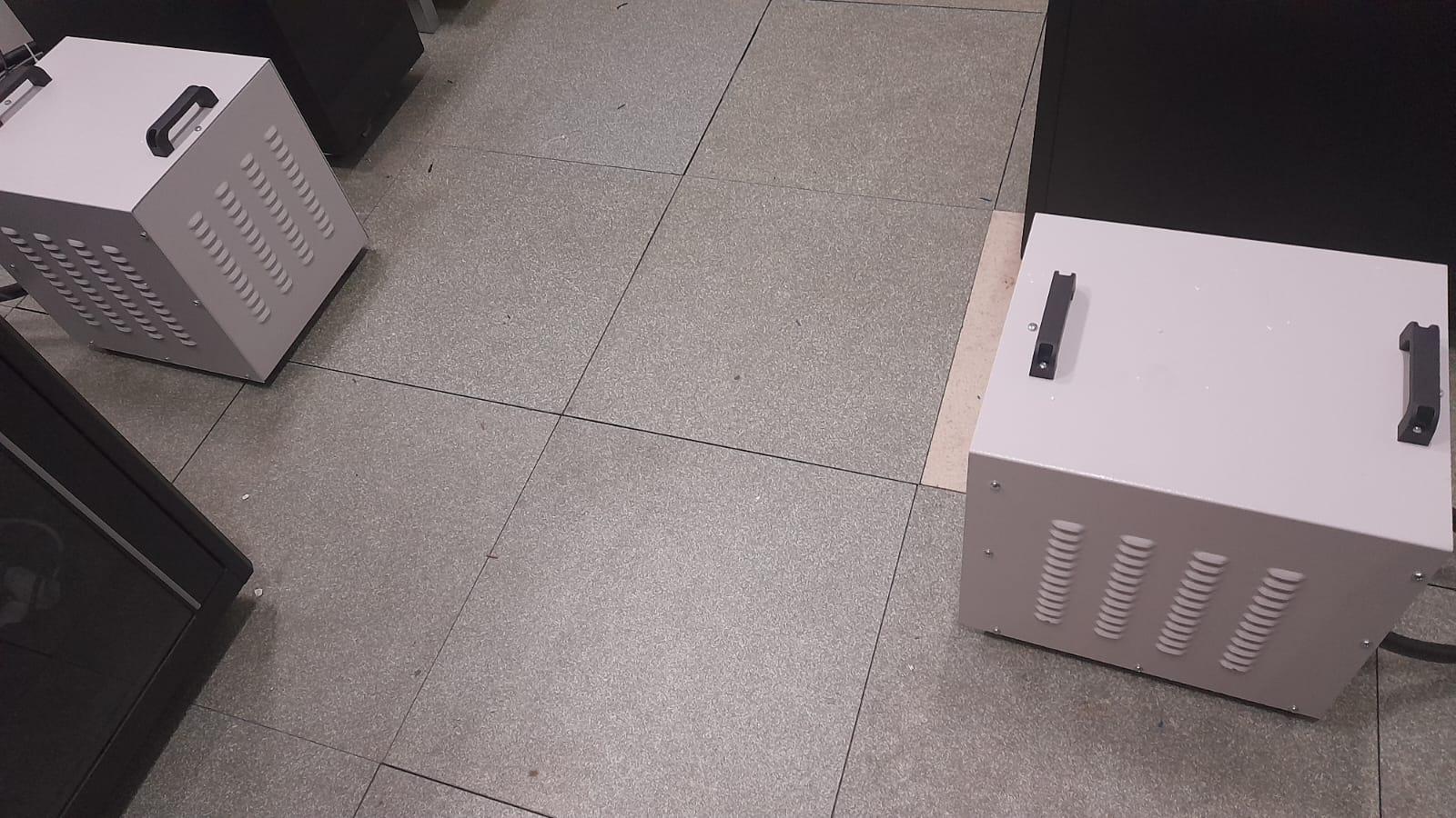

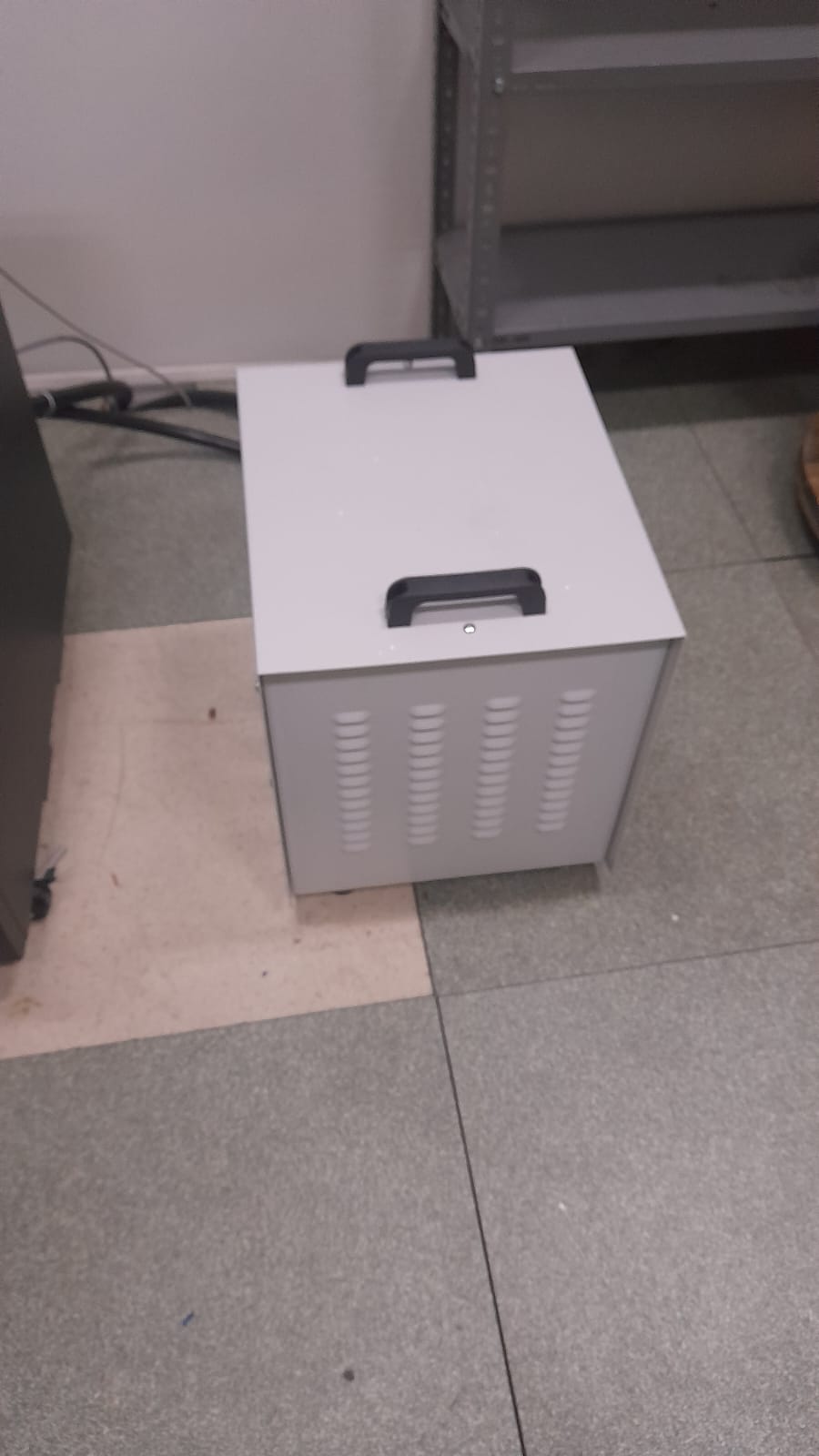

bilirmiyiz ?
bunlar izolasyon trafosunun fotoğrafları. ups cihazları da eaton

Benim sorduğum,izolasyon izleme
sistemine ait fotoğraftı.
İzolayon trafosu çıkışına kaçak akım
bağlamanın gereği yokki.

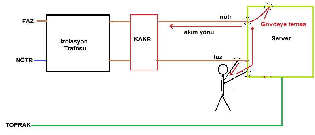

Fahri Bey az önce bulunduğum şehrin duayenlerinden proje taahhüt şirketi sahibi bi abimizin yanına gittik. Bu konu da gündeme geldi. Dedi ki benim de IBM den tutun önemli birçok firmaya kadar anlaşmam var. Hiçbir server 1 candan değerli değildir diyerek konuya girdi. Izolasyon trafosunun sekonder tarafında kar olmaz diye birşey yok dedi. Hadi dedi server üzerinde atsde, metal aksamda notr toprak teması oldu ve temas ta oldu, devreyi senin üstünden tamamladı, normalde nötr toprak bağlantısı yok ama bu durumda ne olacak dedi? Benim aklıma yattı, sizin görüşleriniz nedir?
İzolasyon izleme sistemi kurulduğunda,hatlardan birisinin
toprak teması anında tesbit edilerek gerekli tedbir alınır.Bu
durumda,2.hataya meydan verilmiyeceği için,kaçak akım ko-
rumasına gerek kalmaz.İzolasyon trafo tesisi bu nedenle kurulur.
Bahsettiğiniz gibi bir durum oluşması halinde kaçak akım rölesi görev yapmaz. İzolasyon trafosunun toprak ile temas eden ucunu nötr, diğer ucunu da artık faz olarak adlandırırsak, faza dokunan birisi serverin gövdesine de temas ettiğinde çarpılır ama kaçak akım rölesi bunu algılayamaz. Çarpılmanın önüne geçmek içinse @fahri yetiş abimizin dediği gibi hatların toprak ile temasını tespit edecek röleler kullanılır. Yani izolasyon trafosundan sonra kaçak akım gereksiz.
