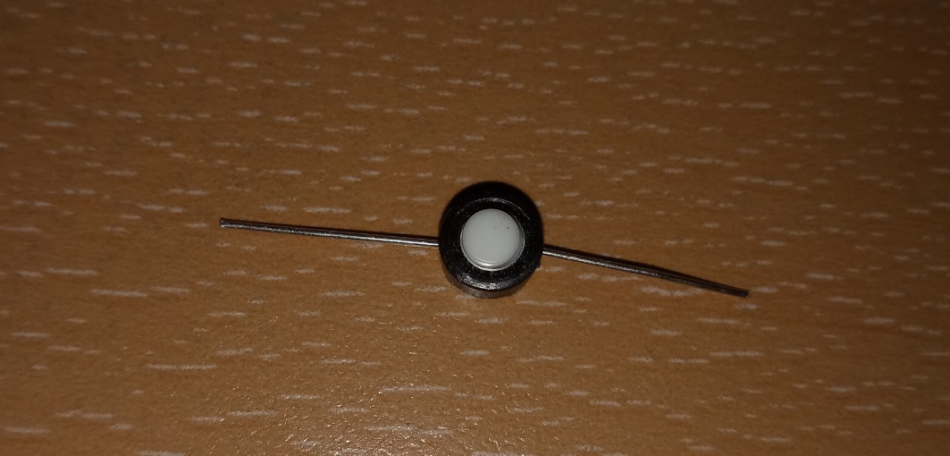

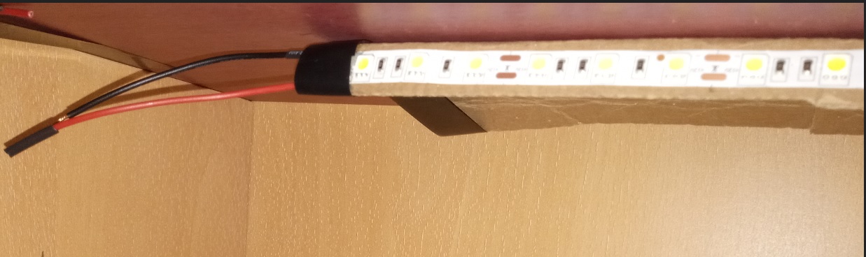

merhaba elimde üç parça araları kablo ile birleşitirlmiş şerit ledler var ben trafosunu açtığımda hat sonundaki ledleri resimdeki butona bağlamak istiyorum yani 1-2 devamlı çalışsın 3.cüsü aç-kapa olsun istiyorum acaba nasıl yapabilirm?

Hocam Led'lerin kırmızı kablosunu trafonun (+) kısmına siyah kabloyu da (-) kısmına bağlayın. Elinizde ki adaptör'ün bütün (+) ve (-) çıkışlarını kullanabilirsiniz. Buton ile çalışmasını istediğiniz led'in trafonun (+) kısmından gelen kırmızı kablonun bir ucuna butonun bir ucunu diğer ucuna da kırmızı kablonun devamını bağlayın (lehimlemeniz tavsiye olunur). Böylelikle 2 led'iniz direk çalışır iken 1 led'iniz buton'a basmadan çalışmayacaktır. Şunu da belirtmekte fayda var buton ile çalışmasını istediğiniz led'i diğer led'lerin ek kısmından sonra da bahsettiğim şekil ek'lerseniz gene istediğiniz şekilde çalışacaktır.
teşekkür ederim
