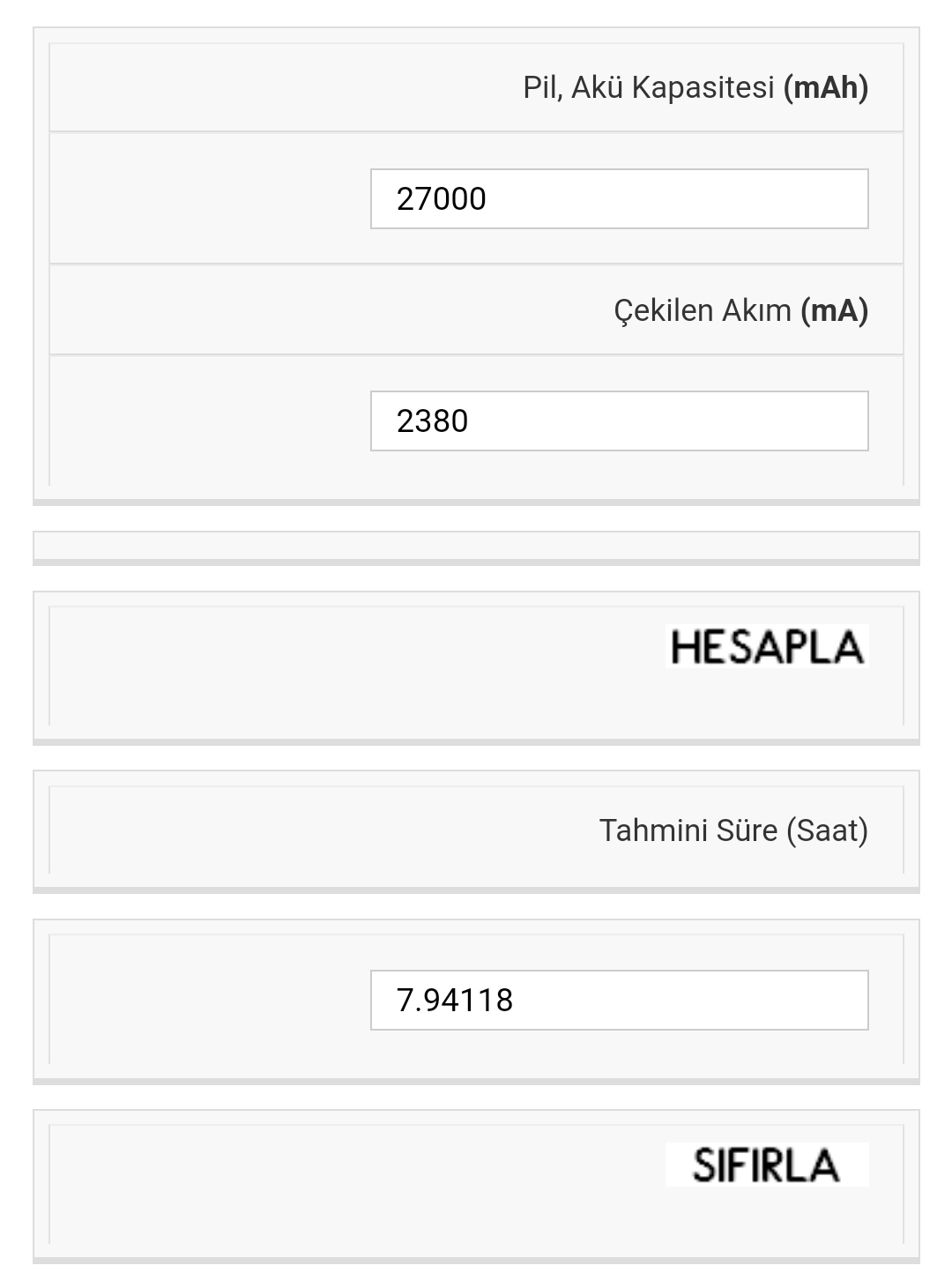

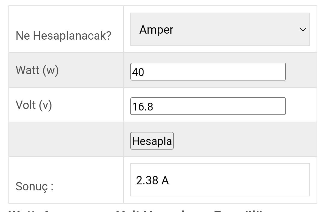

Hesabıma göre maksimum 2.5 amper çekilecek buda sorun oluşturmaz sanırım yani atları sadece yürüteceğim koşu veya yük çekme gibi bir işleri yok.
DC DC converter ile yükseltecek sen 40w demek 15 ampere kadar akım çekebilir demek tır.bu 40w olan yük kaç saat çalışacak.ve kaç saatte şarj etme imkanın var
Amper hesabını site üzerinden yaptığımda çıkan sonuç bu benmi yanlış hesaplıyorum anlamadım. Bu ampere göre kabaca kullanım süreside yine ekteki gibi.
