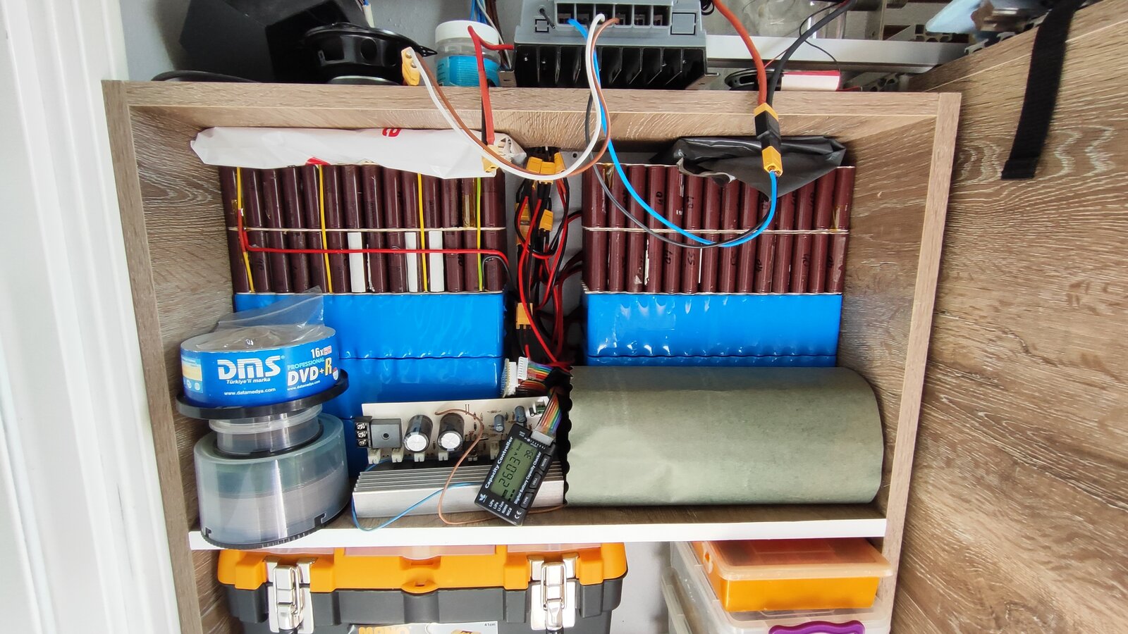

Pilleri iç direnclerine göre paralel bağlamanız gerek yoksa kullanım sırasında ilk önce iç direnç düşük olan piller bozuluyor sonra balans dağılıyor.ilk yapılması gereken iç direnç eşitlemek ikinci kapasite eşitlemek ben hiç kapasite estileme yapmiyorum tüm batarya paketlerimi paralel bağlıyorum şu ana kadar sorun olmadı.bir iki batarya paketi hariç
oohooo başıma iş açtın :) neyse bi 100 tane daha biriktireyimde ondan sonra yeniden dizayn ederim
Bu arada batarya gurubu yaptığın pilleri aynı marka model yapmanda fayda var benim kullandıklarımin hecsi aynı marka model olduğu için iç direnç e göre paketleme yapıyorum.eger farklı piller kullanacaksan hem iç direnç hem kapasite ölcmen gerek ve bir de işin püf noktası tüm pilleri şarj edin full dolu halde 1 hafta bekletin piller beklediği yerde diğerlerinden fazla bitiyorsa onu guruptan çıkarın.pillerin iç direnclerini aynı gün test edin çünkü günler degistikce oda sıcaklığı değişiyor ve pilin iç direnci de değişiyor. Bunlar benim tecrübelerim istediğinizi uygulayın.
