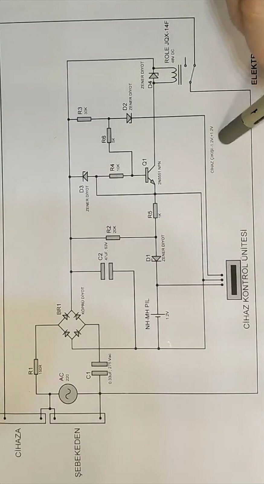

Merhabalar Konuyu doğru başlıkta mı açtım bilemiyorum. Geçmiş yıllardan üyeliğim vardı ama mail adredim faal olmadığından yeni üyelik almak zorunda kaldım Yanlış foruma konuyu açtıysam adminlerden özür dilerim.
Mesleğim makine ve kendimce ufak tefek bilindik tamiratlardan başka elektronikten fazla anlamıyorum.
Elimde aşağıdaki resimde devre şeması olan zaman ayarlı piriz var. Cihaz normalde 220 volt ile beslenip 220 volt cihazlar için tetikleme yapıyor. Bu cihazı girişini 12 volt ile besleyip çıkışını 12 volt röle tetiklemesine çevirmek için devreden hangi elemanları çıkarıp yerine ekleme yapmam gerekiyor.
Yani cihaz kontrol ekranı ve işlevselliğini kaybetmeden 12 volt beslenip 12 volt komut verecek.
Konu hakkında siz uzman arkadaşların bilgisine ve yönlendirmesine ihtiyaç duyuyorum. Yardımcı olursanız çok memnun olurum. Şimdiden çok teşekkür ederim.
Merhaba. Sevgili makineci ustam, bu devrede sadece 1-2 elemanın değişimiyle devreyi 12 volt DC ile çalışır duruma kesinlikle getiremezsiniz. Hem AC hem DC ile çalışabilecek özel elektronik devre yapıları veya bir iki elemanının değişimiyle AC iken DC ile de çalışabilecek özel devre yapıları vardır ve bunlar zaten teknik özelliğinde yazılı olarak bildirilirler. Ama yukarıdaki trafosuz devre yapısı bunun dışında kalıyor.

Üstteki devre trafosuz güç kaynağı beslemesi sınıfında olup 220 volt AC yerine 12 volt DC ile çalışabilmesi size astarı yüzünden çok daha pahalıya gelecek tipteki bir devredir, sil yeni baştan devreyi yeniden 12 volt DC için tasarlamak gerekir. Elektrikli merdiven otomatiği zamanlayıcısı veya bazı ışıldakların akü şarj devresi de trafosuz güç kaynağı tipinde olup bunların da 12 volt DC ile çalışabilmesi için yine sıfırdan (sil yeni baştan) tasarlanması gerekir.
Bu tip (üstteki devredeki gibi) 220 volt AC ile çalışan devrelerde 12 volt DC yerine 220 volt DC verseniz devre yine çalışmaz, çünkü trafosuz güç kaynağı olarak üstteki gibi 220volt AC >48 volt DC dönüşümlü tasarlanmış olup 220 volt AC uygulanırsa devrenin daha önceden yapılmış hesabına göre 48 volt DC'ye düşüp 2N5551NPN tip transistörün tetiklenmesiyle 48 volt DC 'lik röle çalışmış olur. Çünkü AC besleme akımı kutupsuz kondansatörden DC değil sadece AC olarak uygulandığında akım geçirip devre akımını geçirebilmiş olur, 220 volt DC uygulansa bile bu devreyi devam ettirip sürekli çalıştıracak akım geçmemiş olur.

Yapılabilir, ancak değermi? siz karar verin.
1. Önce rölenin değişmesi gerek
2. Zener diyotların voltajının bilinmesi gerekir, bu voltaja göre seri dirençlerin değişmesi gerekebilir.
3. Bunun için Ni-Mh bataryanın kapasitesinin kaç mA-Saat olduğunu bilmek gerekir..
4. Bu bir yarışma ise tabiki yapılır, ancak bir kaç eleman ile yeni devre yapmak daha doğru olur,.
Bu kadar zener diyot "serpiştirmeye" gerek kalmaz.

Merhaba hocam.
Konuyu gayet net anladım. Cihaz üzerindeki kontrol panelinden dolayı mevcut devrede değişim düşünmüştüm. En mantıklısı yeniden bir devre tasarlayıp kontrol panelini devreye entegre etmek daha mantıklısı.
