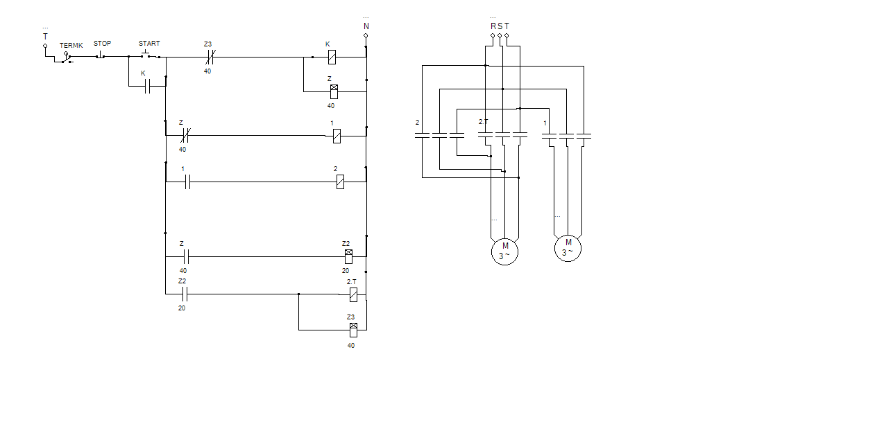

3 Adet 3 Fazlı Asenkron Motor
Abi o programi biliyorum ama durumum pek musait degil onun icin bana kagida cizim lazim . Yarina gidecek bu odev
al bakalım ama hazırdcılıga alısma

Eyvallah abi teşekkürler yemin ediyorum . Çok büyük bir iyilik . Yaptin gerçekten teşekkür ederim
Sn @devil190795 'in devresi doğrudur. Körün istediği bir göz Allah verdi iki göz :D al bakalım buda benim çözümüm. Olurda şaşırıp nasıl çalıştığını merak edersen :) ekts programı ekte.
