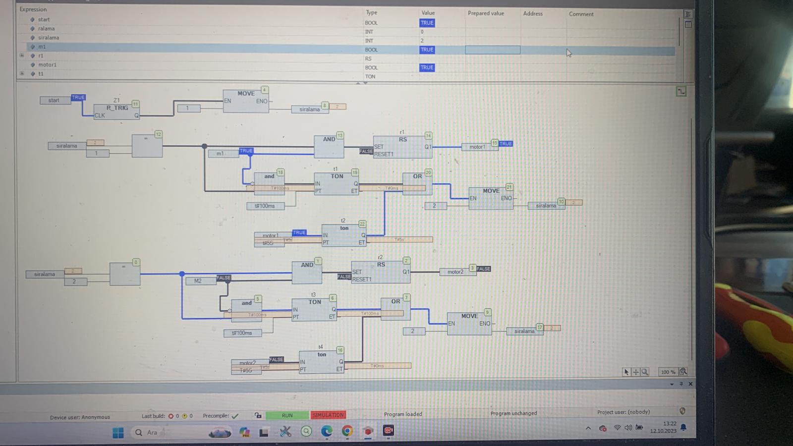

Sıralı Çalışma Algoritması
Gereksiz kafa karışıklığı yaratmamak için düzenledim. Sorunumu tam anlatamamıştım. Kusura bakmayın.
ileride konuya ilgi duyanlara yol gösterici olması açısından programın tamamını değil ama bi kısmını yayınlamanız yararlı olacaktır.
Mantık olarak diyagramı böyle kurdum. Bunun 7 motorlusu. Zamanlama kısmında ise 3 sn bekleyip motoru çalıştırmak yerine, motoru çalıştırıp 3 sn sonra sıralama atamasını yaptırdım. Böylelikle ilk motora tıkladığımızda 3 sn beklemek yerine hemen çalışmaya başlıyor. Devamında ise üçer sn aralıklarla çalışıyor. (Fotoğrafta timerler 5 sn olarak kurulmuş ama ben 3 sn kullandım.)
