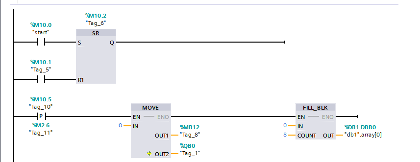

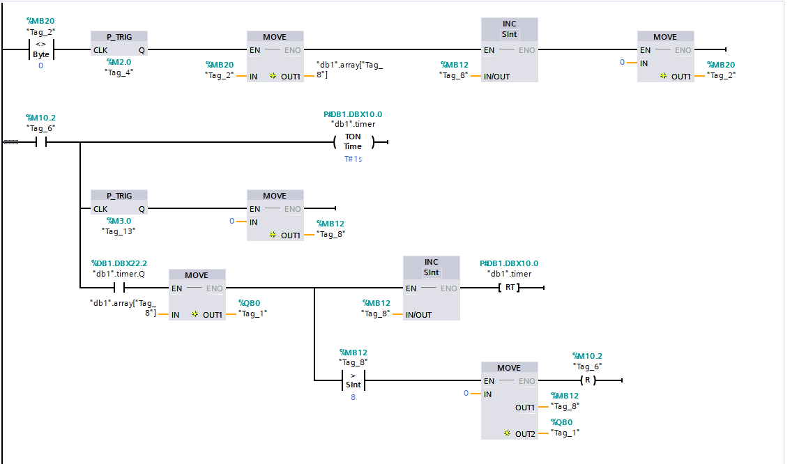

data blok içine Array[0..7] of Byte yapacaksın sayıcı kullanarak byte'ları çıkışlara aktaracaksın zaman sayarak sayıcıyı bir artıracaksın
yapısal programlamaya öğrenmeniz lazım. 2 network da halledersin. SCL dili ile daha da kolay olur. öğrenmen lazım. aşağıdaki şekilde 8 butona bastığın sıralama kaydediliyor. sonra çalıştırılıyor. reset basınca hafıza siliniyor. çıkışlar 1sn ile çalışacak şekilde ayarladım.
güzel bir çalışma olmuş eline sağlık ama ben arakadaşa scl önerdim onu bilmiyormuş sfc ile yap dedim sfc daha kullanışlı sıralı işlemler için ondada yeni daha basit bir yöntemle çözme yolunu gösterdim . oda şöyle
sayı diye bir tag tanımlıyorsun . starta bastığında 1 sayısı sayıya taşınıyor sonra her motrun başındaki eşitlk operatörüne gidiyor orda eğer o motorun butonu basılmışsa çalıştırıp 30 saniye sonra sayıyı bir artırıyor. yok basılmamışsa sonraki motora gidiyor çalışması isteniyorsa onu çalıştırıyor 30 saniye sonra sayı bir artıtıyor . yani sırası gelen motorun çalışması isteniyorsa çalışıyor istenmiyorsa bir sonraki netvorku kontrol ediyor
bölece hangi butonlar basılıysa küçükten buyuğe doğru ilerliyor program .
stopa basınca tüm setler reset oluyor sayıyada 0 taşınıyor .. basit ama kullanışlı

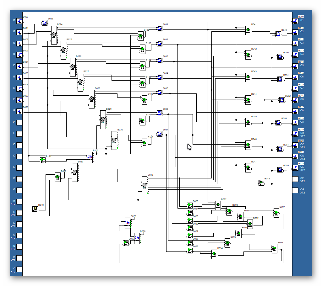

zelio halen bölemi uzun zamndır yazmıyordum zelio ile moeller yada logo daha iyi sanki.
