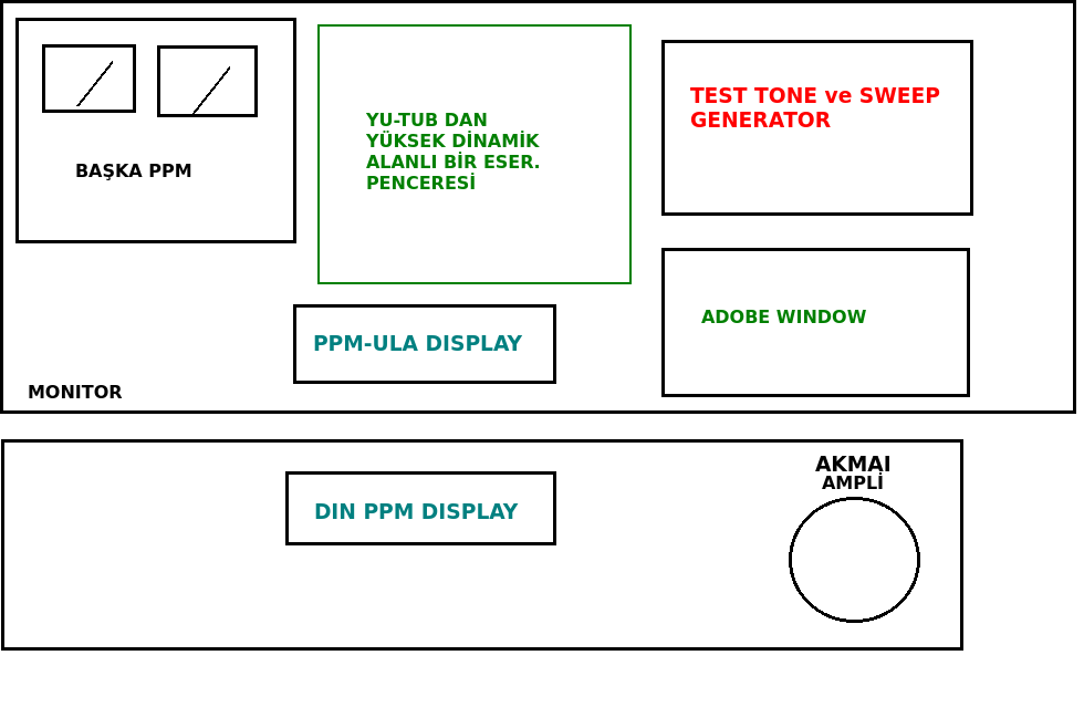

@sasen1
Senin için bir KADRAJ oluşturdum.
Bu kadrajda PPM-ULA ile bizim DIN PPM in karşılaştırmaları belgelenecek ve çekimde nasıl olacağı gösterilmiştir.
AKAI amplinin üzerine PC monitörü konulur. Monitörde PPM-ULA'nın displayi ile DIN PPM üst üste gelecek şekilde ayarlanmalıdır.
Her iki göstergenin kaç db seviye gösterdiği çekimde okunabilecek şekilde olmalı ve ayarlanmalıdır.
Test için ayarlanmış ton oynatılır ve tüm seviyeler DIN PPM ile PPM-ULA ile kıyaslanır.
PPM-ULA profesyonel bir ölçü aleti olduğu için gösterdiği değerler ve response değerleri bizim PPM deki ile yaklaşık aynı olmalıdır.
Çekim esnasında seviyelerin kaç db olduğu da söz ile bellirtilirse daha anlamlı olacaktır.

Teşekkür ederim hocam.Uygun bir zamanda yapacağım.Şu sıralar pek uygun değilim ama ilk fırsatta yapacağım.Monitöre bu kadar programın aynı anda görüntülenecek şekilde koyduktan sonra DIN PPM in de okunacak mesafesini sağlamak zor olacak diye düşünüyorum .Ama denemeden bilinmez tabi.
Diğer pencereler önemli değil. Önemli olan PPM-ULA ile bizim PPM in uygun büyüklükte gösterilmesidir.
Zaten seviye ölçümü için gireceğin ton frekansı ve seviyelerini söz ile anlatıyorsan pencereye bile gerek olmaz.
Yu tub olayında kamerayı azcık çevirip te eseri yu tub'dan çaldığını ifade edersen zaten şüpheye mahal olmayacaktır. Sonra kamerayı yine normal kadraja alabilirsin.
Bu çekimde aynı zamanda orijinal bir AKAI ampliye yapılan kaliteli bir PPM modifiyesi de belgelenmiş olacaktır.
