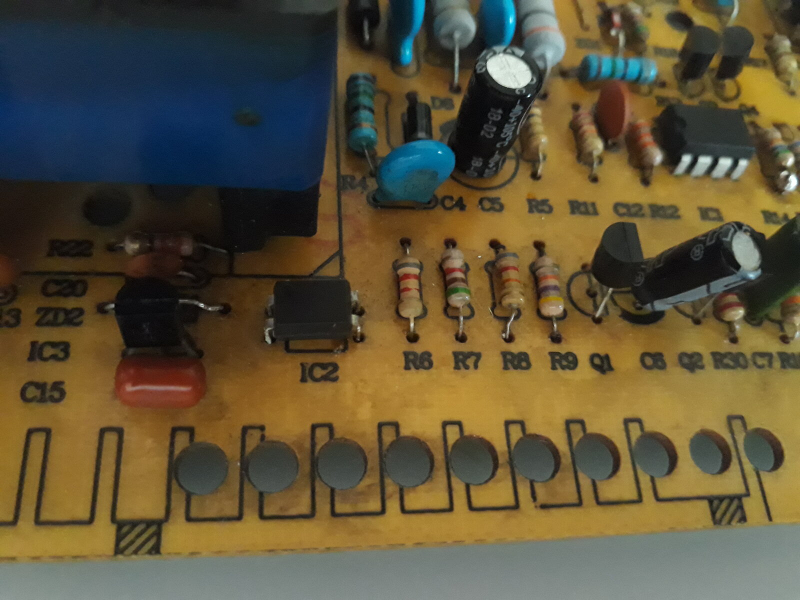

5V 40A Smps Güç Kaynağı İlginç Bir Arıza?
Ekli dosyayı görüntüle 94927

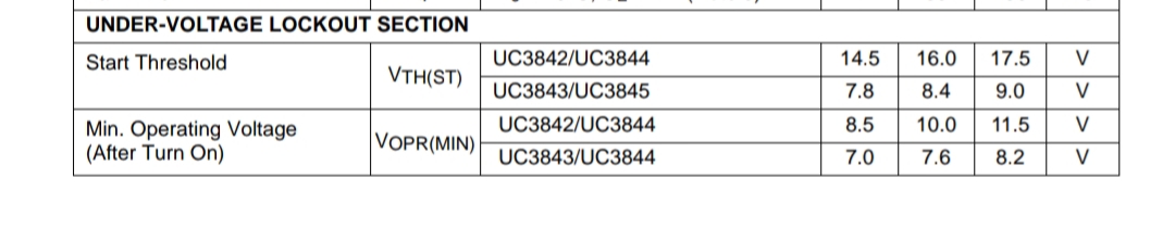

3845 yerine 3844 veya 3843 takarsam vccdeki 8 volt ile smps acilir dimi? orjinaldeki 3845 8v ile calismadi.. vcc kondans ayagina 16v gelmeli iken halen 8v geliyor, haftalardir nedenini bulamadim. degismedik direnc zener 4 transistor vs. kalmadi. acaba 3844 taksam 8v ile calisir ama baska yerlerde bi hasar yapmaz dimi? nede olsa vout current sense ayaklari vs hepsinde ayni sirada.
resimdeki 2 sartida saglayan bi tek 3843

tam calisken (yani opto ile mosfet onu direnc afasi voltaj okumak icin proplari dokundugumda tetiklemeyle calisinca) tam 16 volt vcc. oda 15i gectiginden çipi açıyo. ben tetikletmessem 8v. 8de 3845i açmıyo. ama 3843ü açiyo ve calistirnaya devam ettiriyo sanirim tabloya gore

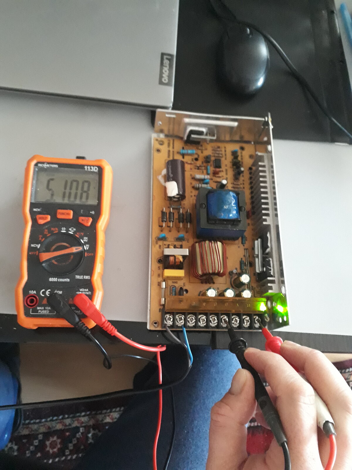

giris ama akim sinirlama direnci tam degerinde. mosfet önü direnci tam degerinde. ben tetikletince tam calistiyor. opto girisleri 1.06 cikislari 16v. vs. devrede kisa devre olsa zaten calismaz diyorum. çip vcc girisi dusuk voltajdan dolayi vout sifir. vcc konsans varken de cikarinca da ayajlari 8v. trafo onu 2 diyot fr104 her207 ve 1 direnc sokup devreden olcunce ayaklar gene 8v. cikistan 5v verdim, yesil led yandi. tl43q 2.5v referans voltaji ok. geri beslemeden opto led ayaklarina kadar geliyor.
kartin bir orta katmani filan varmidir, icerden hat kopuklugu vs. yollar hep kart uzerinde ama?
demin gene taktim tesadufen calisti:) sonra cikarip gene taktim, calismadi. soguk lehimde kalmadi gobek trafoya kadar sök kontrol tak yaptım.

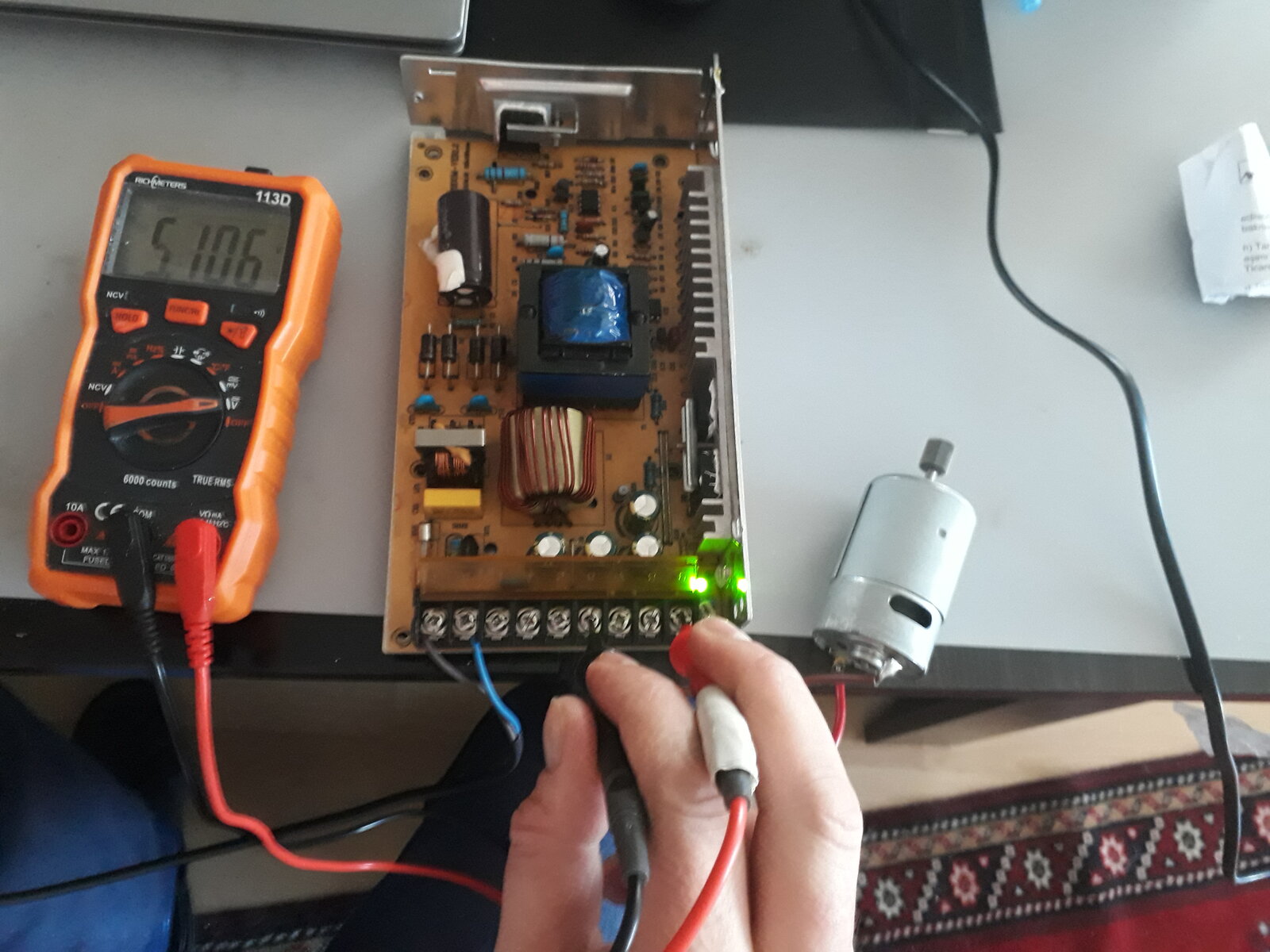

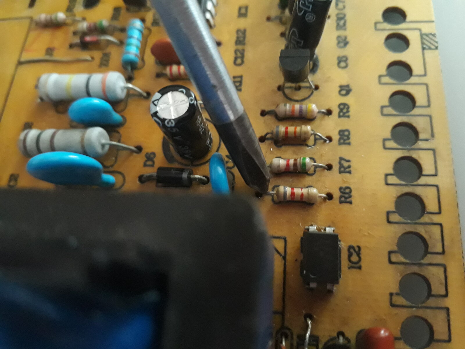

ilgilenen arkadaslara cok tesekkur ederim. opto ilgili bacak ile ana kondansator arasi 1kohm direnci 8kohm ile degistirdim, sistem 1saattir sikintisiz calisiyor. direnci arttirarak akimi arttirmis oldum, çip icin gerekli 16v saglandi. birsürü hesap kitap sonrasi tamam.

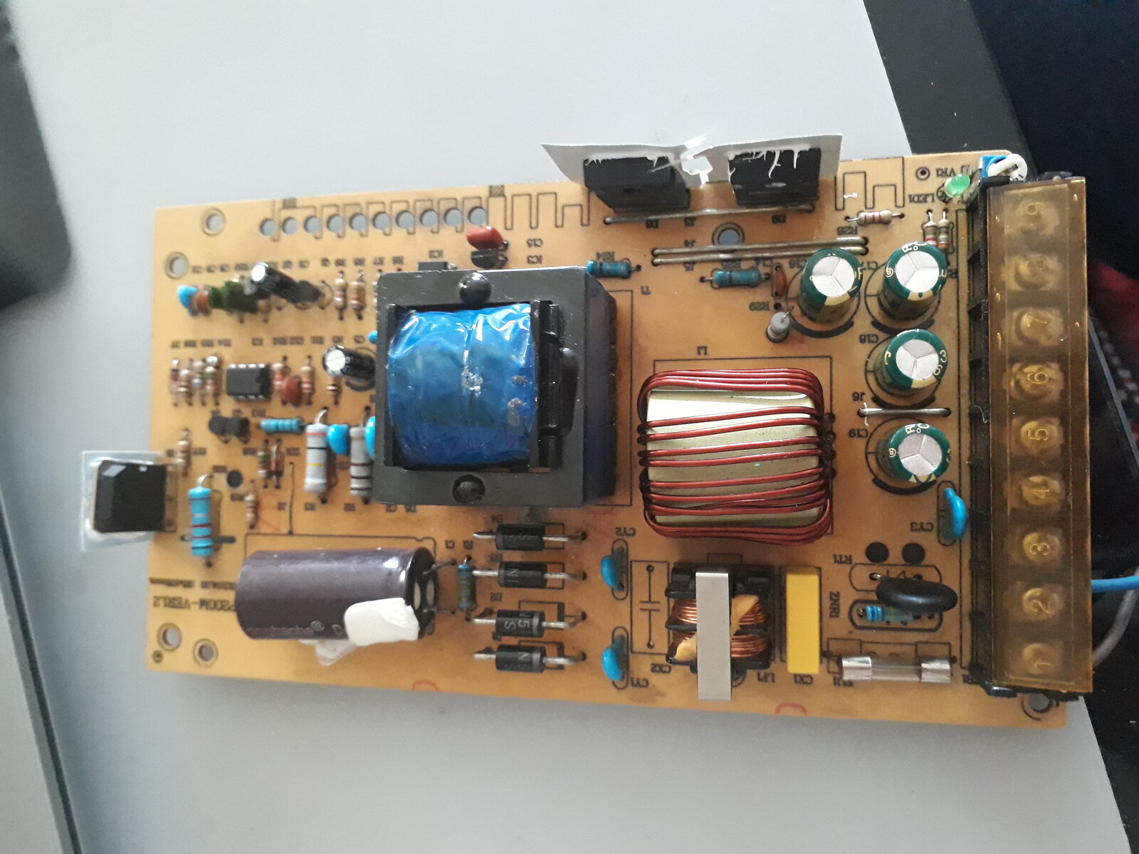

1 adet kisa devre zener, 4 adet kisa devre transistor, 1 adet direnc, 4 adet cikis kondansatorleri, 1 adet cikiş pot tümü tek tek ariza tespit sonrasi degistirildi.
