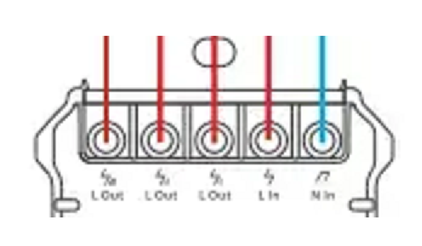

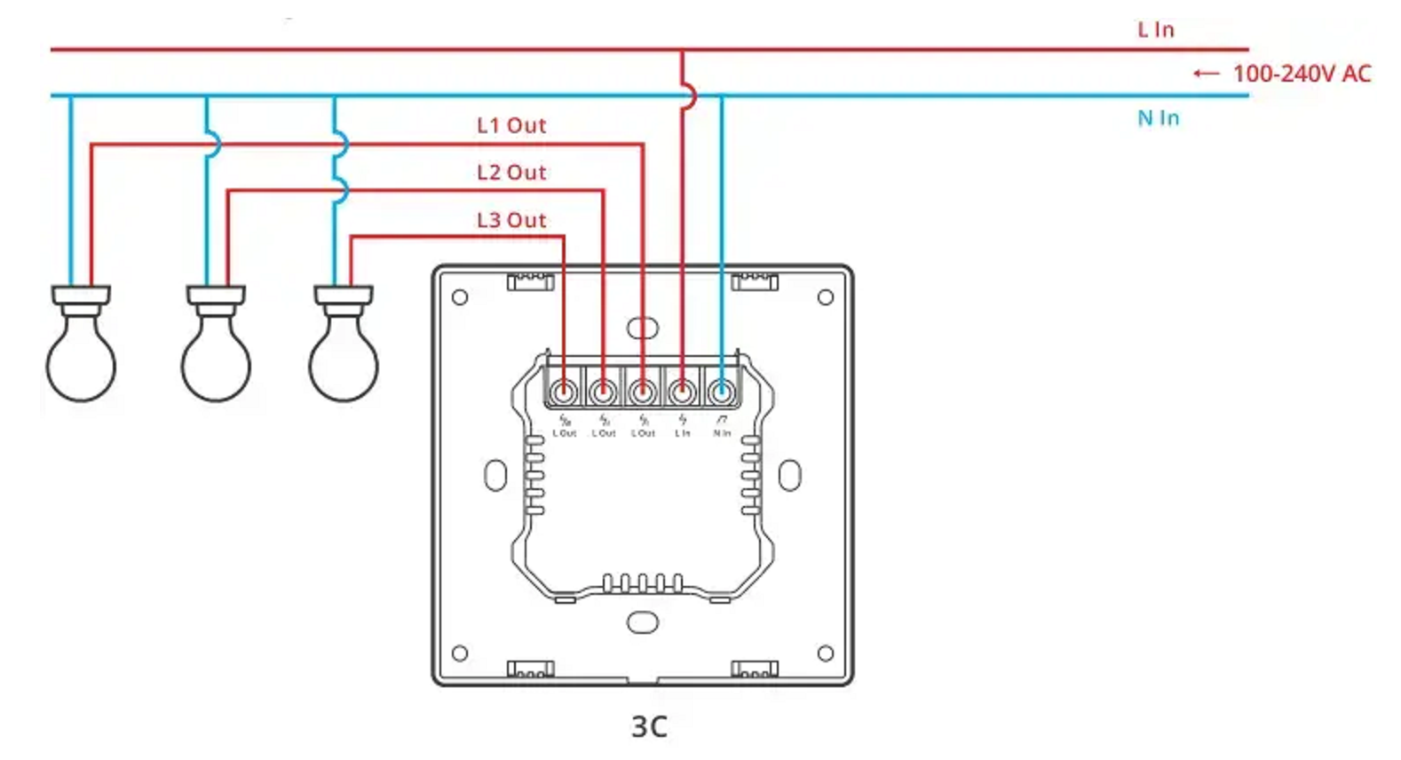

bu videonun 11.38 inci saniyesinde başlayan 3 lü anahtar. Normalde nötr olmuyor anahtarlarda ancak bu "akıllı" denen wifi modüllü anahtarlar nötr e ihtiyaç duyuyor. Anahtarın kitapçığında şu şekilde yazıyor, line in hattına elektiriğin olduğu kabloyu girin diyor. 3 adet line out bağlantısı var. buralara devre kablolarını girin diyor. 1 adette nötr bağlantısı var ona da nötr girin diyor. gönderdiğim videoda aynı anahtarın 2 li versiyonunun şemasını görebilirsiniz.

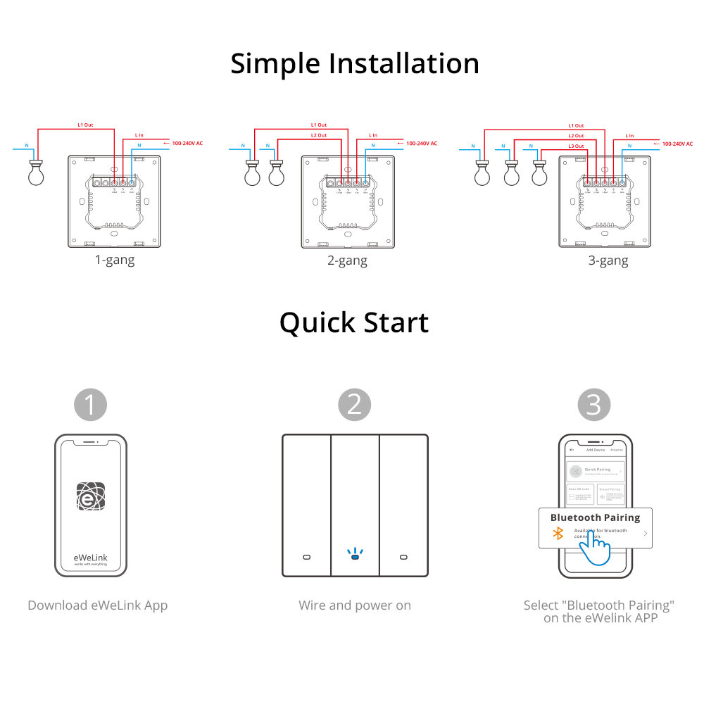

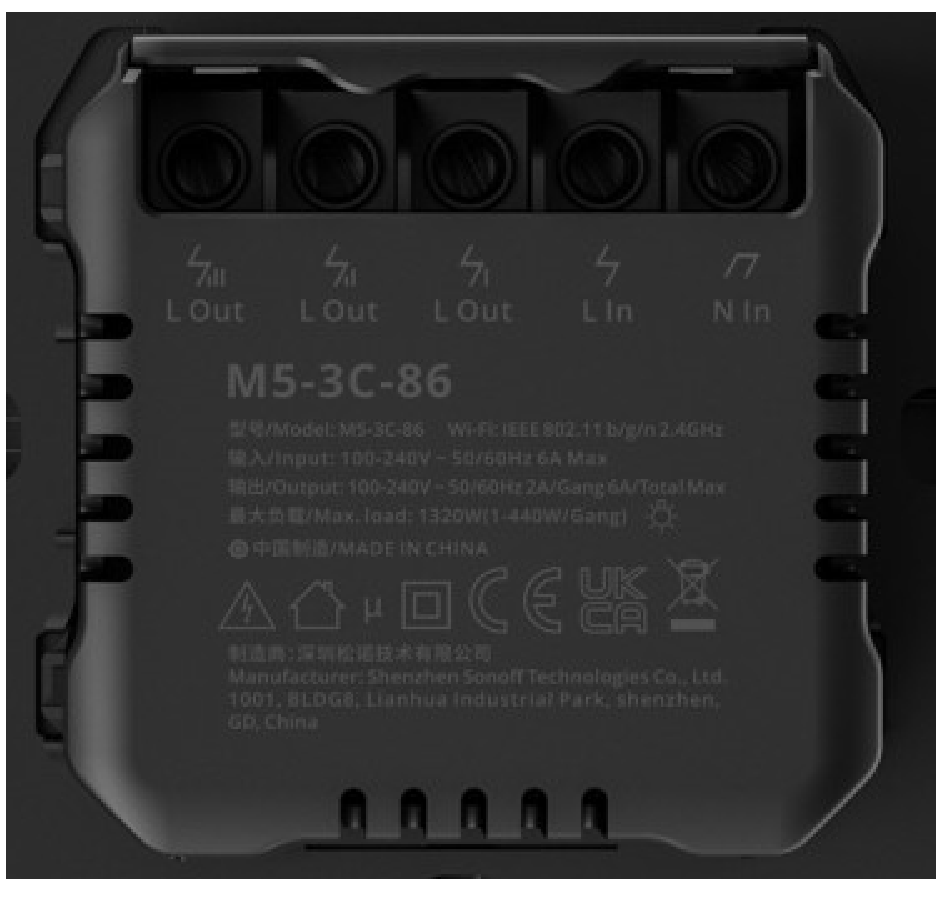

Sonoff Smart 3-Channel Wi-Fi Wall Switch Black (M5-3C-80)

Evet povodu kanalını yıllardır takip ederim bu videosunu da izlemiştim. Benim derdim, duvardan gelen 4 kablonun 3 ünde elektrik olup 1 inde olmaması. "cihazın 3 line out hattına, elektrik gelmeyen kabloları bağlayın, line in hattına ise elektrik gelen kabloyu bağlayın" diyorlar. benim 3 kablomda elektrik var. birinde yok. o nedenle bu akıllı cihazı bağlayamıyorum. nötr hattıyla alakalı bir sorunum yok.

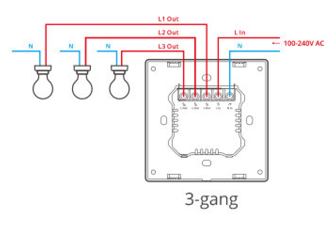

Evet kesinlikle doğru şema bu. benim 3 lü anahtarıma duvardan gelen 3 kabloda elektrik var. birinde yok. yani 3 line in, 1 line out var. şemaya uymuyor benim duvarıma gelen hatlar. yanılıyor muyum?

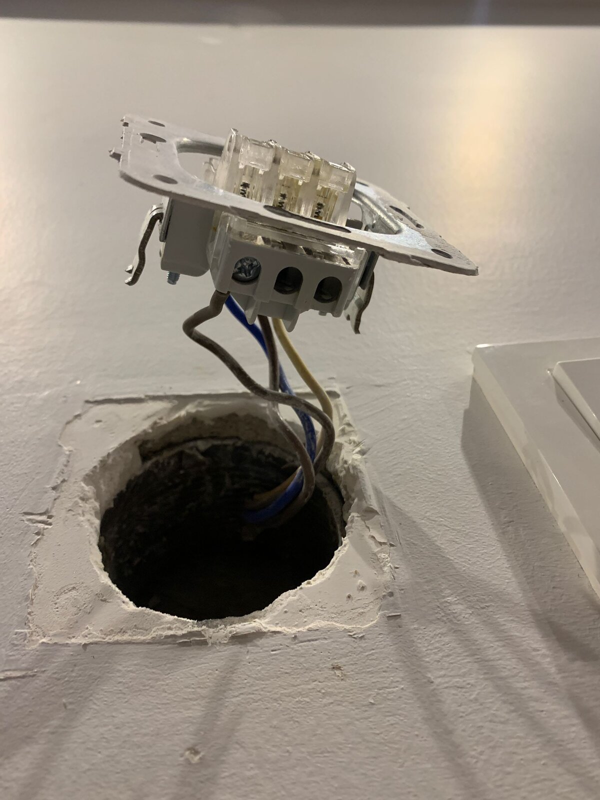

Anahtar yerinin fotosu ve açıklayıcı bilğisi ?

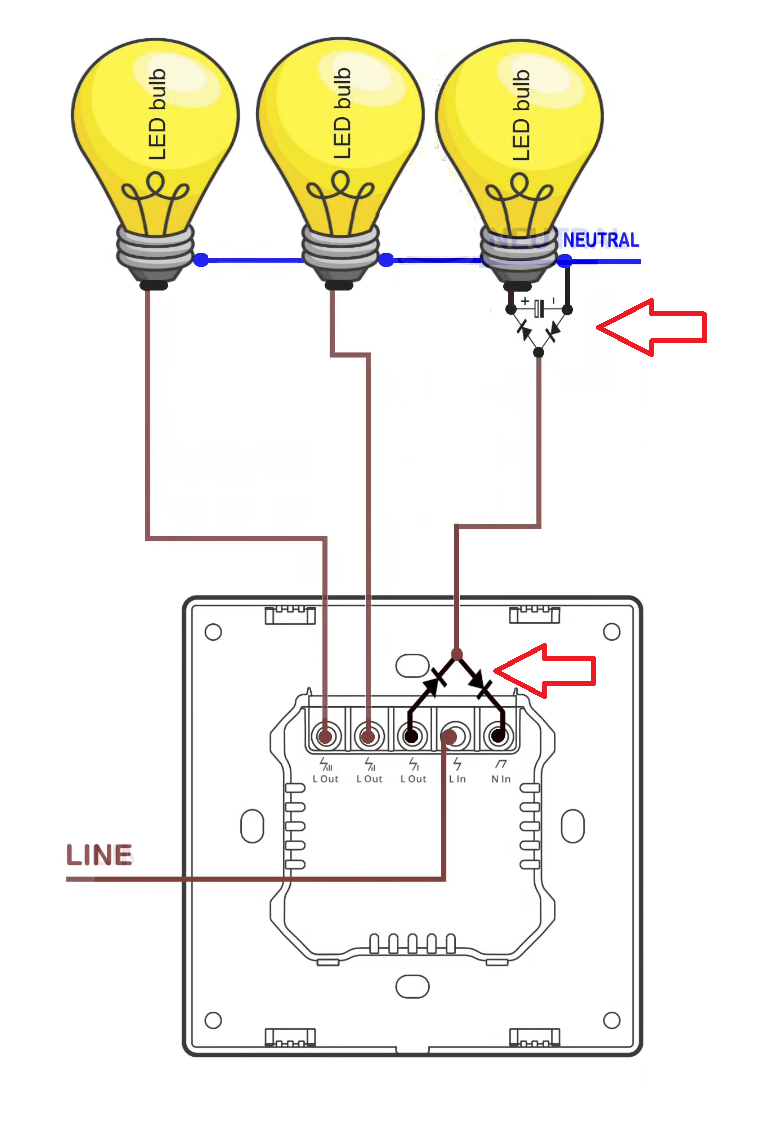

Sonoff M5 HAYIR - NÖTR mümkündür .
Sonoff M5 akıllı ışık anahtarları serisi, çalışması için nötr bir bağlantıya ihtiyaç duyar.
Benim devremle, ışık anahtarının arkasında doğal bir bağlantı olmadan onu çalıştırmak mümkün.
Bu basit devrenin tam olarak nasıl kurulacağını ve doğru şekilde kurulacağını açıklayan videoyu tam uzunlukta izleyin.

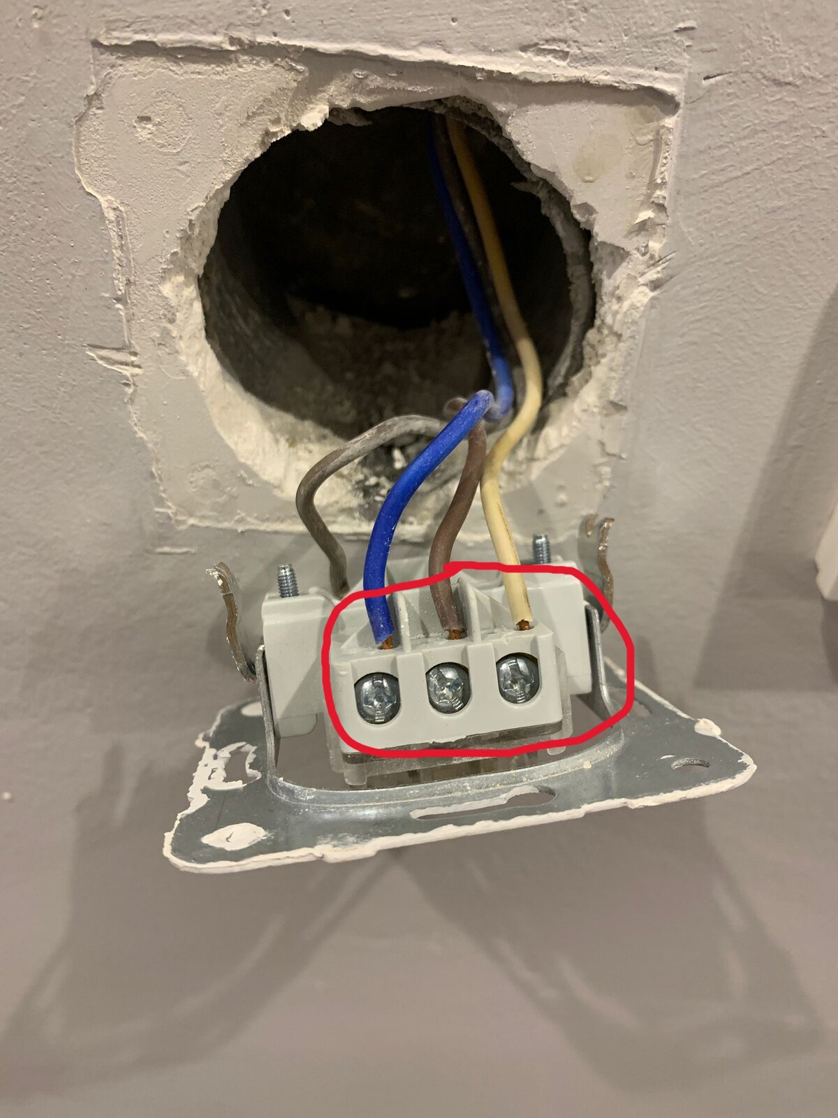

Tekrar söylüyorum, benim sorunum nötr hattımın olmaması değil. nötr zaten buattan çekilecek o konuda bir sorun yok. Kırmızıyla işaretlediğim 3 kabloda elektrik var. Aşağıdaki tek olan kabloda elektrik yok. bu şemaların hepsinde 220 gelen tek bir kablo gözüküyor. benim duvarımda 220 gelen 3 kablo var.

Bu 3 lü anahtar ile tüm lambalar tek tek çalışır durumdaymiydi ?
Ölçü aleti yoksa seri lamba yapıp test etmeniz.
Anladığım kadarıyla arka taraftaki tek olan kablo fazdır. Diğerleri lambalara giden kablolardır. Doğrudan lambalara giden nötür kablosundan kutuya bir kablo çekilerek ölçü aleti ile de ölçülebilir. Kendiniz yapacaksanız nötr belirlendikten sonra sigortaları indirerek elektrik kesilerek işlem yapınız! Buatın da görseli olsa iyi olurdu.
