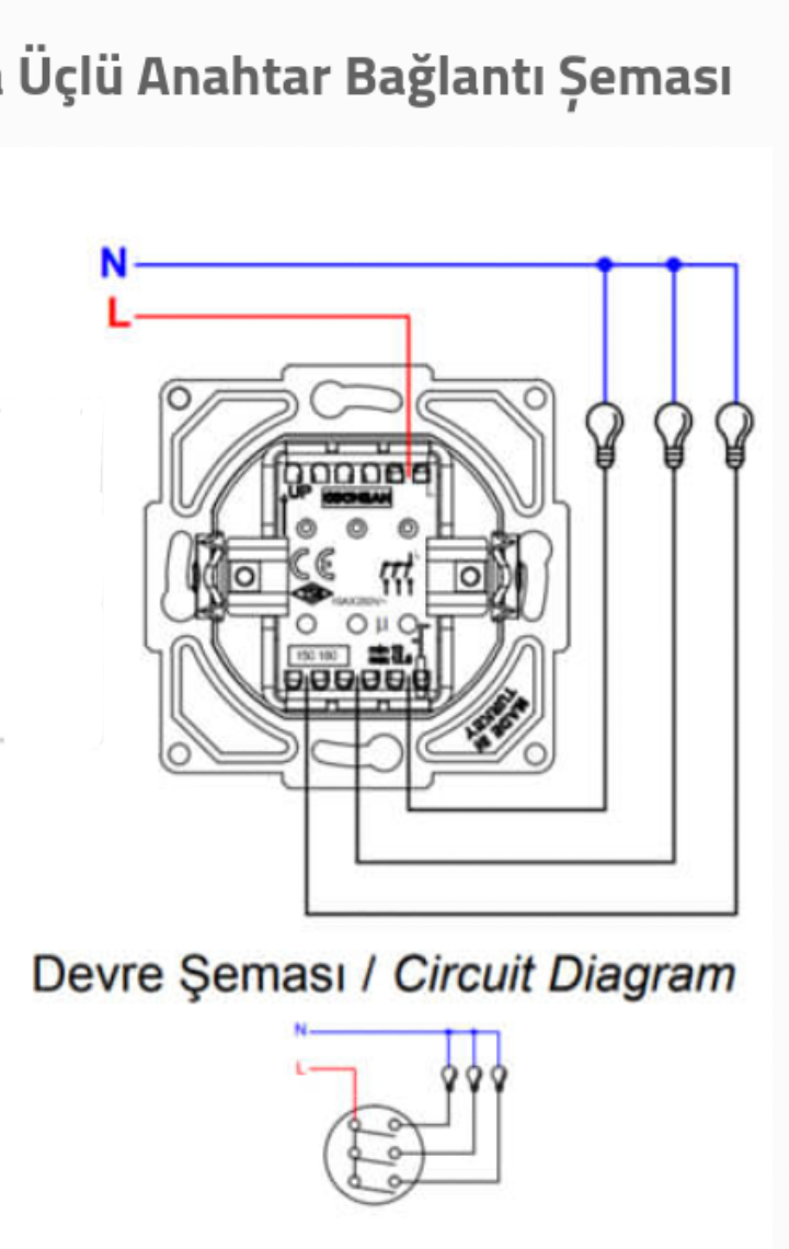

Akıllı 3 lü anahtar bağlantısı sorunu
Anahtar açık kapalı kontrol kalemi ile testinizi etkiler.
İş güvenlik önlemleri alıp.
3 lü anahtarı söküp sadece kablolar kalacak şekilde test etmeniz.
1 adet canlı ( giriş ) 3 adet cansız ( çıkış )
Normal 3 lü anahtar bağlantı.

Bu 3 lü anahtar ile tüm lambalar tek tek çalışır durumdaymiydi ?
Ölçü aleti yoksa seri lamba yapıp test etmeniz.

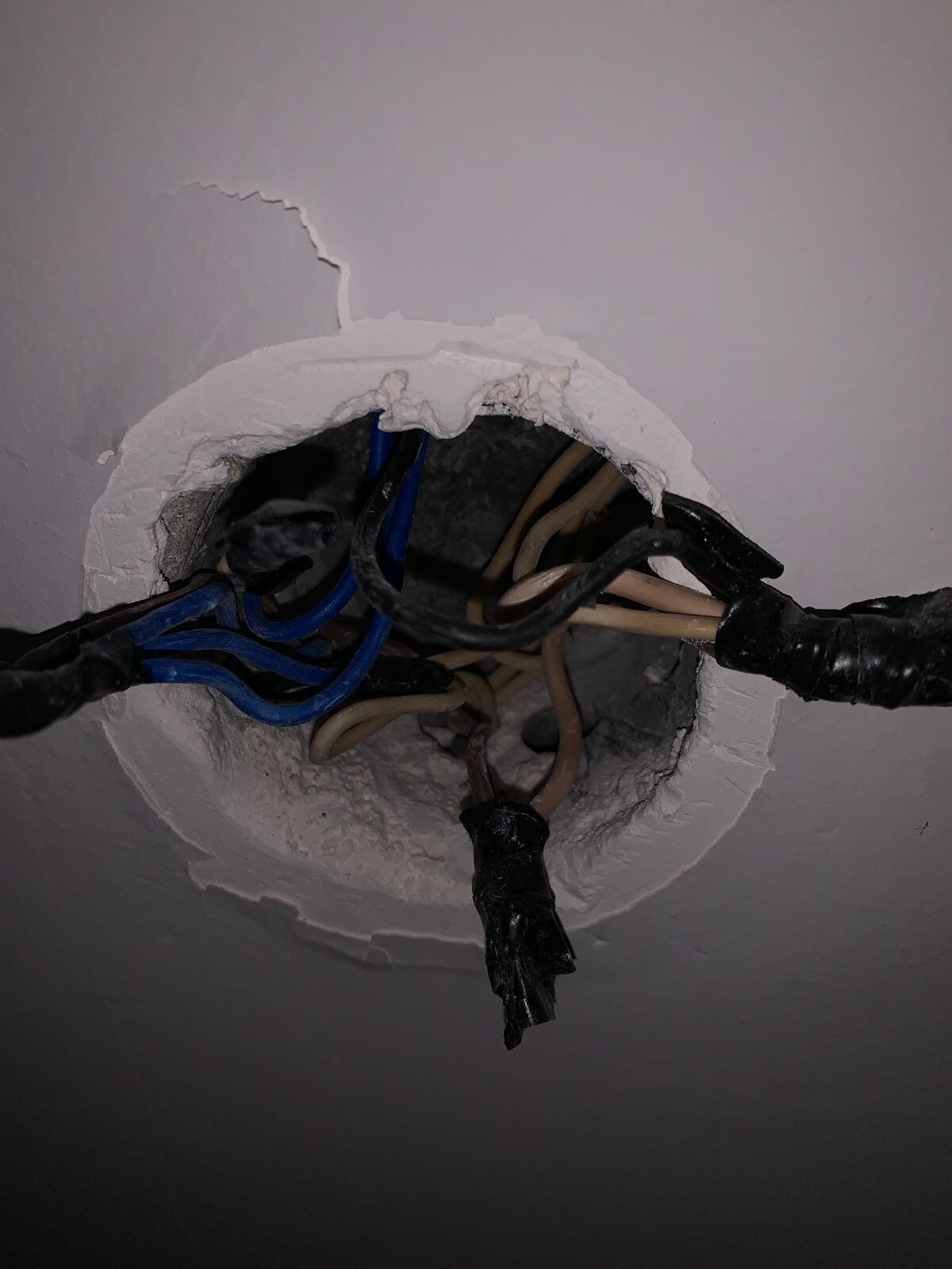

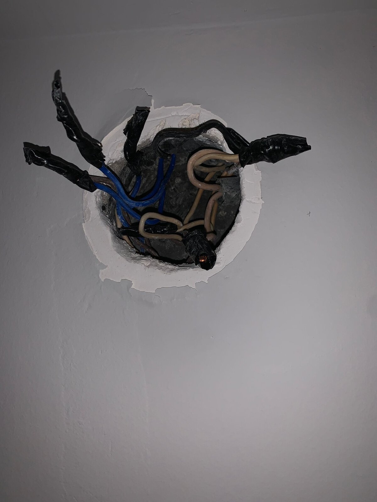

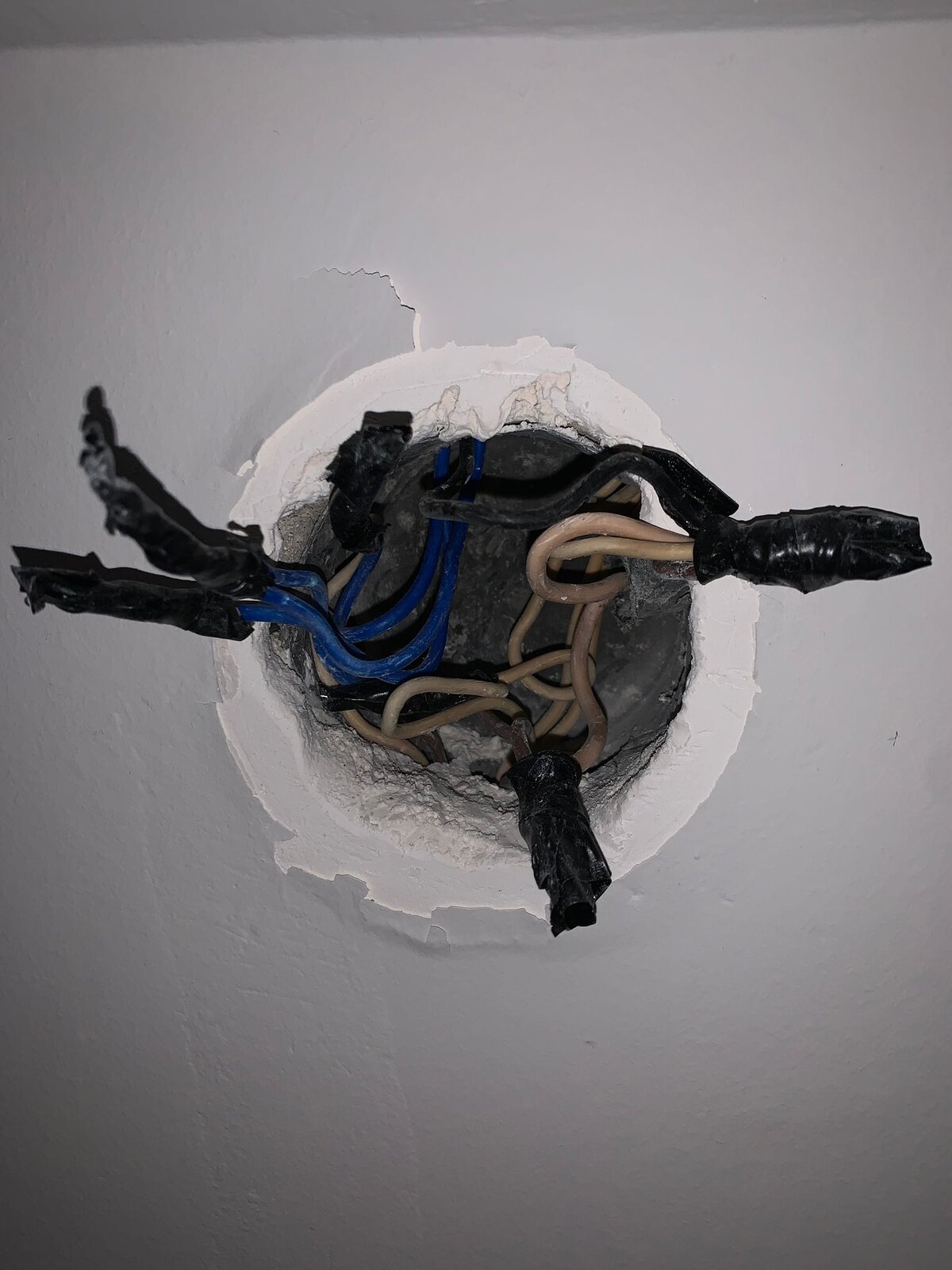

anahtarın 40-50 cm üzerindeki buat fotoğraflarını paylaşıyorum.
Ekli dosyayı görüntüle 105131Ekli dosyayı görüntüle 105132Ekli dosyayı görüntüle 105135
Sanıyorum ki anahtarlamanız nötr üzerinden tamamlanıyor yani 3’lü anahtarın tek giriş olan kablosu nötr yukarıdaki 3 kablo ise aydınlatma üzerinden kapalı devre olup anahtara kadar geliyor eğer multimetreniz varda anahtar açık(ışıklar sönükken) voltaj kadamesinde giriş kısmındaki kablo ile üst taraftaki 3 kabloyu ölçüm yapar ve 220civarı alırsanız dediğim gibi olmuş olabilir.
Avizede birleşmemiş kablo devresi nasıl tamamlanmış onu çözemedim ?

Bir kere benim de başıma gelmişti. Hadi kablo renklerine dikkat etmedin bu nasıl bir esnaflık!? Aman dikkat edin! @Samet Damar'ın dediği gibiyse ampullerden faz dönüş yapıyordur.

1. anahtar 158v
2. anahtar 210v
3. anahtar 195v
ölçüyorum anahtarlar açık yani ışıklar kapalı konumda iken. avometrem ACV 750 konumunda.

Forumun ilk yorumu iyi bir usta bulun olmuştu. Ben de öğrenmeyi seviyorum diye cevap vermiştim. İşte bu yüzden aslında öğrenmeye çalışıyorum. Kimseye hiç bir konuda güvenemiyorum. Şimdi başka usta çağırıcam 1000 liralık anahtarımın nötr girişine faz bağlayacak cihazı çöp edecek ondan sonra anahtarınız bozuk diyip gidecek. Bu nedenle temel düzeyde öğrenmeye çalışıyorum. Cevaplar için teşekkür ederim. Sanırım buattaki tüm bağlantıları değiştirmeye gidecek bu iş.
Tesisatta faz nötr ters bağlı.
Işıklar açıkken gerilim ölçemiyor olmanız sn. @Samet Damar beyi doğruluyor. Gerilim lambalarda düşüyor. Kontrol kalemi yanmıyor.

Riske girmek istemiyorsanız çağıracağınız elektrikçiden sigorta kutusunda o linyeye ait faz nötr uçlarını düzeltmesini isteyin.

Nötür doğrudan ampullere gidecek şekilde, fazı da anahtara gelecek şekilde düzeltin sorun kalmayacak. Sonraki adım nötürü anahtara indirmek ve bağlantıları yapmak.
