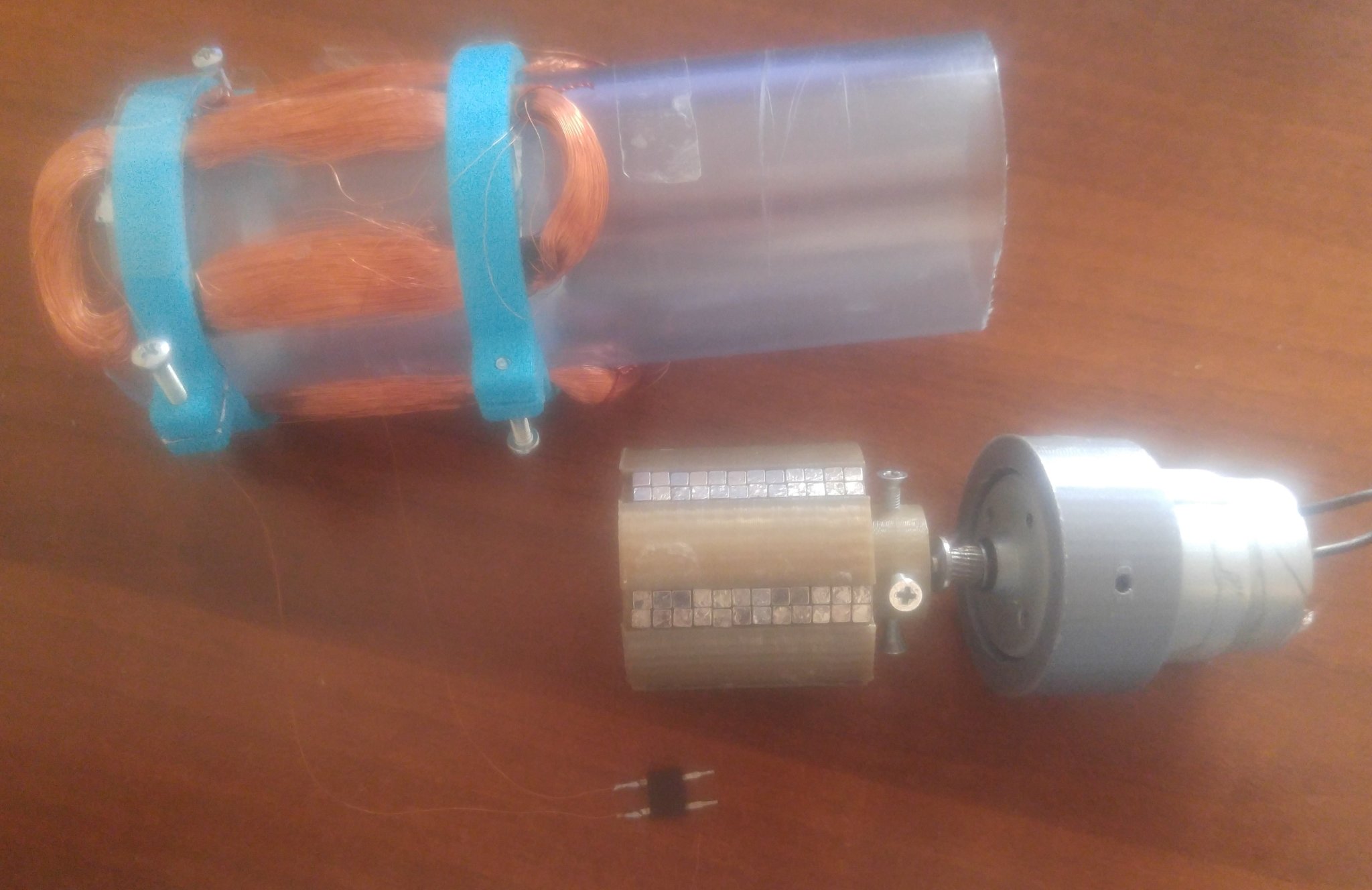

Boş vakitlerimde, hobi amacı ile amatörce sıfırdan bir alternatör yapma olayına giriştim. Hiç bilgim yok yaptığım şey alternatör mü onu dahi bilmiyorum açıkcası. Sadece elektriğin keşfi, nicola tesla hakkında gördüğüm belgesellerde elektrikle uğraşmanın çok zevkli olacağını düşündüm.
Haydi Bismillah dedim ve basit şekilde borunun dış yüzeyine sardığım bobinler yerleştirdim. Galiba tek fazlı oluyor 3 bobin var ama bu bobinler birbirine seri bağlılar. Elimde küçük mıknatıslar vardı, stres atmak için almıştım. Onları tek tek baya uğraştırıcı olmasına rağmen 3D printerdan çıkardığım parçanın yüzeyine fotoğrafta gösterdiğim gibi yapıştırdım. Bu 3D printerdan çıkarttığım, mıknatısları yapıştırdığım parşanın peşinede motor bağladım, çünkü elle çevirmek hiç mantıklı gelmedi. Şimdi buraya kadar herşey güzel. Gittim ucuzundan bir multimetre aldım DT700D diye. Bu multimetreye, dışarıya sardığım bobinlerin bir ucunu +ya, diğer ucunu -ye bağladım. DC motoru çevirttirdim. AC olarak 18 volt ürettiğini gördüm. Baya hoşuma gitti o değerleri görmek. Ben bunla ne yapabilirim ? Yada nasıl iyileştirebilirim ? İnsan merak ettikçe dahada araştırıyor. Araştırırken formüller bularak araştırıyoru. Zaten amacım birşeyleri formüllerle ifade edebilmek. Neyse işte voltaj ile ilgili formüller buldum.

1 - ) Böyle bir durum için illa alternatör yapıp sonra onu döndürüp multimetre ile akım mı ölçmemiz lazım ? Bunun bir formülü yok mudur ? İşte şu kadar sarım sayılı bobini, şu manyetik alanda, şu devirde döndürürsen şu akım ortaya çıkar gibi ? Bana olması gerekiyor gibi geliyor, vardır ya öyle bi formül diyorum ama bulamadım işte. Belki çok basittir bilmiyorum.
2 - ) Akımı arttırmak için neler yapmam lazım ?

1- elektrik üretmen çok güzel bir çoğu onu bile başaramıyor,
2- ac ölçüm doğru çünkü dalgalı akım üretiyordun, kullanmak için, önce doğrutacaksın, sonra filtre edeceksin, sabit voltajda depolayıp sonra amacına uygun olarak kullanacaksın ac-dc sana kalmış.
3- yenilebir ve yenilemez enerji kaynakları bölümünde çok geniş bilgiler var. ben sadece kabacasını anlattım. oluşturduğun bobinin sarım sayısı, telin kalınlığı, mıknatısın büyüklüğü gücü yakınlığı hepsinin ayrı ayrı değeri var dönüş devri bile önemli. ha ben biliyormuyum hayır, gerekli bilgi sitemizde,bilgi verecek ustalar da sitemiz . sana kolay gelsin.
Ben AC üretiyorum. Bu basit bilgiyi bilmediğimden nasıl ölçebileceğimi bulamadım. AC'den DC'ye çevirmek için köprü diyotları varmış, ondan aldım bağladım sonra akımı ölçtüm 9mA çıktı. Gücü hesapladığımda 1 kalem pil bile etmediğini gördüm
Ölçtüğün akım seni yanıltır akımı hesapla bulman lazım.Çünkü voltaj sabittir ama akım bağlanan cihazın gücüne göre değişir multimetre ile akım ölçmek ayrıca zordur multimetreyi seri bağlamanız lazım akım ölçmek için
elinizdeki cihaz ucuz cihaz olduğu için size doğru akım bilgisi vermez fluke,kyoto mu öyle bir şeydi bu tür markalar doğru değeri verir ama Fluke en az 300 euro dur sanırım ikinci elleri var sağda solda iflas etmiş elektrikçi veya otomasyoncuların sattığı onlar da 1000 tl den aşağı görmedim.
Tam olarak hatırlamıyorum ancak bir alternatör hesabı için,
Üretilecek gerilim
Frekans
Üretilecek güç
Stator çapı ve boyu
gibi değeri önceden tayin edip ona göre iletken kesitini, spir sayısını, adım sayısını ve devir sayısını hesaplamalısın.
En basitinden eninde bir adet stator olsun ve onun üzerinden hesaplama yap.

Öncelikle cevaplarınız için çok teşekkür ederim. Bu hesaplamaları yapmayı öğreten bir kaynak var mı ? Yada nasıl araştırma yapmam lazım ki bu kaynaklara ulaşabileyim ? Şimdiden cevaplarınız için teşekkür ederim.
