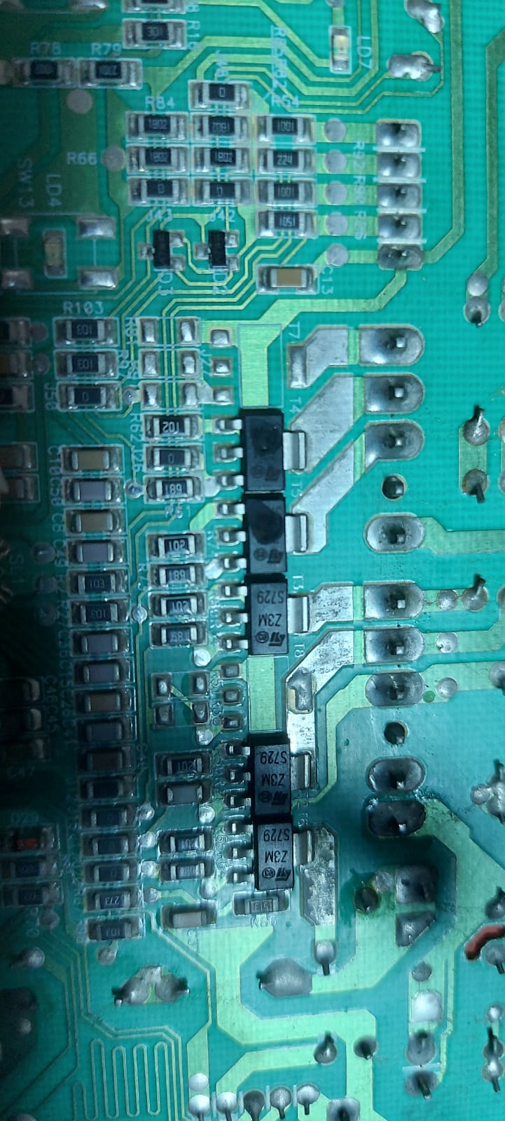

Merhaba arkadaşlar,
Altus AL 161 XY makinam arızalandı ve enerjili olduğu her an su almaya başladı. Kartında (triac olduğunu tahmin ettiğim) hasarlı görünen, üzerlerinde Z3M S729 yazan iki adet smd devre elemanını değiştirdim. Elemanları bir satıcıya gösterdim. Muadili olduğunu söyleyerek aynı kılıfa sahip yeni iki tane devre elemanı verdi. Şimdi, tüm fonksiyonları çalışıyor fakat su almıyor (test modunda da almıyor. Kapı kilidi sağlam).
Sizlere iki sorum olacak ?
* Dışarıdan temin ettiğim devre elemanlarının gerçekten muadil olup olmadığını nasıl kontrol edebilirim ?
* Valfleri kontrol eden bu elemanlar dışında başka neyi kontrol etmem gerekir. Mesela bunlar triac ise, bu ikisinin önünde birer diac var mıdır ? Varsa, nasıl tanırım ?
İlgilenecek arkadaşlara şimdiden teşekkür ederim.
Notlar:
* Valfler sağlam. Normalde kapalılar, elektrik verince suyu geçiriyorlar.
* Kartın diğer fonksiyonları sağlam. Su istemeyen sıkma programlarını çalıştırıyor. Test modunda, su alma dışında tüm fonksiyonları çalıştırıyor. Resetledim ancak su almama arızası düzelmedi.

Yerine vermiş olduğu triyak adı nedir. Ayrıca 681ve 102nimarali dirençler sağlam mi
Merhaba,
İlginiz için teşekkür ederim.
Yerine verdiği Z3M E820
681 ve 102 yi ölçüp cevap yazayım...
Merhaba 681 kodlu (680 ohm) dirençler açık devreydi. Böylece daha karttan sökmeden tespitini yapabildim. Onları değiştirdim ve sorun çözüldü. Yardımınız için çok teşekkür ederim.
