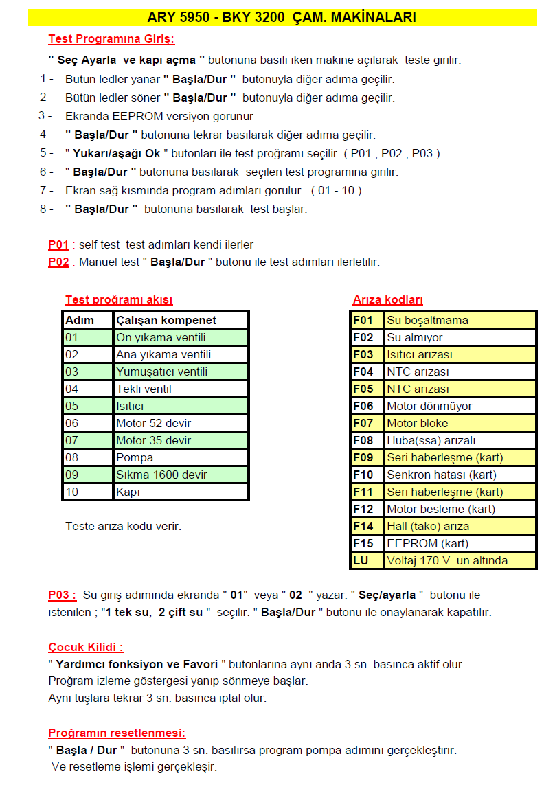

Arkadaşlar arçelik 5950 orbital 5.5kg çamaşır makinesinin arıza kodları lazım acil yardımcı olursanız çok sevinirim.
Şimdiden yardımcı olan hekeze teşekkür ediyorum.
F01 Su bosaltmama
F02 Su almıyor
F03 Isıtıcı arızası
F04 NTC arızası
F05 NTC arızası
F06 Motor dönmüyor
F07 Motor bloke
F08 Huba(ssa) arızalı
F09 Seri haberlesme (kart)
F10 Senkron hatası (kart)
F11 Seri haberlesme (kart)
F12 Motor besleme (kart)
F14 Hall (tako) arıza
F15 EEPROM (kart)
LU Voltaj 170 V un altında

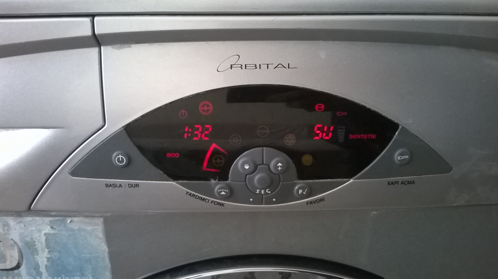

Arçeklik orbital 5950 çamaşır makinem SU yazan bir hata veriyor resimde görüldüğü gibi, arızası ne olabilir yardımcı olabilirseniz çok memnun olurum

sizinki elektronik kart arızası hem besleme ufak kart hemde motor sürücü kartınına detaylı bakılması lazım.
